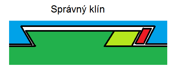

Jen aby to nezapadlo - ten tvar z mého obrázku platí jak pro vymezovací lištu tak pro vymezovací klín

Add klín, Zdenek: profi odpověď a díky za obrázky. Jasné, výstižné, rozumím a předpokládal jsem něco takového, jako poměr výšky a tloušťky, protože pokud to bude přehnaně obráceně, už by asi měl tendenci se jako viklat a přetáčet. Jasné.
Jinak ten můj obrázek by byl vlastně shodný s tím tvým "Špatný klín" jen by ten klín byl ještě mnohem tlustější (širší) než vyšší. Představ si, že ti třeba mezí prizmatem suportu a saní chybí 50 mm při výšce rybiny cca 20 mm
To asi zkusím řešit jinak. Můj problém se jmenuje: chybí mi opěrné ložisko pro horizontální trn na frézce. Měl bych (mohl mít) jiné, které má ale větší (širší) rybinu. Ověřoval jsem, zda by bylo možné to dohonit klínem. Nebylo
Musím najít jinou cestu.

No to se dá řešit - doplnit pevnou klínovou lištou sešroubovanou a skolíkovanou s příslušnou částí viz světlezelené na obrázku.

oporné ložisko treba ustaviť do osi vretena a namerať. predpokladá, že bude treba vymedzenie na obidvoch stranách a prípadne nejaká korekcia na výšku.
možno by bolo lepšie celú existujúcu rybinu odfrézovať, doplniť "železo" podľa potreby a spraviť novú rybinu na mieru.

jak praví vlastenec. Díky Zdenku, to mě nenapadlo, to by mohlo být jedním z řešení. Každopádně další námět. Je pouze na zvážení, aby se námaha rovnala výsledku, neboli abych to příliš nepřekombinoval. Pak už možná lepší novou rybinu, jak zde praví r4cv.
Opěrné ložisko, tedy jeho otvor bude přetočené a vyfutrované na potřebný průměr s otvorem v ose vřetena. tedy rozhodně není potřeba vymezování na obou stranách a korekce výšky. Otvor se teprve vytočí na horizontce dle přesného odměření dle originálu a mašiny.

Díky oběma, tak to potom ano. No má to i trochu logiku. Za ten nápad s protočením futra rovnou na mašině díky. Jsem to ale trubka, to mě nenapadlo
Žádné složité odměřování, napasuji ho tam s doškrábnutým klínem, do vřetena nějakou šikovnou protáčecí tyč a je to! Tím by to mělo sedět perfektně do strany i na výšku.
