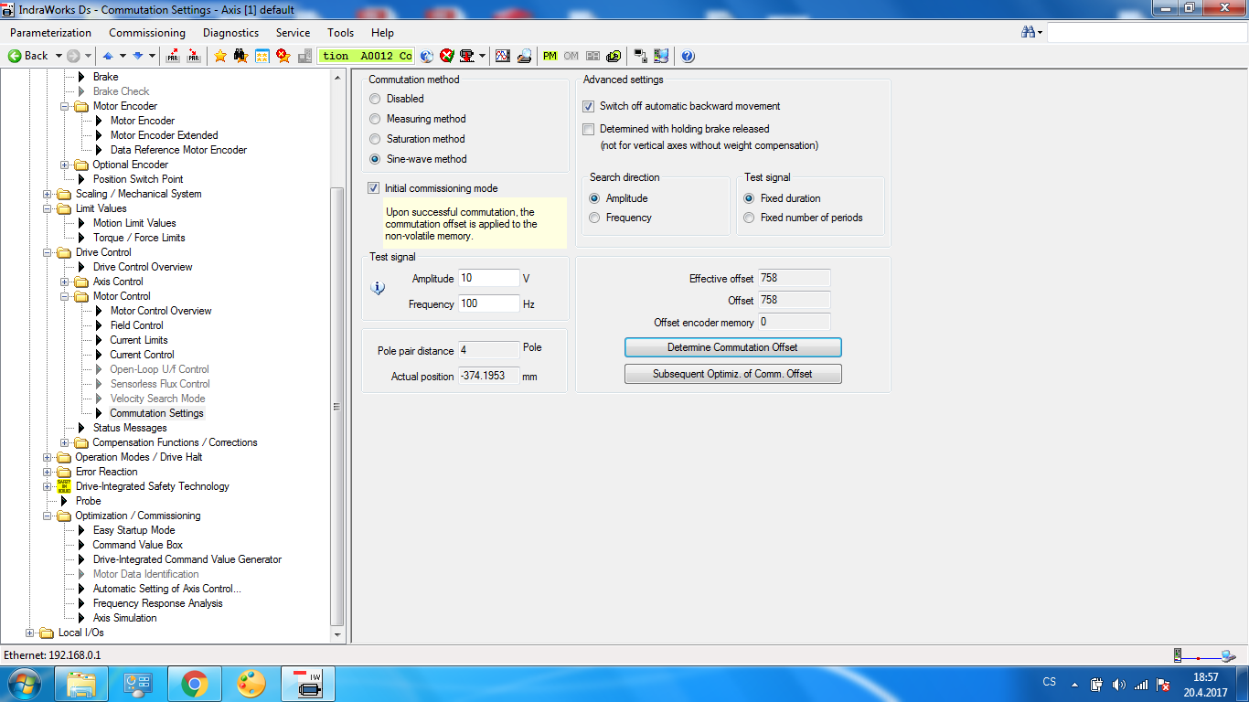

Příspěvek 20. 4. 2017, 6:30
Zdravím.
Tak se mi včera podařilo rozjet motory. :) Točí se a nehlásí chyby. Ale při nízkých otáčkách motory poskakují a netočí se plynule.
Navíc když nastavím 0 otáček se motory zastaví a moc nedrží. Rukou pootočím o čtvrtinu otáčky sem a tam bez větších problémů...
Zkoušel jsem dle manuálu na první straně postupovat v nastavení a dostal se k bodu, kdy mám opravovat chyby pro přepnutí do z PREOP do SAFEOP. Tam jsem skončil. Chci se zeptat, ten list v parametru S-0-0021 se po opravě jednotlivé chyby aktualizuje a chyba zmizí? Jak vůbec poznám co která chyba znamená? V manuálu pod chybou najdou většinou odkaz na další S-0-xxxx parametr atd...
Přikládám zase nějaké to video a foto nastavení komunikační metody. :)

Příspěvky: 23436
Příspěvek 20. 4. 2017, 6:52
nechtelo by to nejdriv nastavit pidku a pak teprv resit komunikaci?

3pajky
Příspěvky: 243
Registrován: 26. 12. 2015, 7:22
Příspěvek 21. 4. 2017, 8:22
Mozes sa pohrat s konstantami, daju sa menit pri zapnutom motore.. Tiez je tam nejaka funkcia na samonastavenie pohonu..
S ethercatconfig by si sa mal chvilu potrapit, nech si osahas kde co je.
