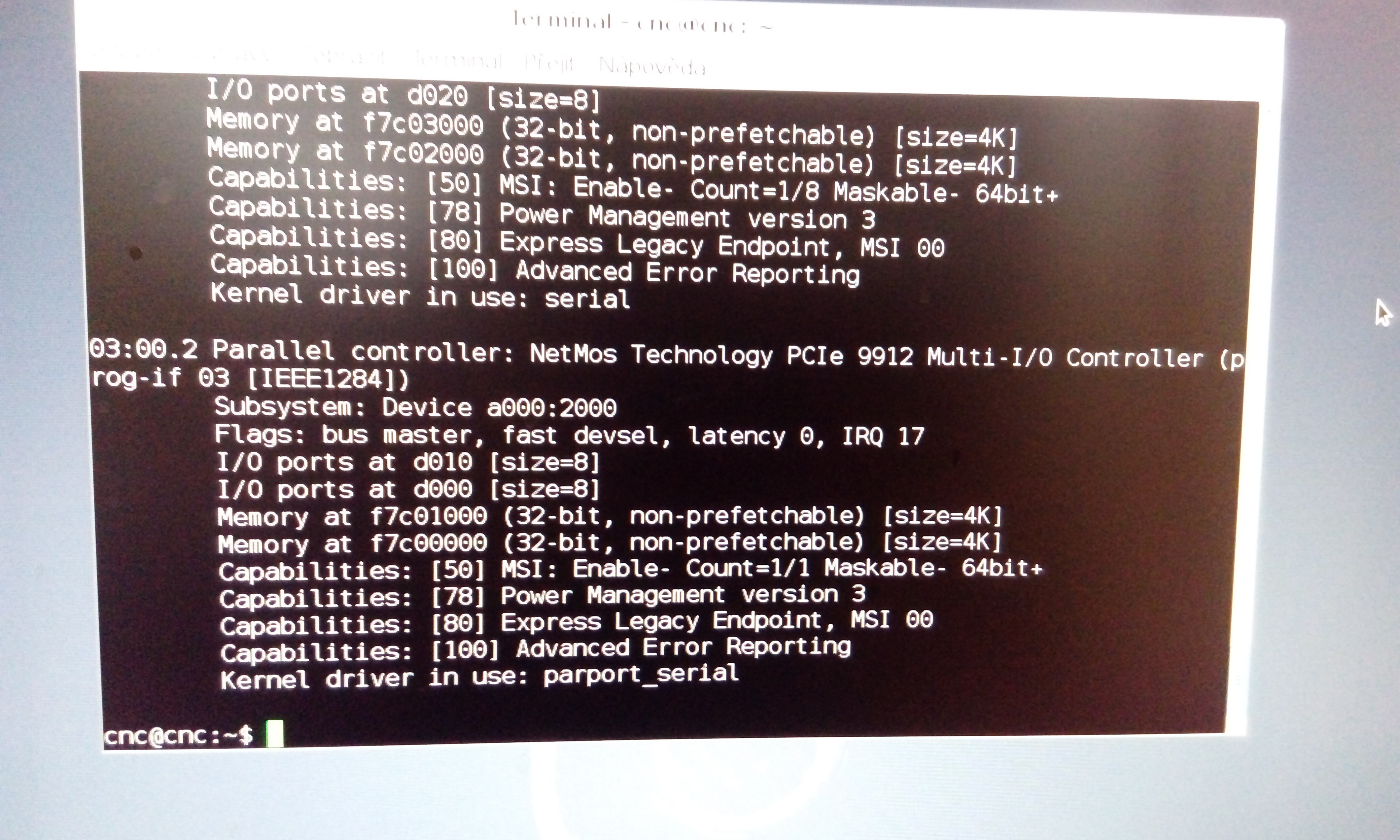

Nainstaloval jsem si CNC na testovaci PC ale nedari se mi rozfungovat komunikaci s LPT. LPT je na karte v PCI slotu, co s tim?

2. 11. 2017, 1:14
co bios, neni tam lpt vypnute?

2. 11. 2017, 6:48
filla píše:co bios, neni tam lpt vypnute?
je to pridana karta....
