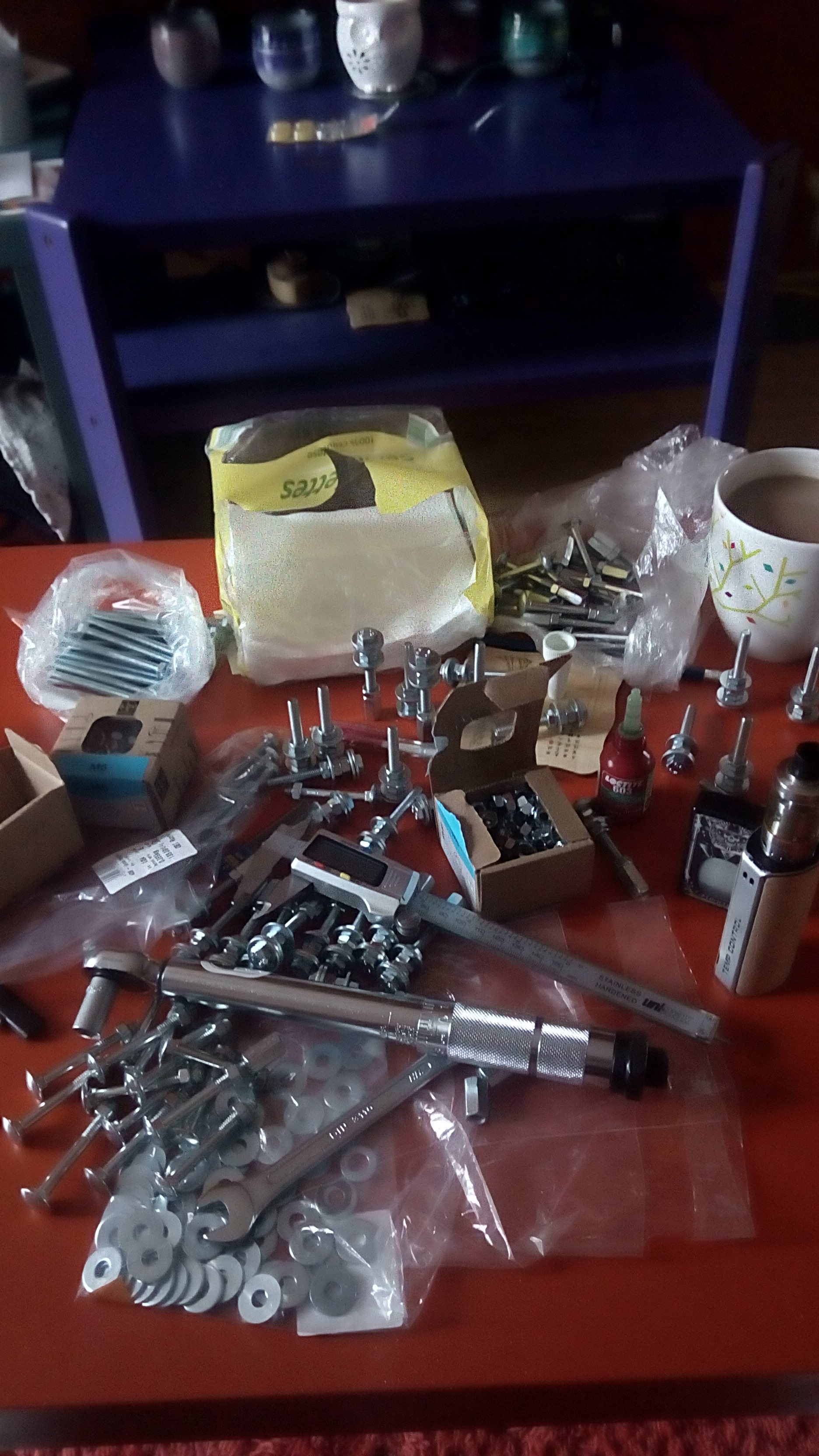

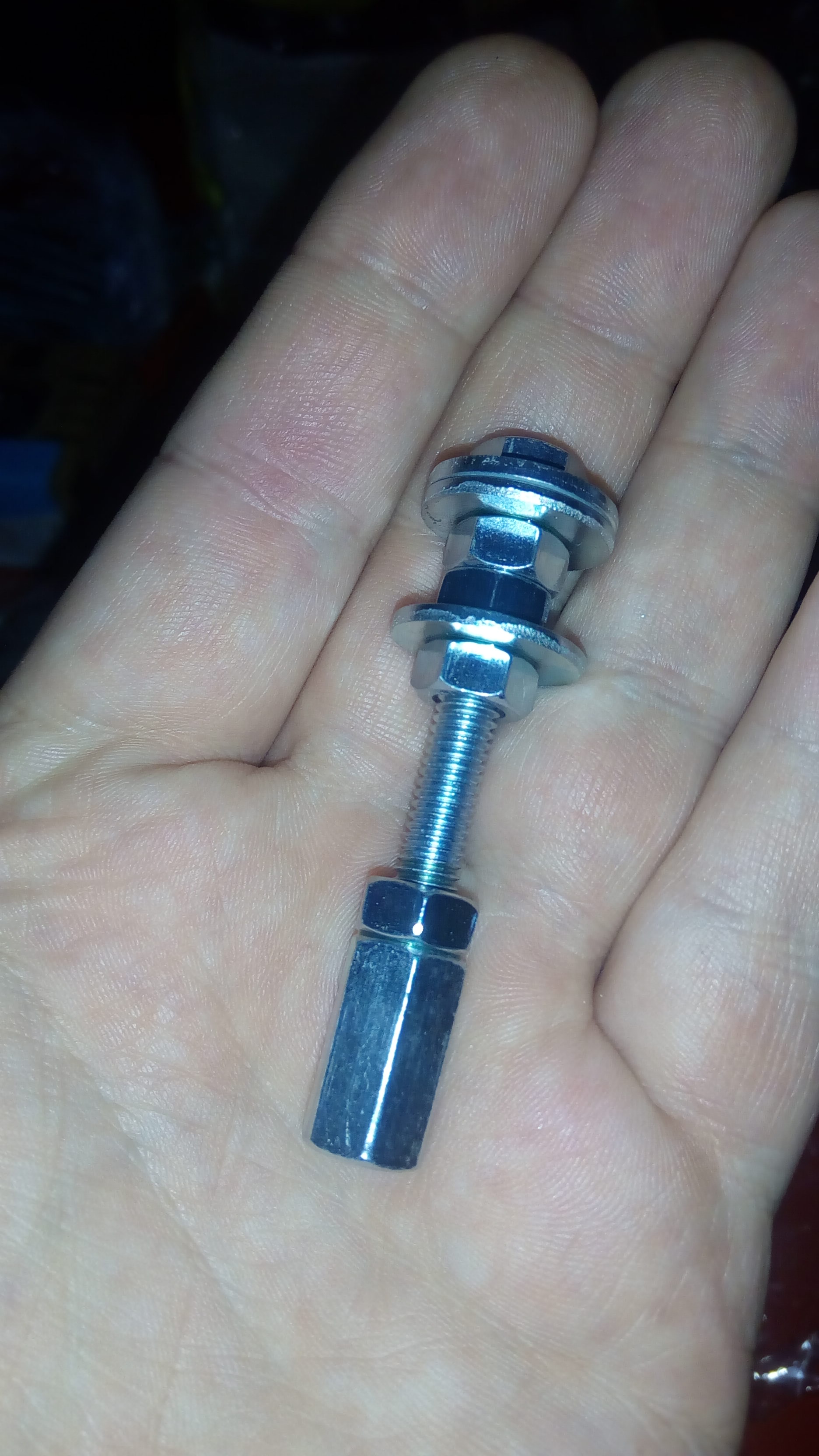

Zábava na pošmourná volná odpoledne .
Závitové vložky pro ocelové tyče.
QNX
Příspěvky: 3689
28. 10. 2017, 6:09
Ty matice a podložky na šroubu můžeš ušetřit. Víc to díky nim stejně držet nebude. Já vložky dělám z dlouhé matice do které zalepím samotný šroub.

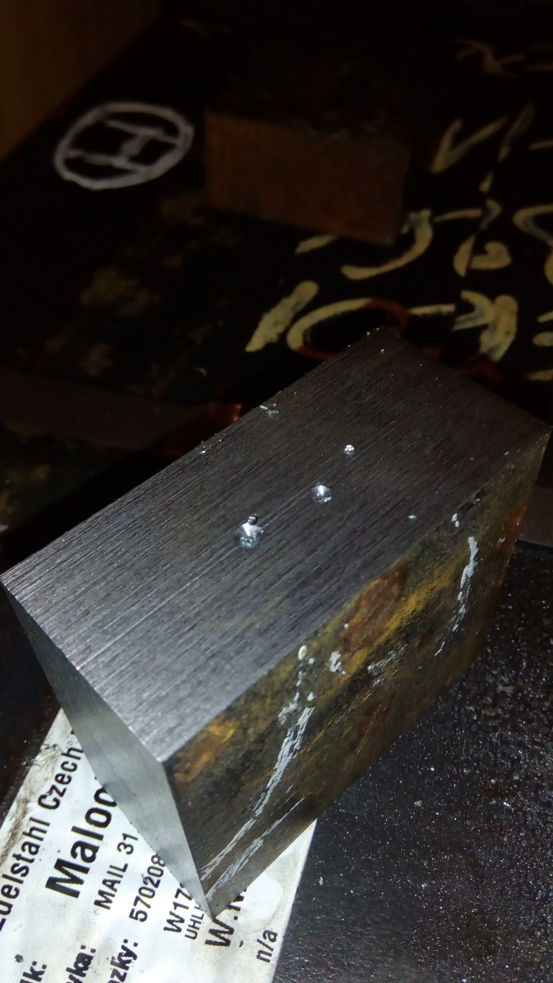

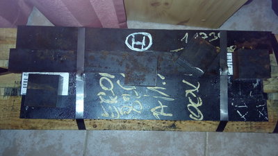

Tak ocel na zálitky je doma (19 083)
Paní říkala že ačkoliv mají na stránkách "přírodně tvrdá"
tak je ocel žíhaná "dle atestu +N" to označení jsem nikde nenašel ale asi to bude normalizační...
Teoreticky by pro obrobení mohlo stačit ocel má 0.45C
Jde normálně vrtat(HSSG) i dulčíkovat(šit) co si o tom myslíte bude to lepší než S235 co se týče povrchu a obrobitelnosti?

grade065 píše:Tak ocel na zálitky je doma (19 083)
Co to nakonec koštovalo?
Jaké to má rozměry?
grade065
Příspěvky: 1012
8. 11. 2017, 7:11
Koštovalo to bratru 2600.- rozměry 50*30 délky 580/535 aj.

grade065 píše:Jojo ušetřil jsem no asi tak 5k za odhrubování asi 20kg
materiálu abych se dostal na rozměr který potřebuji.
Chápu že pro někoho jsou to drobný a asi i jsou při stavbě frézky ale pro mě ne .Na každou blbost šetřím a cenu tlačím jak se dá. Neberte to pane Walter tak že bych vaším radám nevěřil právě naopak cením si jich a vím že litina by byla lepší a bylo to dilema ale nakonec plesk.....zkrat a je to ta nástrojovka....
Promiň když už mne cituješ mohl bys alespoň opsat správně moje jméno. ;-)
Nevím jak jsi přišel k těm 5k, takže promiň to jsou jen Tvoje hloupé řeči žes někde něco ušetřil.
BTW. jsou-li to tisíce korun je to dle mého za obrobení až dost, nicméně i za jiný materiál bys za to utratil plus mínus stejně.
Předpokládám, že těžko zveřejníš jak jsi k tomu došel viď? ;-)
To spíš vypadá hochu, že si věci neumíš spočítat a na dobře míněné rady kašleš. ;-)
grade065
Příspěvky: 1012
9. 11. 2017, 12:33
Omlouvám se za zkomolení vašeho jména .....
Ta cena 5k co jsem ušetřil je složena z toho co bych musel koupit navíc (20kg...600.- ),nabídky firem na hrubování(3500-4000)
Vlastní náklady na přepravu a čas (500-1000).
Na jakékoliv rady opravdu nekašlu jen prostě spočítám pro a proti a rozhodnu se třeba jinak ...berte to prostě tak že jsem blbec.
Myslím že oproti S235 ze které jsem to chtěl původně je ta nástrojovka posun k lepšímu i když ne k tomu nejlepšímu....
Jinak moc děkuji za jakýkoliv příspěvek z každého se dá vzít něco užitečného. Debata s Milanem584 v sousedním vlákně i když na můj vkus dost konfrontační mě nakopla k tomu abych použil jako upínací desku materiál tloušťky 40mm místo 25,
debata s vámi k tomu že to bude litina místo nástrojovky ,poznámka tuším že Rase o Besselovi k tomu že jsem zkrátil délku kolejnice asi o 40mm což povede jak k uspoře za kolejnici tak za obrobení pro ni. Tohle fórum je super a jsem za něj moc rád
