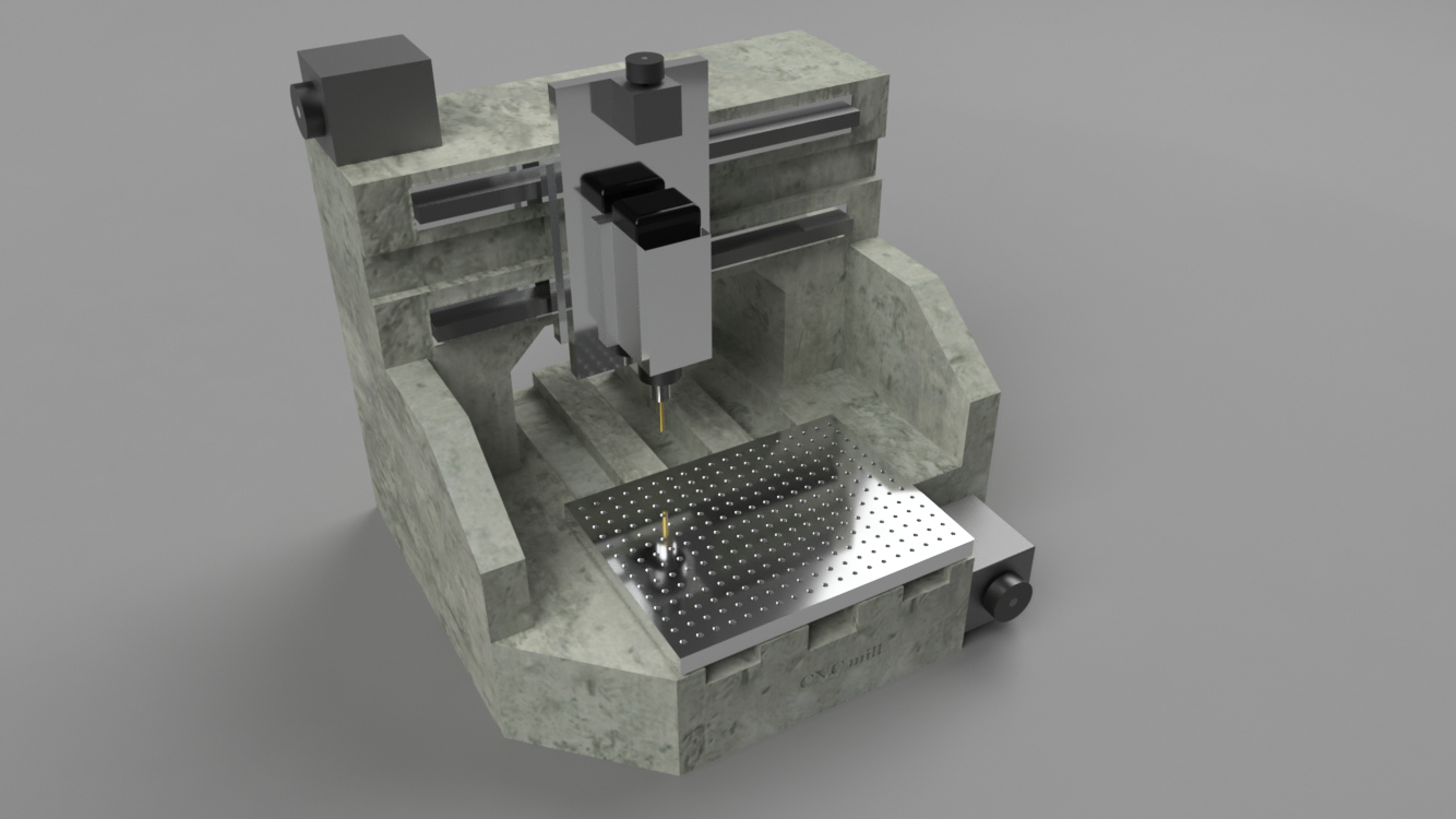

Někdy před 3 lety jsem se odhodlal že si postavím cnc frézku.Nutno říct že jsem o tom neměl vubec žádné povědomí. Původní idea byla že si Postavím něco z dílů staré tiskárny ale jak jsem téma studoval konstrukce jsem postupně přehodnocoval až jsem došel k té současné.
Bude to stroj z rpc betonu
Linearní vedení 20mm, kuličkové šrouby válcované 1605.
Pohony 2fkrokáče 8Nm do rychla 1:1.5 řemenem 3MR.
Drivery hy div 268 upravené(uf diody kvalitní kondy).
Pracovní plocha 390x300x120mm.
Váha cca 350kg. Vřeteno 1.5kw er20.
Letos už snad odleju rám tak sem budu pruběžně dávat můj šnečí progres... Kdyby mi chtěl někdo poradit zeptat se nebo jenom pohanit a vynadat do toho.

Vyrendrovaný to máš hezky, jinak je to nesmysl. Zapoměň na beton, kup si za pár tisíc nějakou starší rysplotnu jako základ frézky či výpalek z 50mm plechu, a na tom to postav. Inspiraci tady najdeš.
Když už bys to chtěl mermomocí z toho betonu, tak spodek a hořejšek musí být oddělitelný, jak bys tam chtěl jinak udělat drážky pro lineáry? Málos studoval, máš tady pěkný příklady stavby betonových frézek.

Ze dvou částí to samozřejmě bude jak jinak bych to pak frézoval :D :lol:
Render je to sice hezkej ale jistě jste si všiml že není moc detailní , já a cad jsme zatím pouze známí nikoli dobří kamarádi .,...je to jenom proporční nákres a ne model,ale i tak jsem na něj náležitě pyšný :o

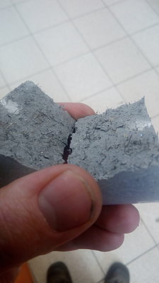

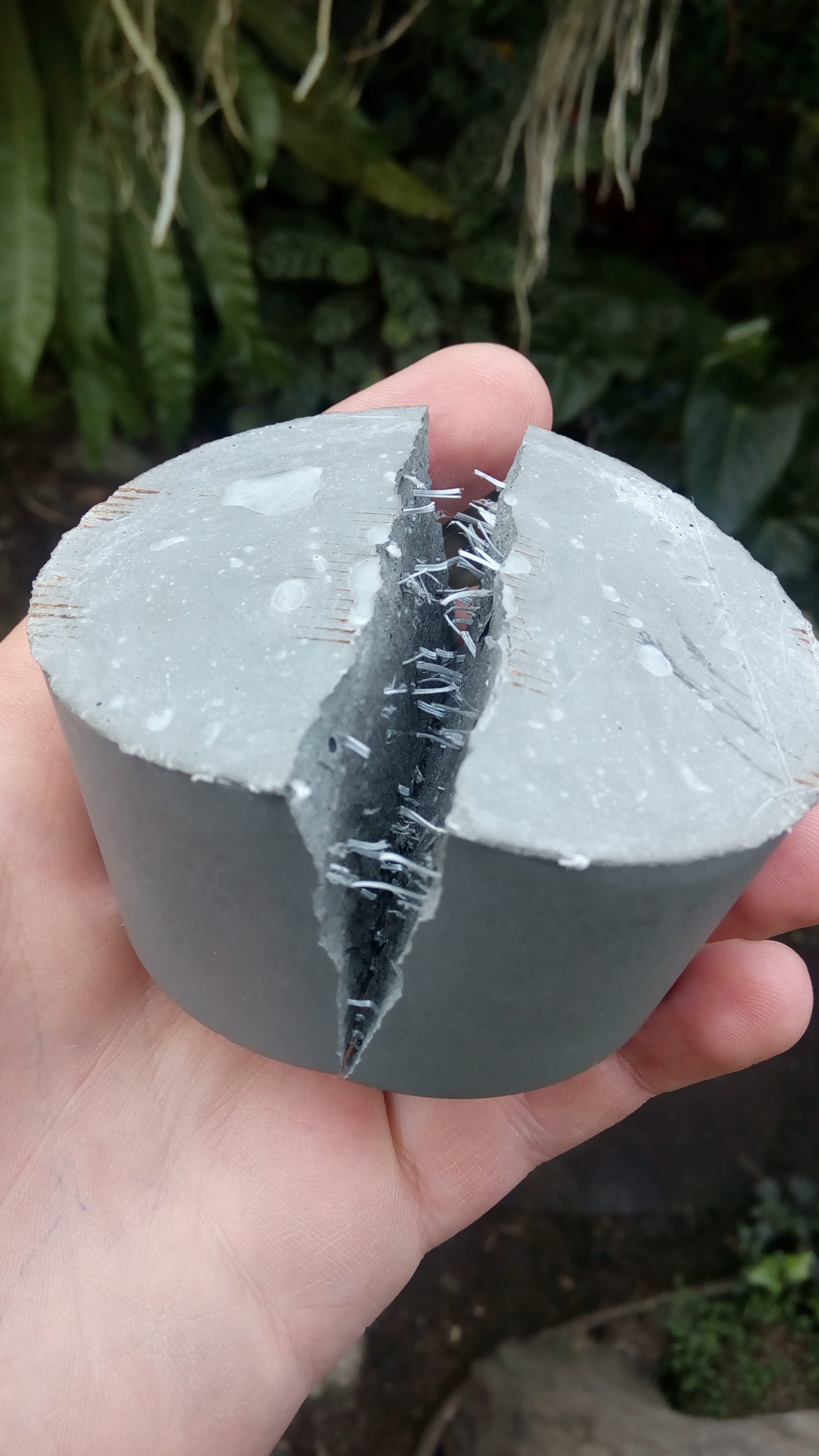

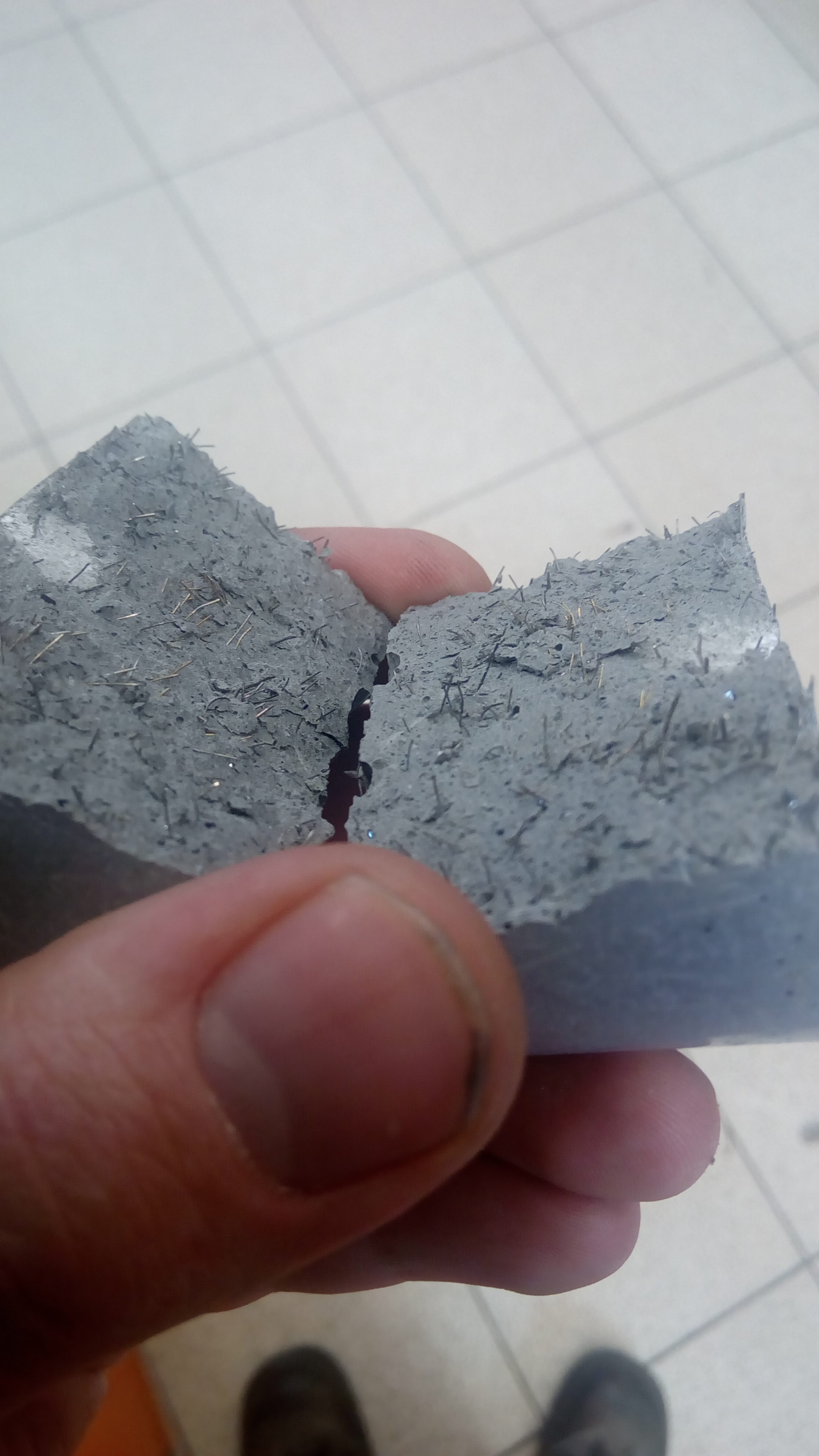

Pár z mnoha zkušebních vzorků betonu
Příspěvky: 23385
5. 10. 2017, 8:11
o pevnost toho betonu az tak nejde
zle udelej si metrovou stangli v ktere bude zalitej kus zeleza ukotvenej v tom betonu
po vytuhnuti to dej na brusku a pak to pul roku, rok sleduj, a mer geometrii toho zeleza
potom sem dej data
hadam ze na tom budes lip kdyz to povaris ze zeleza pripadne to cele postavis na rysplotnu
grade065
Příspěvky: 1012
5. 10. 2017, 8:30
Tenhle problém budu řešit tak že tu štangli
Zaleju obloženou mirelonem osazenou závitovýma vložkama s kotvami.Po měsíci tvrdnutí pod vodou štangle odšroubuju a vyndám,beton nechám pul roku vyzrát a vyschnout a pak tam štangli přišroubuju zpět .Taky jí podmáznu a spáru po mirelonu vyleju tekutým kovem Gadur od davexu.

OK, beton máš promakaný, jen nějak nechápu, proč se to koncepčně tolik liší od mnoha jiných betonových portálek, co se zde objevili třeba i jako odkaz na prodávané polotovary. Nepřehlédl jsi něco ? máš promyšleno jak co budeš obrábět, jak sestavovat, jak krytovat, kudy půjdou rozvody, mazání, kam dáš obrobek a kam půjdou špony ?
Příspěvky: 10266
5. 10. 2017, 9:29
chb píše:OK, beton máš promakaný, jen nějak nechápu, proč se to koncepčně tolik liší od mnoha jiných betonových portálek, co se zde objevili třeba i jako odkaz na prodávané polotovary ?
No třeba proporčně neudělal tak blbě základnu jako ty co se tu doposud objevují jako kopie .Je to komické když je základna jako nízká placka a na ní sloupy .Jak jsem už psal tyhle strojky se mají navrhovat jako samonosný tak že když děláš simulace počítáš s uložením na třech bodech ,a tím pádem placka určitě neobstojí.
