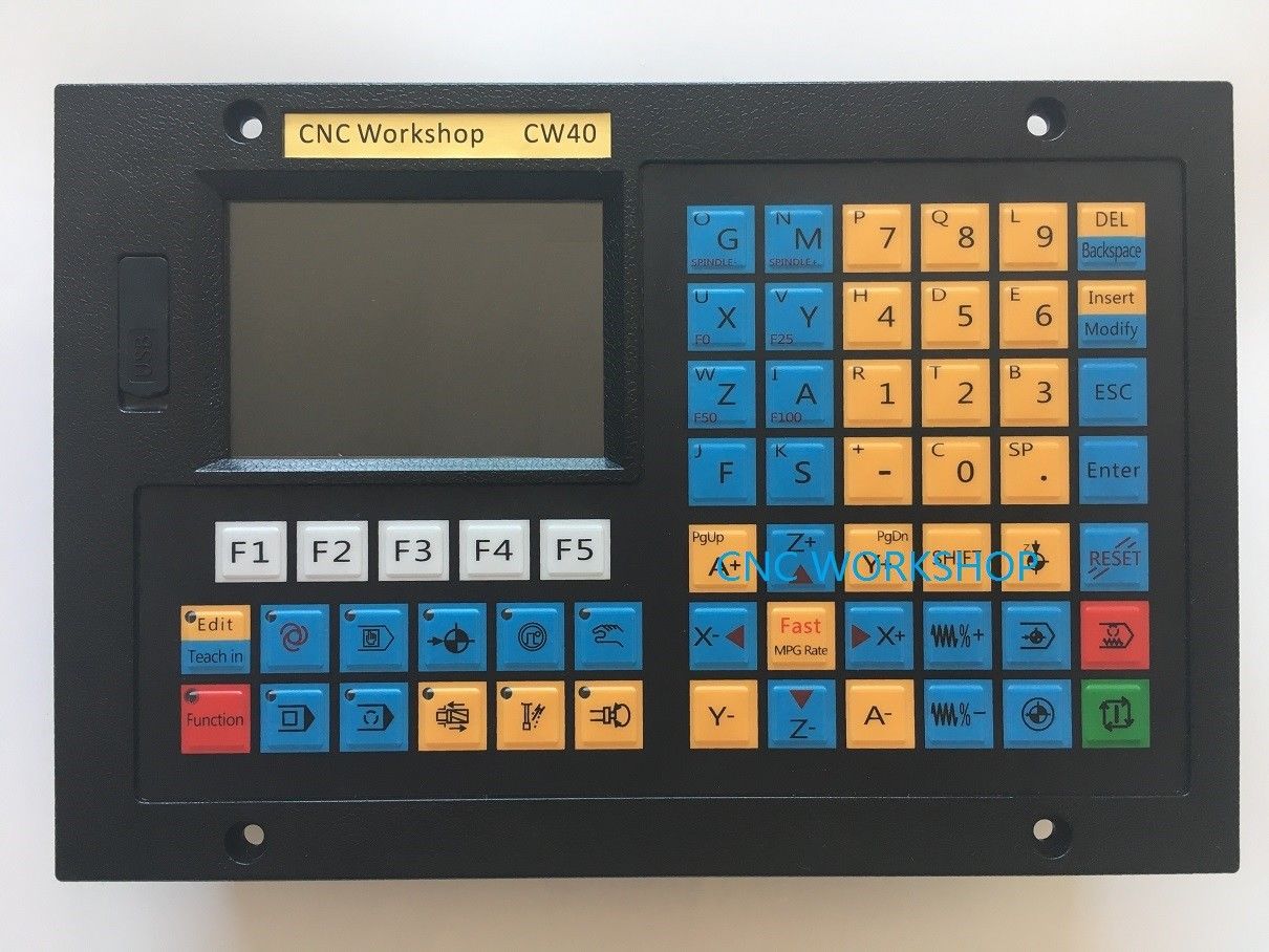

9. 11. 2017, 9:11
Půjdou serva připojit k něčemu podobnému. Chápu to správně jako náhradu MACHu? :)

Na zetko ale treba počítať so servom s brzdou. Len aby si nenakúpil dopredu a potom nemusel vymýšľať.
