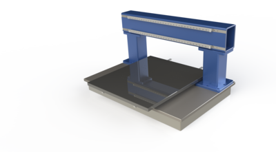

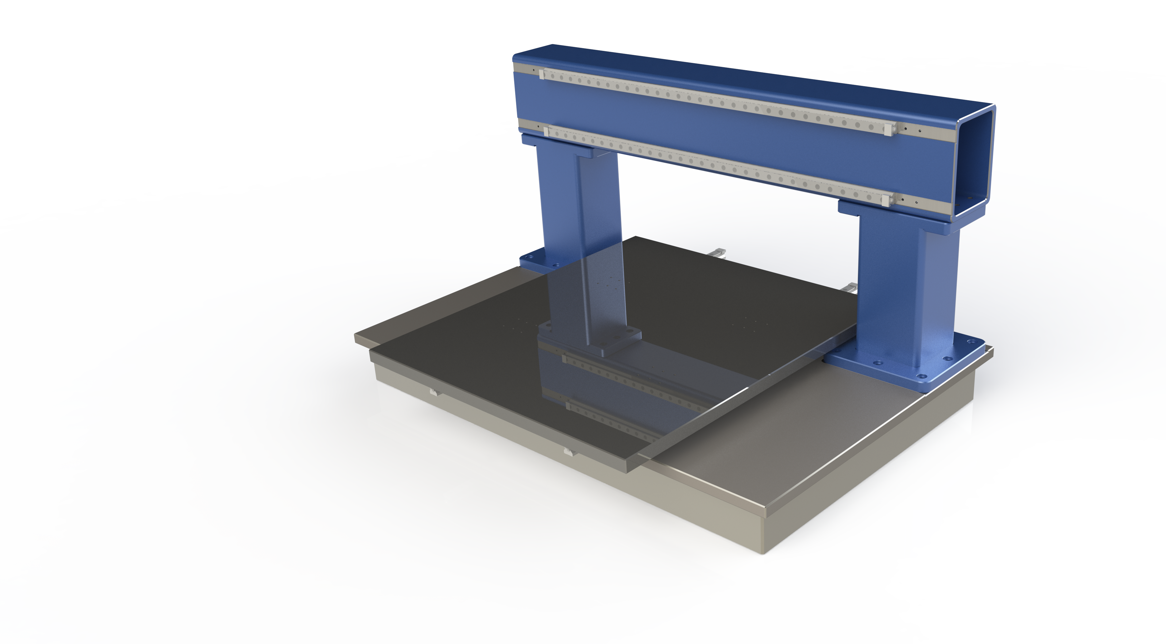

Přikládám první obrázek konstrukce pevného portálu.
Základem je litinová rýsovací deska 1200x800x130 mm
portál je 250x150x12mm jackel, který bych rád po sestavení vyplnil polymerbetonem
válečkové lineáry Bosch REXROTH 25 s předpětím c3
rozjezdy 500x700x300mm
konstrukce portálu
konstrukce portálu

pohyb obstarají šrouby od THK 2005 (už mnoho mnoho let mi leží v šuplíku broušený krasavci :lol: )
a serva AC Delta 750W na všechny osy

Na přesné ocelové formy to bude chtít hodně přitlačit na základně ,sloupech i trámu ,teda pokud ty přesné ocelové formy nebudeš obrábět frézama do průměru 6mm .

fmodel píše:Na přesné ocelové formy to bude chtít hodně přitlačit na základně ,sloupech i trámu ,teda pokud ty přesné ocelové formy nebudeš obrábět frézama do průměru 6mm .
Formy jsou asi jako propracovaná mince o r = 150 mm , takže fréza o pr. 6mm tak možná na hrubování

tak pokud nakonec nebudu chtít slevit z kvality vejdu se do cca 100 - 120 tisíc.... svojí práci a čas pochopitelně nepočítám :)
víc investovat do vlastní stavby asi trochu postrádá smysl..... za srovnatelný peníz se dá koupit použitý provozuschopný stroj
v podstatě je to tak, že chci postavit mašinku která stojí 15.000 euro ale za 1/4 ceny :)
