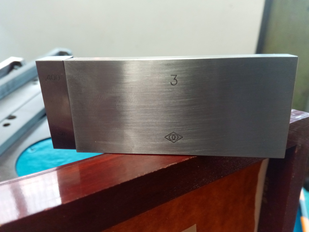

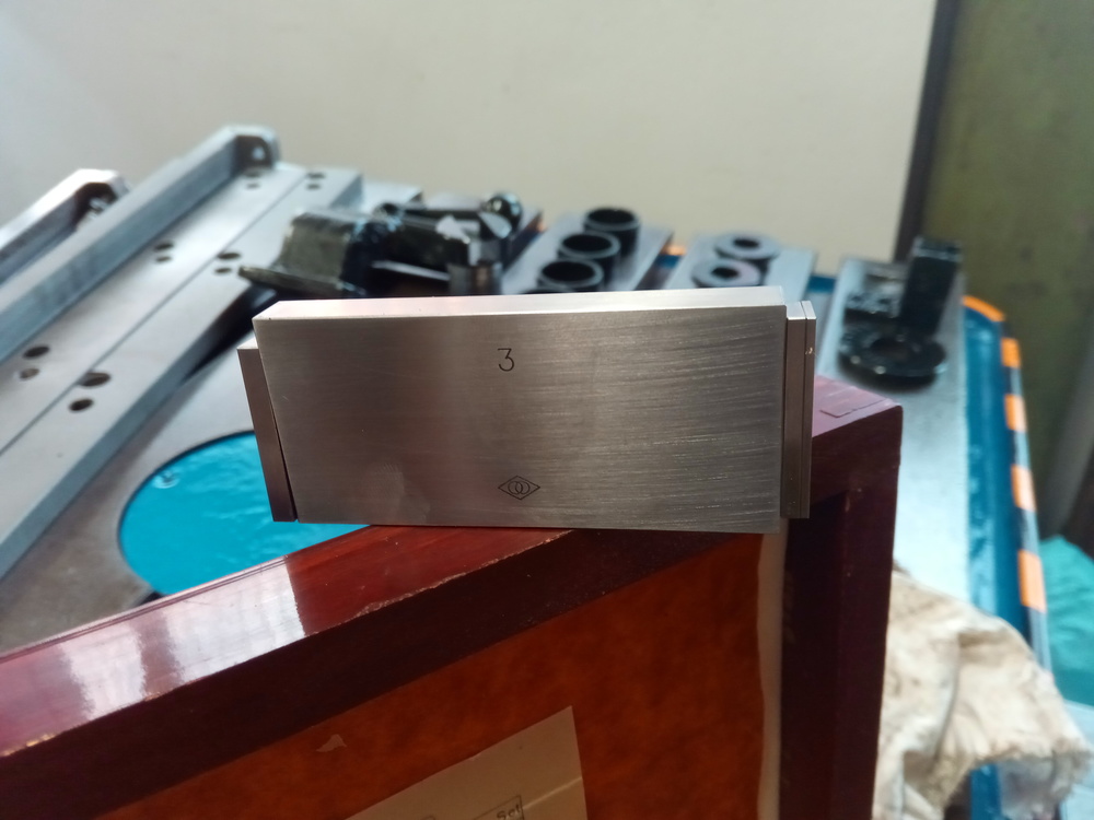

Stačí takhle? Nebo mám nalepit celou kazetu :D Zkoušel jsem i velký kostky a ty se už neudržely. Somety jsem pro porovnání nezkoušel, na to nebyl čas. Kostky byly otřený hadrem, snažil jsem se je nemít mastný, ale neodma3ťoval jsem je. Jen co vzal čistej hadr. Měl jsem někde hezký PDF od Mitutoyo, kde byly popsaný způsoby jak měřit, a nějaký věci okolo kostek, zajimavý čtení. Taky se mi líbily keramický kostky, ale cena je uplně mimo potřeby mojí dílny, Mě stačí economy clas, a to ještě s velikou rezervou.

Stačí. Naprosto. Díky moc za ověření a report. Economy je pro mě taky až až, takže objednávám. A moc díky za tip a odkazy. Měl jsem celovečerní zábavu. :shock:
P.S. ty čuně, neotírají se hadrem, ale hřbetem ruky nebo jelenicí :lol:

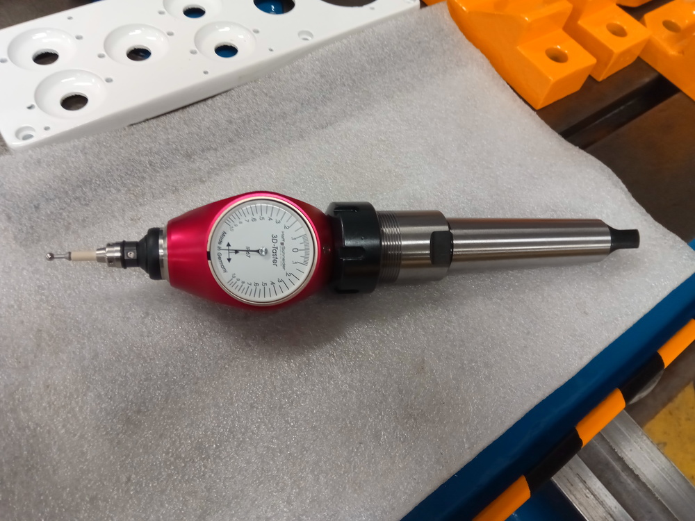

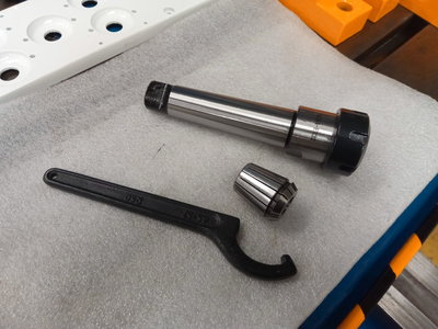

Potřeboval bych vyřešit kleštinový upínače, mám nějaký držáky na JAL, ale bez kleštin, a ještě na závit, tak jsem zkusil vzít na test z číny. Když už, tak aspoň abych na sondu hodil novou sadu.

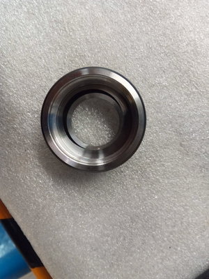

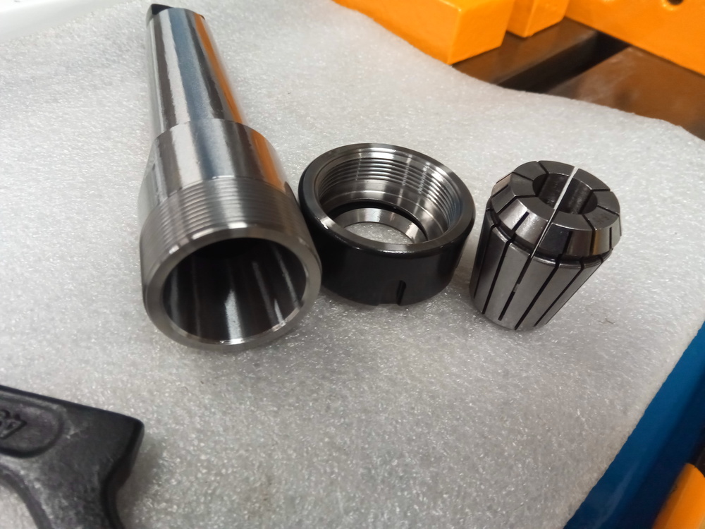

Kleština vypadá bezchybně, zpracování se mi líbí. Klíč jsem vzal o číslo menší, sice v popiscích u ER 32 mají tento rozměr, ale klidně by mu slušel o číslo větší. Není to na závadu, vemu jej příště. Samotný držák vypadá dobře zpracovaný, všechno broušený. Problém jsem našel u matice, nevím za jakýho důvodu tam nechali ten kroužek, a ještě jej zvládli udělat mimo osu. Na měření už dneska nebyl čas, třeba zejtra to hodím do vřetena a zkusím s tím zatočit, jestli to jede v nějaký rovině.
Oprava matky problém nebude, zbylý kroužek se odtočí na soustruhu, a kleština pak bude moct dosednout.
Vyrobený to nemaj špatně, jen tam prostě není výstupní kontrola, která by to házela zpátky z pásu. A nebo jsou zmetky, který jsou už jednou vyřazený. Líp bych to ale nevyrobil, a je to lepší než nějakej starej krám, orezlej.
