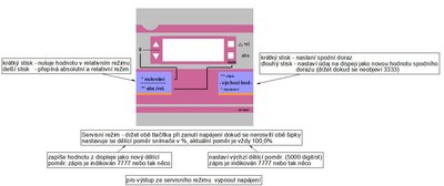

Ty odmerovani jsou vlastni bastl, mam jich vic druhu, ale pro tento ucel by stacilo uplne to nejjednoduchsi viz obrazek. Myslim ze dnes ale uz nebude zadny problem koupit neco hotoveho. Kdyz budes vybirat, zkontroluj at to ma moznost nastavit si jakykoliv pocet pulzu na mm a taky neni spatne kdyz pri vypnuti napajeni zapise polohu do pameti.

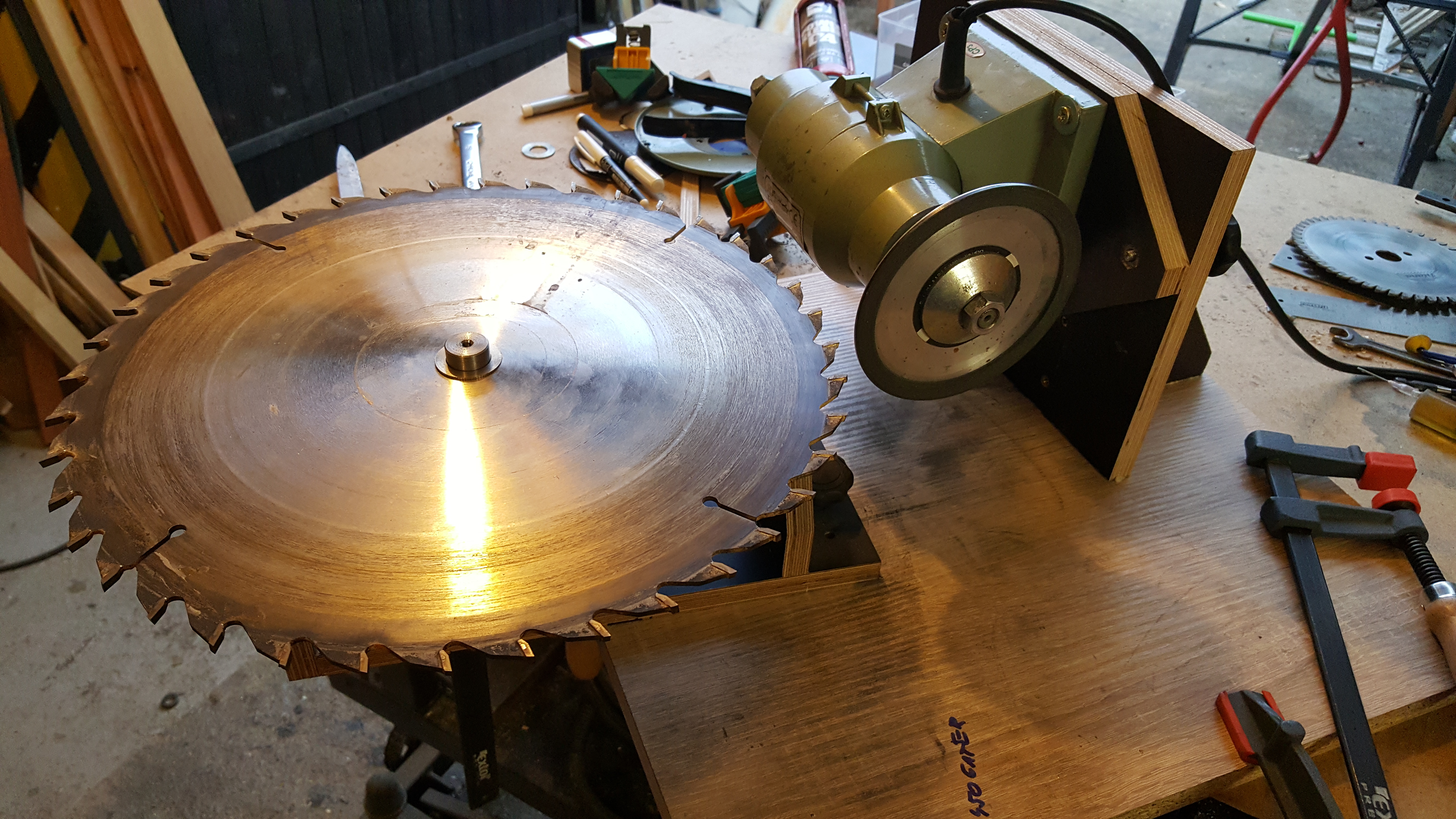

Ďalší nutný stroj k uhlovej píle -brúska na pílové kotúče. Pri rezani červeného smreku (modŕín)sa rýchlejšie tupí a to nielen samotným drevom ale asi aj kadečím schovaným v kôre. Materiál je to čo bolo doma...
Využijem ho aj na ostatné kotúče v dialni. Je to taká vylepšená (na moje potreby) kópia bežne predávanej brúsky. Motor je naklápací +- 20 stupňov. Brúsi to všetky možné uhly na predku a vrchu zubov, okrem tých zrazených hrán na lamino... a celkom fajne. Musím len vylepšiť dorazy-aby bol každý jeden zub nabrúsený úplne rovnako.

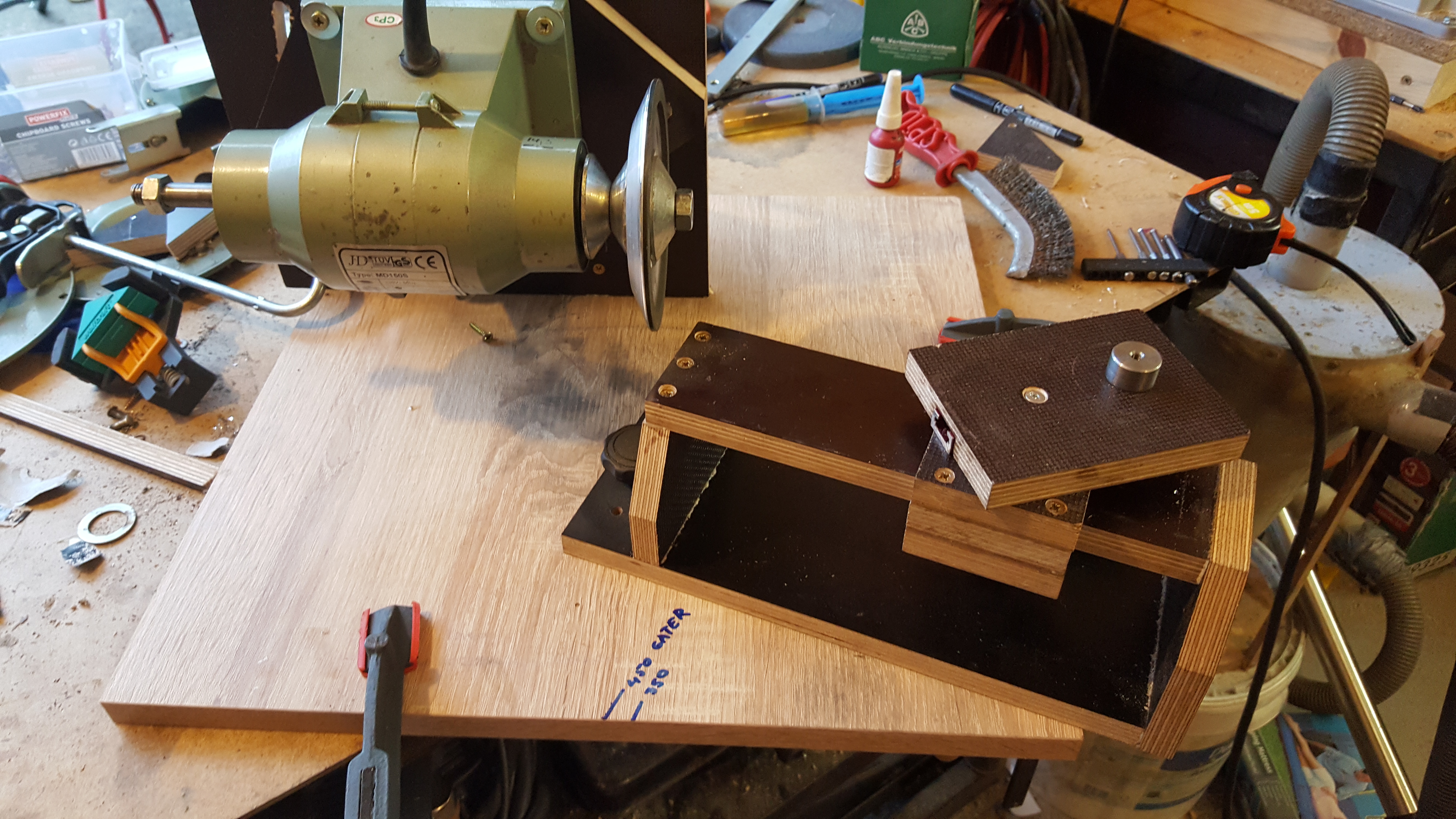

Časom by som skúsil dorobiť nejaký prípravok na brúsenie hoblovacích nožov....

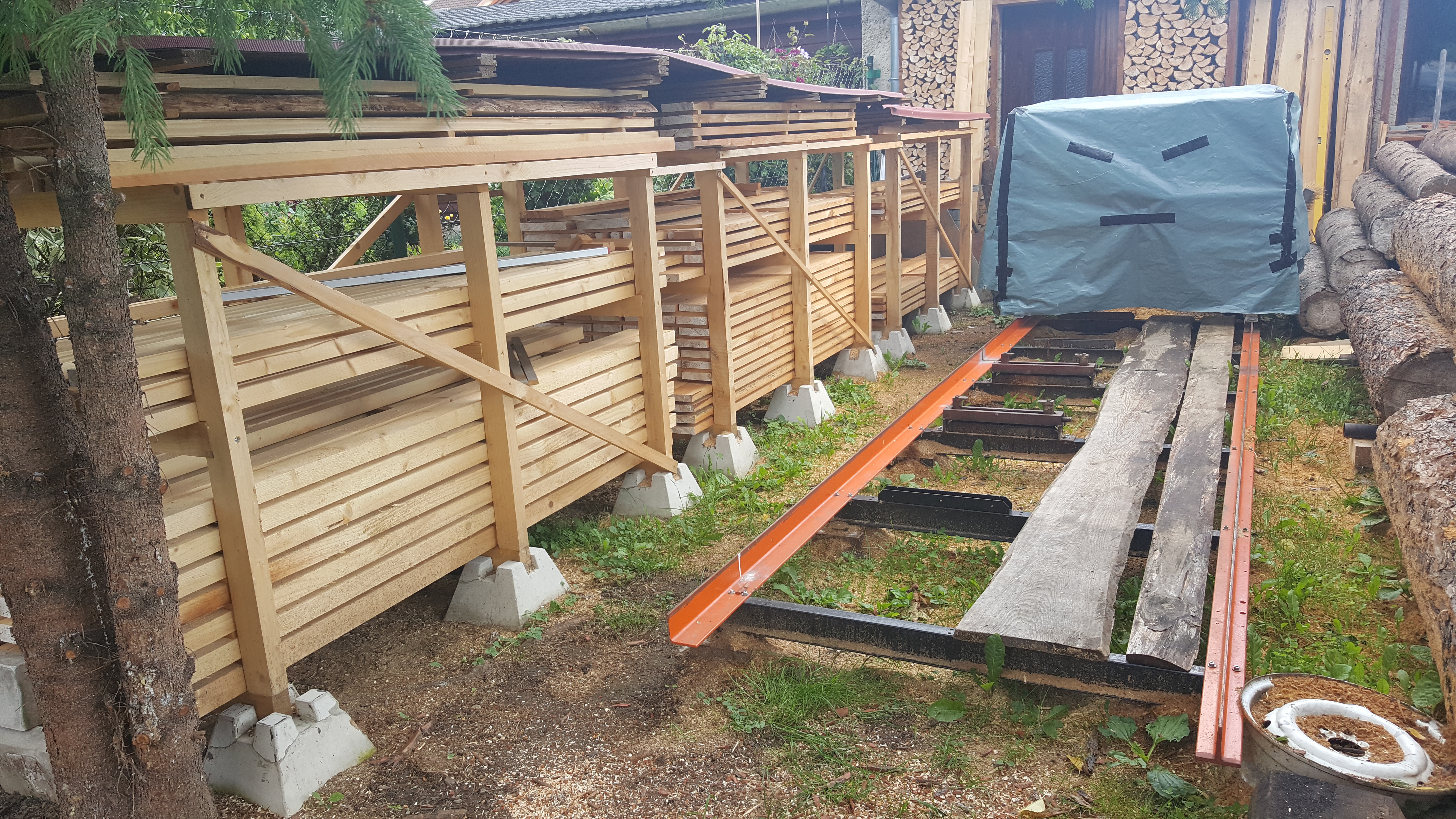

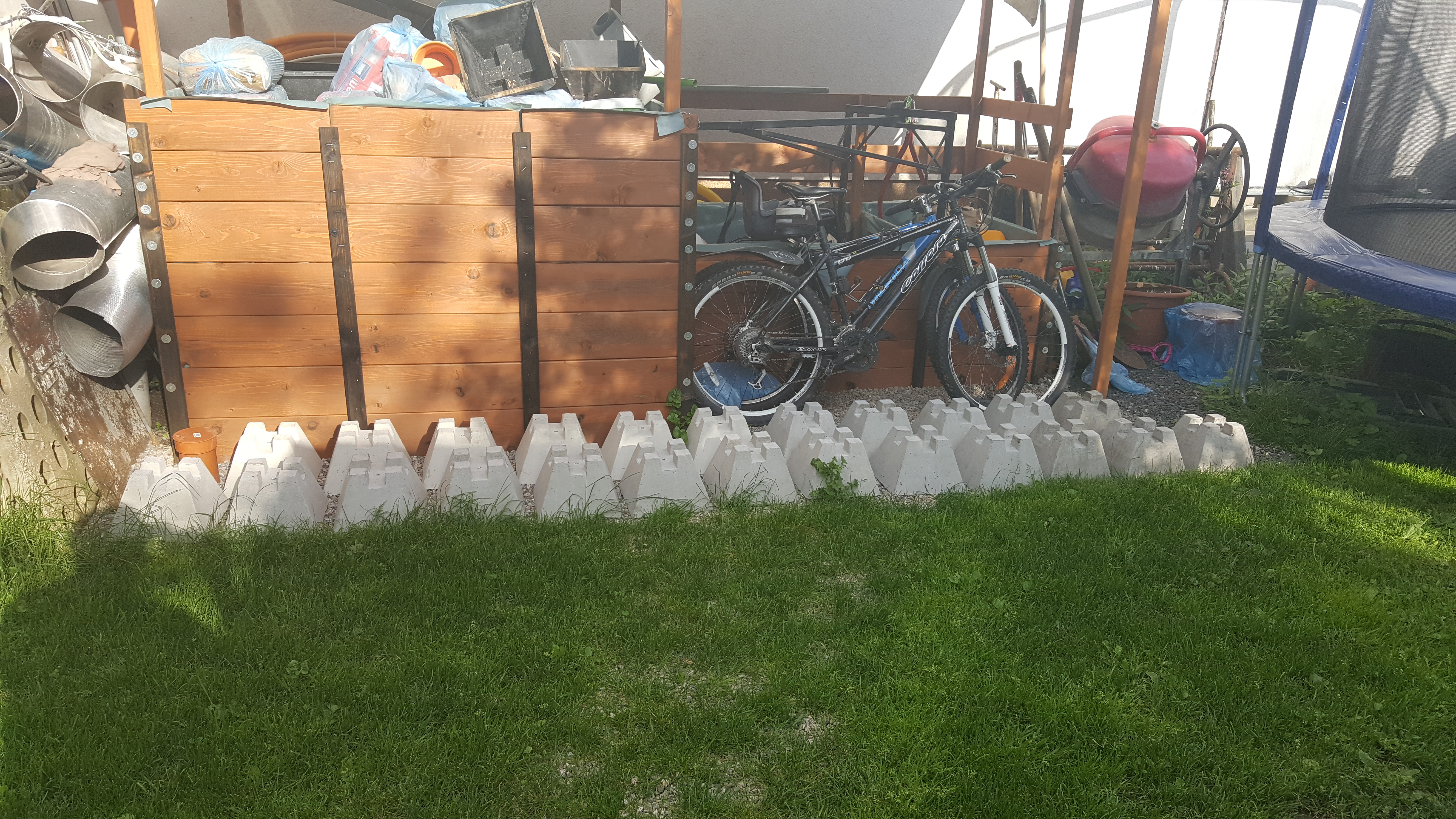

Súvisí to s pílou tak to dám sem .... aj keď zo strojárinou to nemá veĺa spoločného.... pribudli ďalšie podkladové pätky, ktoré používam ako pdkladovú konštrukciu na ukladanie narezaného reziva. Šírka medzi tými "ušami" je 50mm a v strede je priechodná diera na vrchu so závitom M8 aby sa mohli tie trámy priskrutkovať keď treba. Podstava má 300x300mm, výška cca 200mm. Spolu s trámom je výška skoro 300mm čo je super aby sa pod konštrukciou vetralo a nebralo to zemnú vlhkosť po daždi

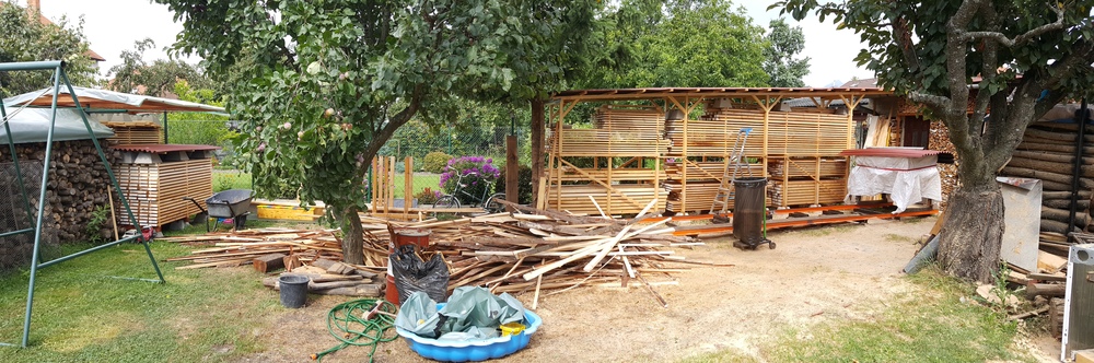

Tak už je dorezané, drevo uložené, ešte treba spracovať odrezky ...
Zhodnotím to....Výborná skúsenosť so spracovaním dreva. Riadna drina, kopec potu a stráveného času (skoro 3 mesiace voĺných dní, dovoleniek, poobedí po práci...), kopec prípravkov, zariadení na manipuláciu dreva a prevádzku stroja, kopec pilín a hlavne všeliakého hmyzu okolo...
Maximálne dosiahnutý výkon cca 1m3 gulatiny za celý deň...a to pri rezaní 4m kusov. Bohužial večšinu som rezal v dl.1,7m. Maximalny priemer gulatiny som mal 40 cm , čo je dosť málo na percentuálne využitie gulatiny a zároveň také maximum na ručné presúvanie a manipuláciu vo 4m dlžke. Modŕín je teda riadna váha....
Rezal som prevažne palubky 30x130mm a potom čiastočne hranoly 45x80mm.
Záver: nad financiami investovanými a cenou času v tomto projekte nieje vhodné uvažovať ...

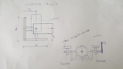

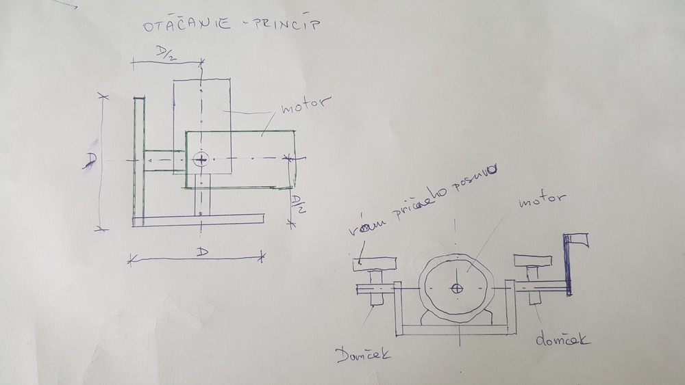

Načrtol so nejaké detaily. Vĺavo je samotný princíp otáčania a nájdenie osi otáčania.
Najprv som si zvolil priemer kotúča D a potom z toho výkon motora aby to utiahol. Všetko som nakreslil v mierke a našiel kde sa nachádza bod otáčania. Z toho som odvodil rozmer príruby.
vpravo je náčrt uloženia osi otáčania motora.
Doležité je aby sa všetko mohlo trochu posúvať a nastavovať aby sa dosiahla správna geometria stroja. Inak bude robiť somariny.

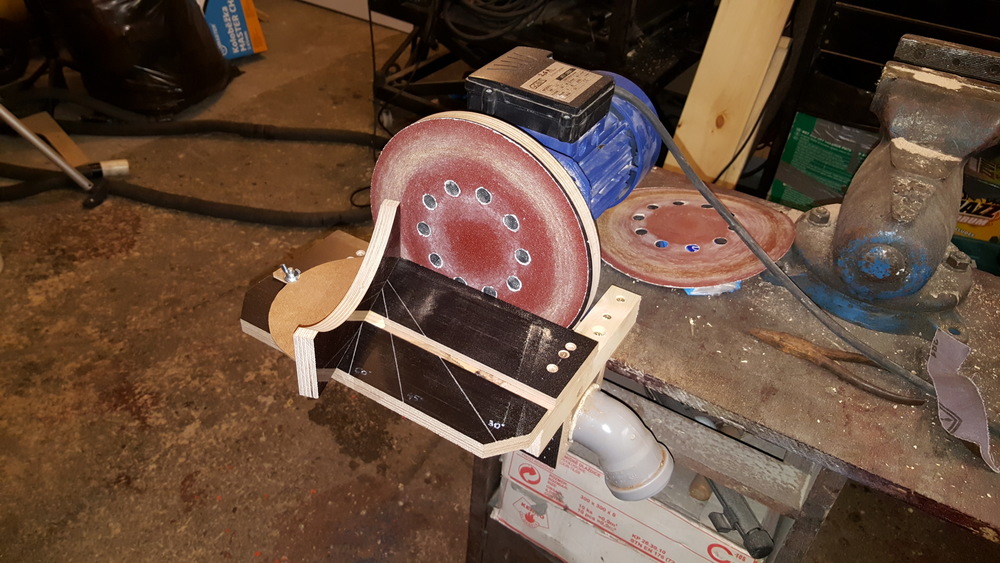

No už nejaký čas, včera som dorobil stolik... motor na mňa smutne pozeral pri poslednej návšteve kovošrotu 1.1kw 2800ot na 220v z nejakého čerpadla.. príruba na hriadeli má drážku na klinový remeň pre zozšírenie funkčnosti zariadenia.
Šmirgle som kúpil z Lidla na sadrokarton 225mm priemer, 60ks za 8eur. Na kotúč je nalepený suchý zips. Dorobené odsávanie
Pôvodne na drevo ale vpohode brúsi aj železo -tak hrany po rezaní profilov a podobne.
Hodne využitá brúska, ale pásovú nenahradí.
