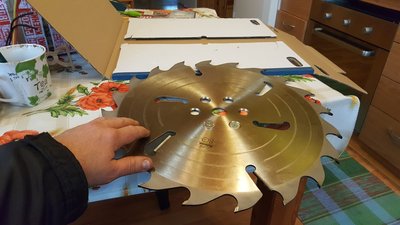

Vídiová píla ma čistejší rez a kotúč vyzerá takto ako na obrázku.

Retezova pila je z mnoha duvodu naprosta zoufalost, tohle urcite ne.
Ty uhlove pily se pouzivaji pri vyrobe specifickych druhu reziva, na bezne pouziti to ma velky prorez, je to pomale a uriznes jen pomerne uzky profil - je to limitovano prumerem kotouce. Pokud das vetsi kotouc, musis v nem vytvorit vnitrni pnuti valcovanim (casem se povoli) a obcas ho vyklepat. Musis na to mit stroj a hlavne to musis umet. Pokud to neudelas, kotouc ti bude plavat, prohne se, zahreje do modra a zkrivi. Je tam pomerne velke treni o boky kotouce a pokud je v kmenu vetsi pnuti, kotouc sevre a motor zastavi. Pokud budes mit jen jeden motor, kulatina se pri prorezani prohne/srovna (uvolnis pnuti) a druhy rez nepovede presne na hranu a vzniknou tak nehezke efekty.

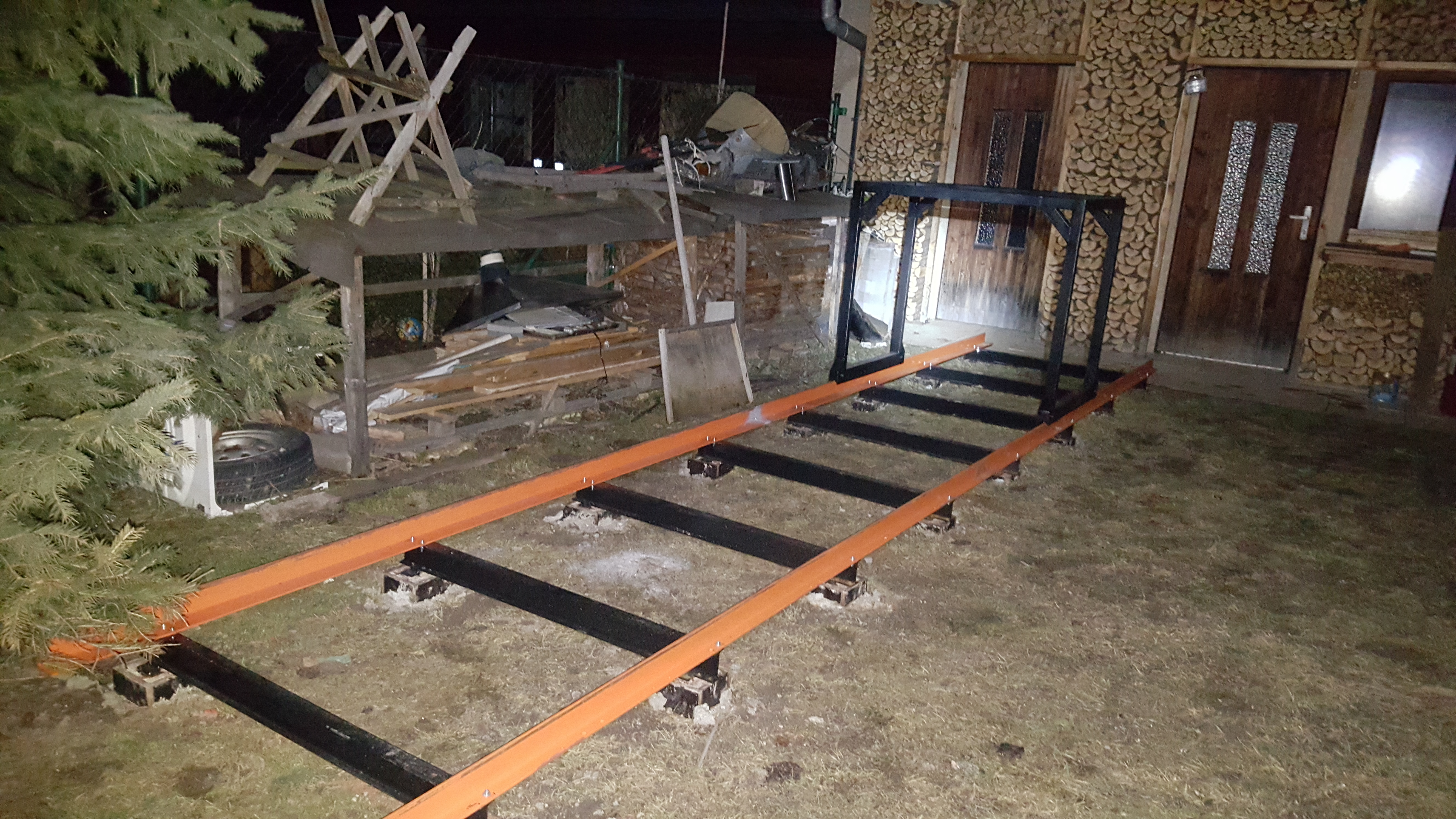

Máme toho roku takú čudnú zimu tu pod tatrami ale zase praje mojmu projektu... takže pridávam foto... dnes som našruboval kolajnice a tak rám portálu už jazdí.
Ako je to s koróziou podopretých tyči...predsa bude to vonku vo vlhku

Tam je problém,proto používám Anticorrit TX11.

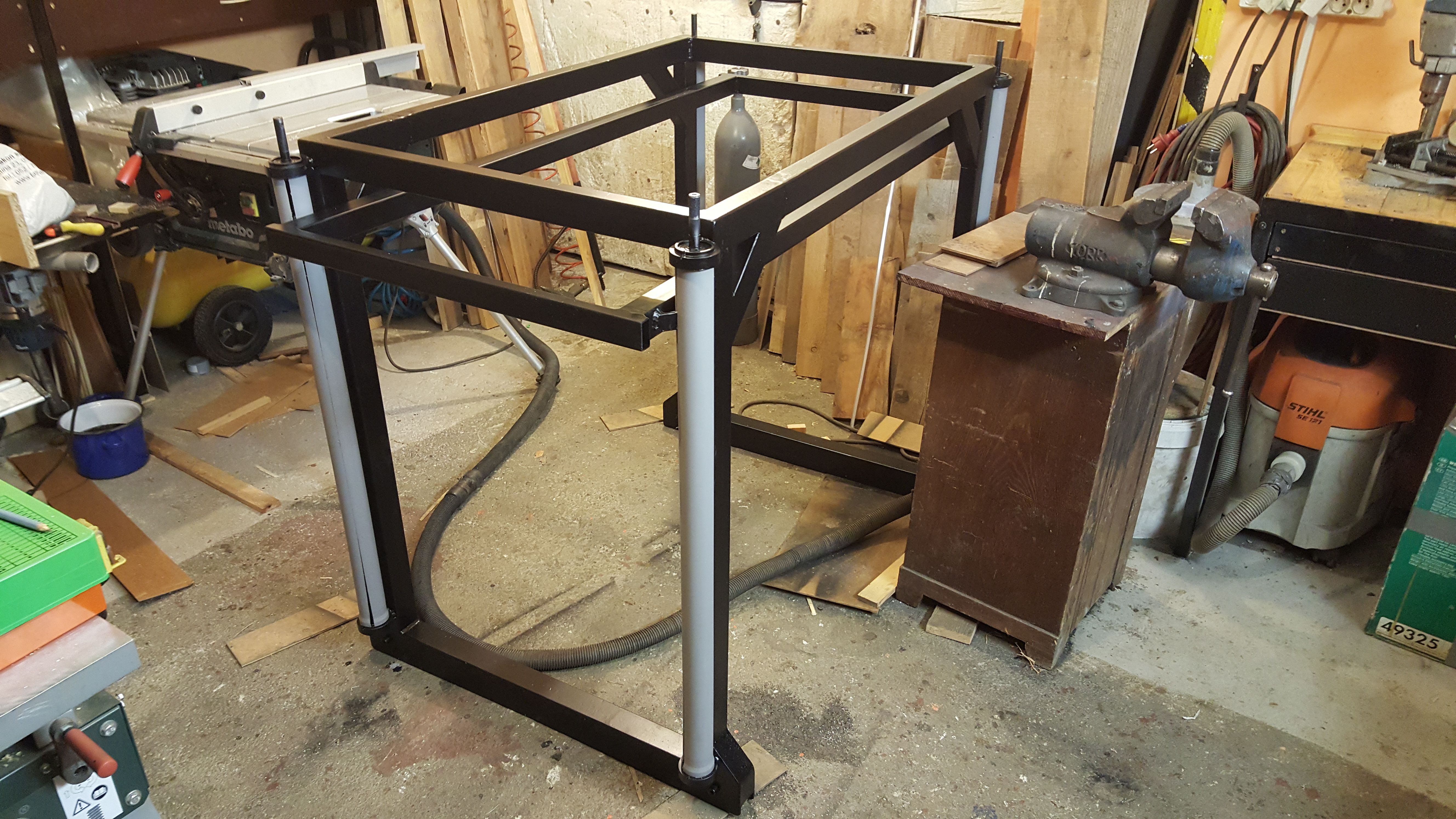

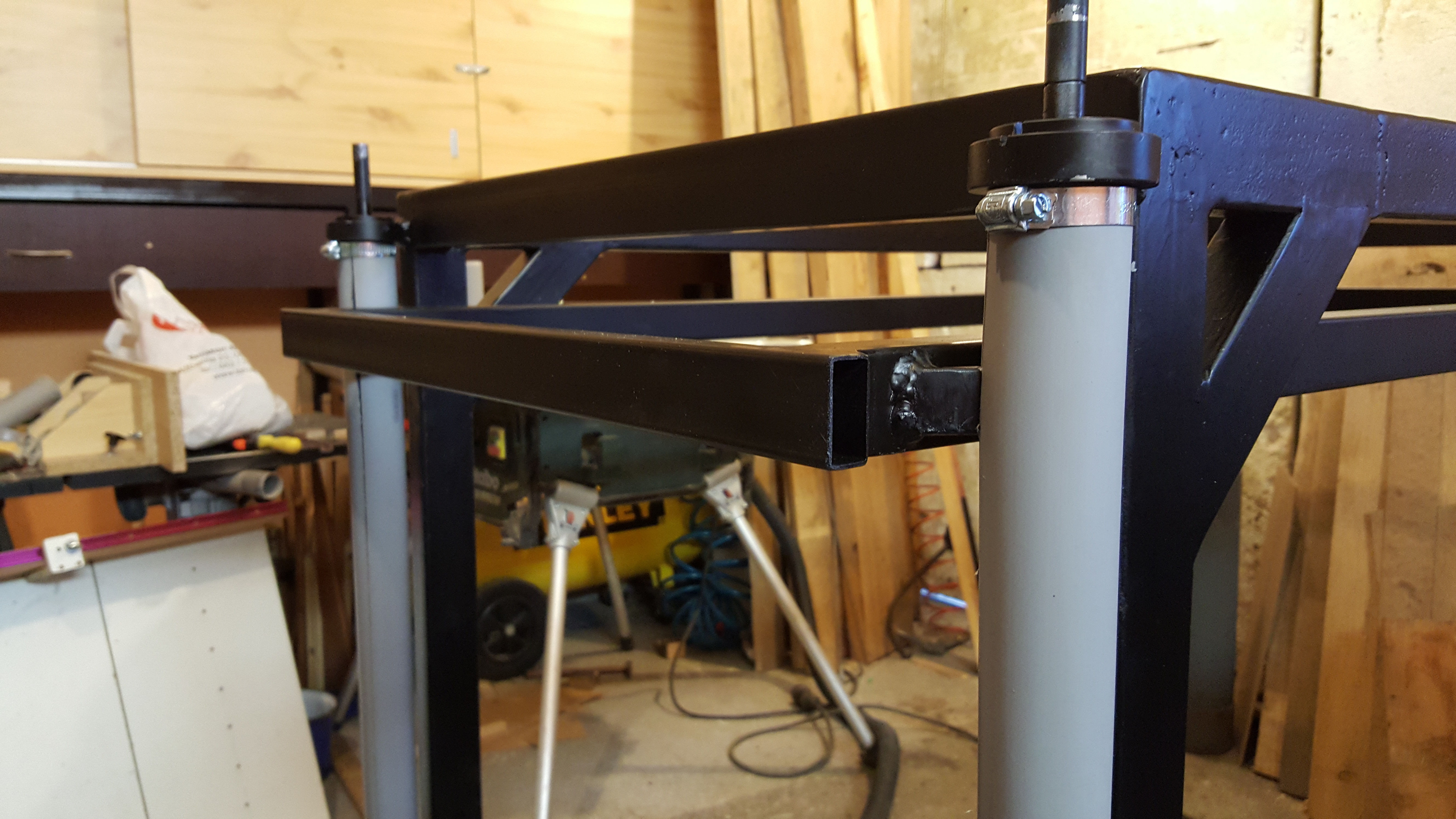

Trochu som pokročil v ose z ... 4x trapéz 20x4 s krytovaním z pvc trubky D50mm...

Takovym krytovanim zajistis jen, ze piliny se ze sroubu nedostanou ven. Dovnitr se dostanou vzdycky
Tedy pokud to nema byt pretlakove.
