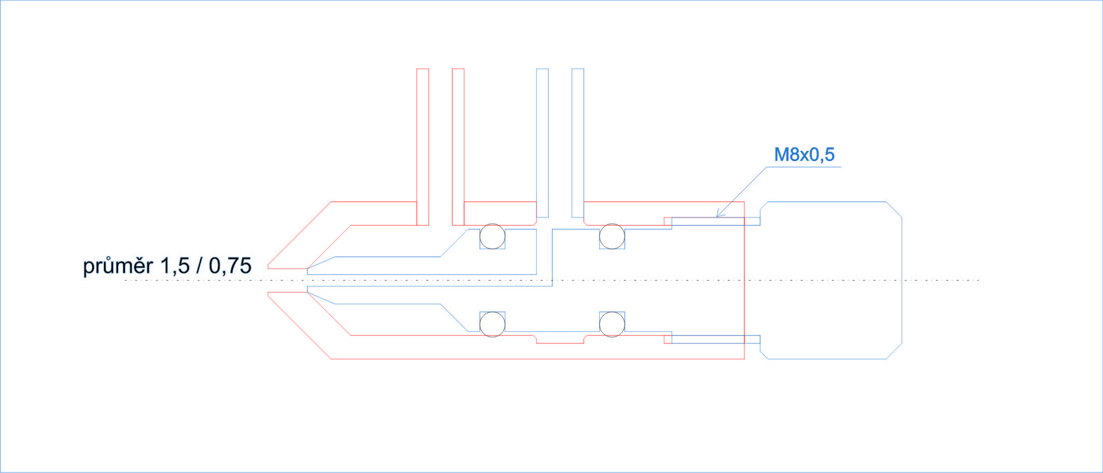

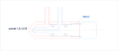

13. 3. 2018, 3:39
No a nyní z5 k trysce.
Takto to tedy pujde vyrobit? Počítám s lehkým přitlakováním nádoby na kapalinu.
atlan
Příspěvky: 3382
Registrován: 7. 2. 2011, 9:12
13. 3. 2018, 3:57
pritlakovat mozes, ale pre spravnu cinnost musi byt, tlak v nadobe aj na tryske konstantny.
