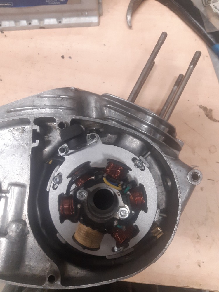

Skládaná hliníková deska zapalování pro naroubování někam, kam ty čínský cívky nepatří. :D
Prototypování je bomba pro nás debily, co to neumíme změřit, nakreslit a vymyslet na první dobrou tak, aby to sedělo jak má. :lol:
PS: největší oser byl ovšem upravit rotor, aby seděl, neházel, byl správně vysoko atd. Ale funguje to, motorka vrčí.

Moje vypadala takhle...
A dnes.
PS: to zápalko jsem dělal protože mě to baví. Kdybych investovaný čas strávil v práci, mohl jsem si koupit 2-3 VAPE. Ale člověk musí mít nějakého koníčka. :twisted:
