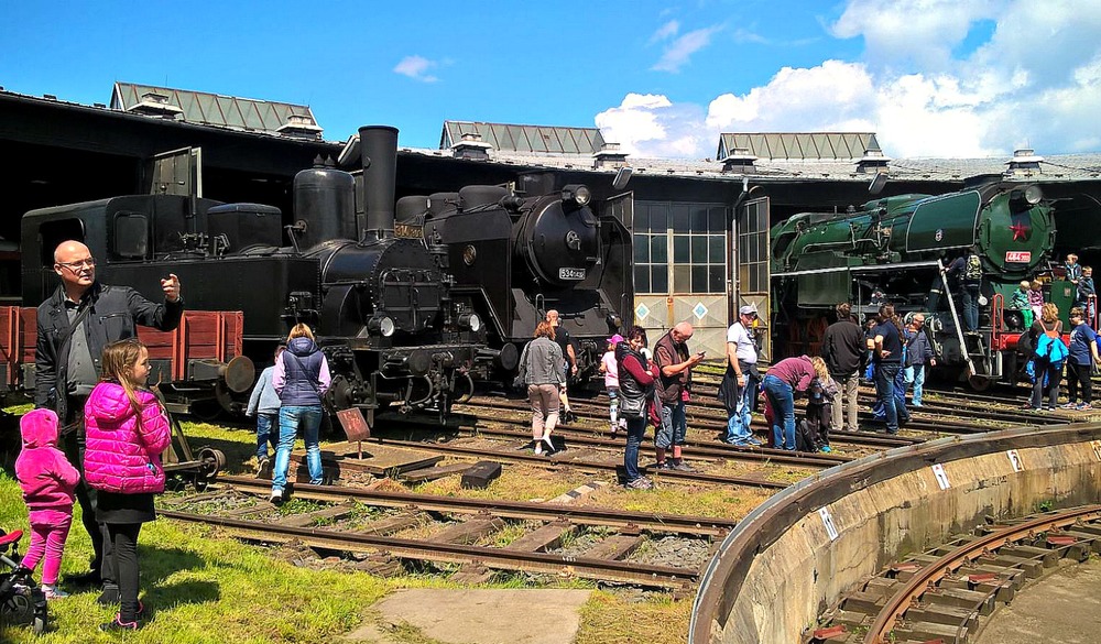

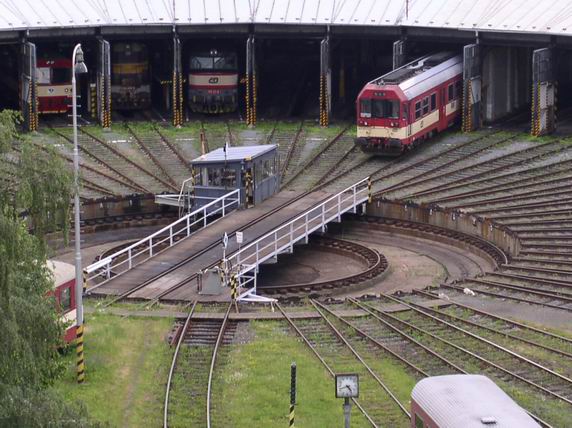

Nejhorší je, když někdo neví, že kolejnice nejde ohnout, a ohne ji. Viz fotka jedné opravdu atypické točny, kde mají dvě kolejnice, což není úplně běžné. Nevím, jakou mají kolejnici, nevím, jestli mají nařezané patky, ale kolomotivy to evidentně unese. Tuším, že je to Krnov.
Na další fotce (jiná točna) je vidět, že vnitřní patky nařezané nejsou, u jiných točen jsem neviděl nařezané ani vnější. Toto řešení by tedy proveditelné mělo být.
Pokud by to nemělo být řešitelné z běžných kolejnic (v Evropě se používá minimálně 12 typů se šířkami patek 125 - 150 mm), určitě by se dala najít náhrada.
Únosnosti kolejnic točen dost pomáhá betonové podloží a půl metru dlouhé pražce.
Ostatně ty pražce by možná pomohly i při Vašich problémech s nedostatečnou únosností "sesedaného" podkladního betonu. Přes pražce by se váha rozložila do větší plochy.
PS: že někdo kolejnici ohnout neumí, neznamená, že ji neumí ohnout nikdo. Chce to jen hledat správnou kolejnici a správného člověka :)
