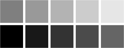

Napsal: 24. 1. 2020, 7:25
od andy555
No tu je vysledok paleny na tzv. Automatike... no s vysdkom som ja teda moc spokjny neni...
zlava dole cierna 100% vpravo hore biela 10%... posilam obrazky aj stupnice sedej aj vytlacok... co vy na to?? mam byt spokojny ci nie??
skala sedej 10 stupnov.png (1.08 KiB) Zobrazeno 6600 x
Re: CNC Laser engrave
Napsal: 24. 1. 2020, 8:12
od packa
no řízení evidentně funguje správně ,
co se ti na tom nelíbí ? jako že ta černá není černá ? skus to projet poloviční rychlostí .
Napsal: 24. 1. 2020, 8:18
od andy555
Presne, to treba skusit, si tiez myslim, ako by to chcelo vykon lasera o nieco posunut smerom hore, lebo na ciernej chyba a aj na bielej chyba..si mysim.. to sa da prave v tom manualnom rezime, ale zaujima ma ze preco v manualnom rezime (vykon na max.) mi pri S255 doslova pali dosku a pri tom automatickom rezime mi S255 nerobi ciernu...
Napsal: 24. 1. 2020, 8:40
od packa
matně si vzpomínám že tu někdo zminoval nějaký problém s pwm v grbl - co to udělá když zadáš pwm třeba 300 ?
