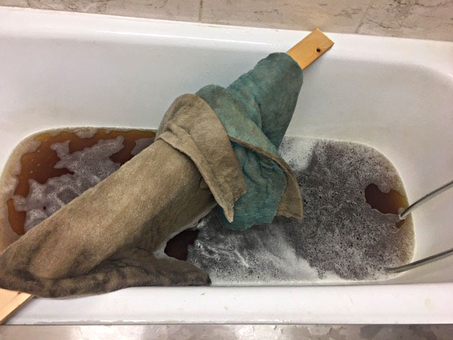

Pro laseristy začátečníky. Takhle vypadá filtr od laseru CO2 cca po měsíci (25 hodin práce) a to pouze se dřevem a pouze gravírování. Plasty jsou o trochu horší :-)

A proto se pouziva aktivni uhli

A co se stane s aktivním uhlím když na něj posíláš takovejhle smrad a hlavně kouř? Za měsíc je v prdeli. Tohle je samozřejmě prachový filtr před aktivním ulím.

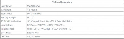

Tak jsem se stal také šťastným majitelem pol. laseru údajně 5W. Koupeno na Banggood.com, přez EU warehause, divil jsem se jak dlouho to trvá, 10 dní. Jiná kravinka z číny došla do sedmi dnů. Zajímavé, ale o to tady nejde.
Podle jedné recenze, je tam min 4.2W.
"""I used a DIY Laser Power Meter to do a quick test upon receipt of the Laser. A quick measurement showed 4200mW (4.2 Watts at the meter) output based on the calibration of the Meter I built and calibrated. With further testing it may output a higher value reading. The power output was set by an Eleksmaker Mana SE board and Eleksmaker Evolution Desktop CAM 3.1. It took a long time to get this to the USA. ( 1 month )"""

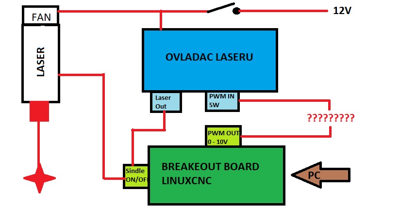

Poté už jsem zkoušel bez laseru, jen s diodou na výstupu, přes arduino a GRBL. Nemám šild tak jsem to zapojil na přímo, myslím, že je to jedno, jen jsem nějak nedohledal na kterém pinu se spíná vřeteno (M5). PWM na pinu 11 fungovalo.

Ale mám otázku ohledně PWM signálu z mojí odd. desky.

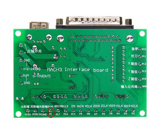

Z desky mi jde 0 - 10V. Řadič jede na 0 - 5V. Což bymohl být, nebo nemusel být problém, to je to co nevím, určitě to už někdo na Linuxcnc nebo podobné zapojoval, tak bych potřeboval poradit. Na BG je k tomu asi toto:

GRBL v defaultní konfiguraci nemá výstup ON/OFF vřetene. Musí se přeložit s příslušnou úpravou konfigurace ve zdrojáku. Ve vlákně o malé gravírce, tištěné na 3D tiskárně, jsem takový upravený GRBL dával.
Laser se ovládá PWM na TTL/CMOS úrovni, tj. 5V. Rozhodně ne 10V !
Některé drivery umí i řízení analogovým signálem 0-5V, ten se ale vevnitř stejně převádí na PWM.
Vytáhni si ven PWM ještě před jeho převodem na 0-10V.

Ale s tím vytáhnutím jsi mne trochu dostal. Poprosím a budu smutně koukat. Nějaký návod jak na to a kde.

20. 2. 2020, 6:39
Konkrétně tahle deska má přímo vytažený pin P1, kam je připojená převodník PWM na 0-10V.
Tak prostě nevyužiješ výstup toho převodníku 0-10V, ale připojíš se přímo na pin P1. Viz obrázek. Klidně můžeš ale mít zapojeno oboje najednou - při frézování budeš měnič ovládat signálem 0-10V, při použití laseru zase budeš řídit laser tím signálem P1.
Ale stejně tak si můžeš PWM nakonfigurovat i na jiný pin. Nikde není dáno, že ho musíš mít zrovna na P1. Prostě možností je spousta.
