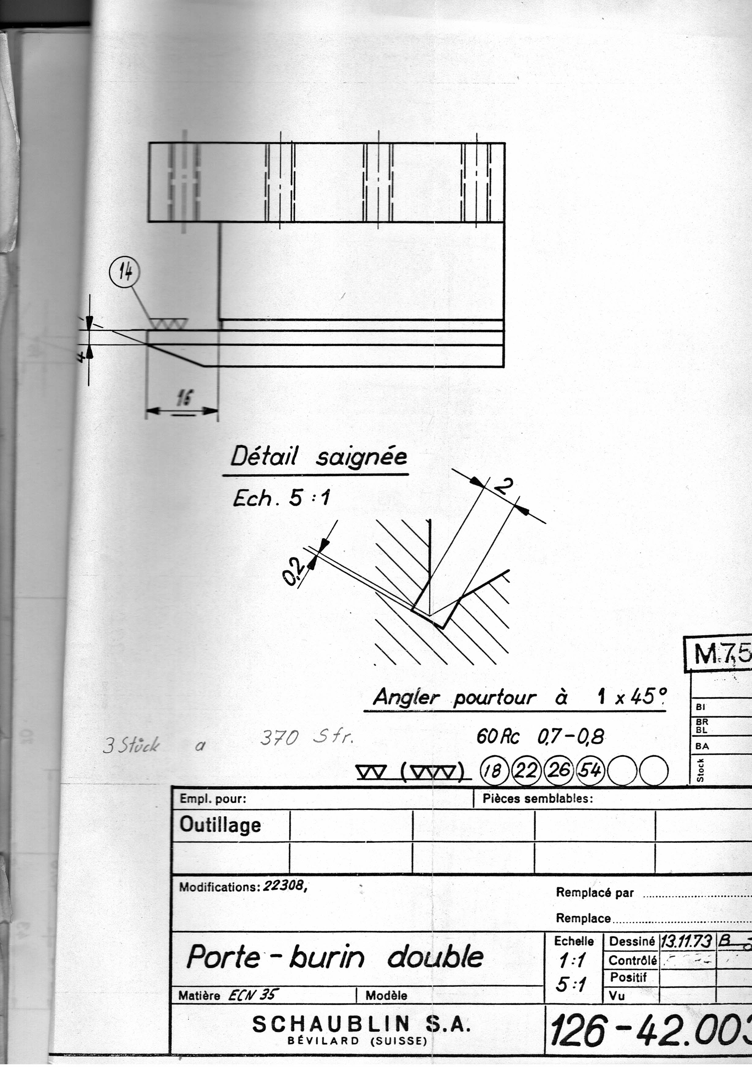

Nemám potřebu polemizovat o tom z čeho a jak to chcete vyrábět - výkres sem sem dal, jak jsem to brousil (v liště - přípravku) jsem taky doufám srozumitelně popsal.
Teď nastane to obtížnější - konečně opustit klávesnici a užít si tu výrobu těch držáků osobně.

Milan584 - díky moc za výkresy! Ty to máš komplet nebo jen tyto dva listy? Zajímaly by mne vysvětlivky k těm číslům (např. 14 :)) a tolerance (počítám, že to jsou různá ta podtržítka a tečky u kót). A jak to je, on ty Tripany vyráběl i Schaublin (v nějaké licenci)?
