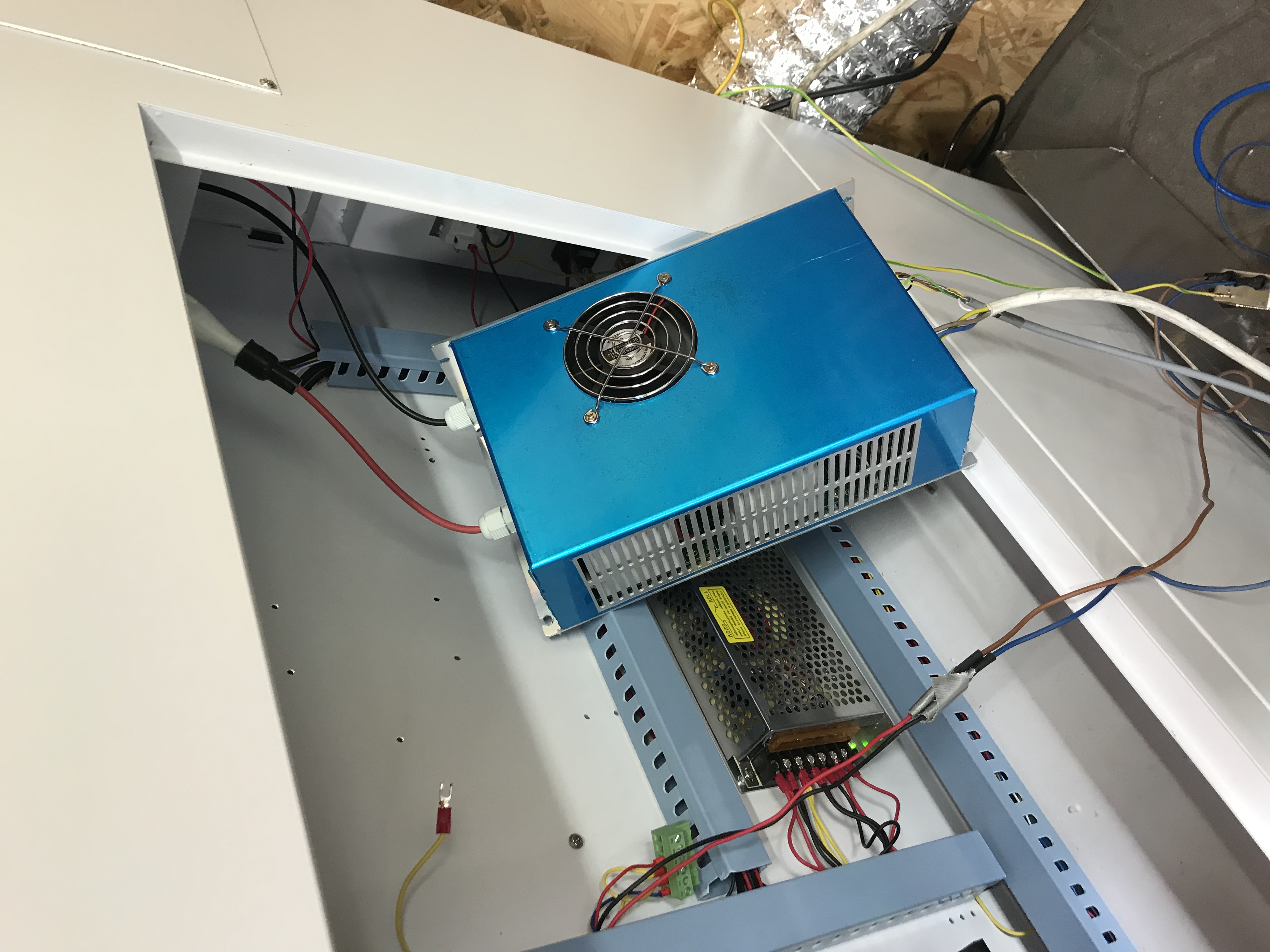

Mal som to rozpletene. Oddelil som signálne káble od napäťových a skúšal na X aj nahradiť tienenym. Ale nepomohlo. VN káble sú až v pravo za zdrojom

Ešte skúsim koľko pôjde vybrať VN zdroj zo skrine a tak to vyskúšať.

Tak ani zmena pozície VN zdroja nemá vplyv na poruchu. Stále sa zo javí rovnako. Bez výkonu OK. Zo zvyšovaním výkonu nastávajú problémy.
Napätie 5V drží na RJ. . Na svorkách driveru namerané na prázdno medzi Dir + a dir - spolu 4,8v.

Ono to řízení výkonu laseru je pulsní TTL PWM, to znamená, že se výkon mění změnou střídy řídícího signálu dané konstantní pracovní frekvence, je-li řídící signál 0, tak je laser zhasnutý, je-li řídící signál 1, tak je rozsvícený. A změnou střídy řídícího signálu se mění při nějaké dané pracovní frekvenci (9 kHz???) doba, po kterou je paprsek rozsvícený a tím i výkon, dopadající na cílové místo.
Takže pokud to rušení u Tebe není u malého výkonu laseru, tak to znamená, že nevadí střída signálu taková, že na laser jdou jen krátké špičky úrovně 1 a jinak je signál na 0, a rušení začne s vyšším výkonem, kdy je střída taková, že signál je delší dobu na úrovni 1.
Z toho ale plyne, že pokud by šlo o rušení do kabeláže, tak by to mělo rušit i u malého výkonu, protože tam jsou špičky stejné napěťové úrovně a stejné frekvence, jen s krátkou střídou (jsou kratší)...
Je to velmi záhadné, jako by ta delší doba signálu v úrovni 1 něco zatěžovala, jako by to nezvládal nějaký zdroj, který dává napětí pro řídící signál (5 V), krátký impuls by dal, ale při větší délce impulsu padal, ale to je asi nesmysl, jediná možnost - navěsit na zdroje na výstup osciloskop, měnit výkon laseru a dívat se, co dělají výstupní napětí...

Pri 0 výkone laseru je všetko Ok. Akonáhle začne generovať lúč problémy začínajú. Myslím že aj pri malých výkonoch sa prejavujú ale nie tak záväzne aby to bolo opticky vidieť. Čo sa týka zvukového prejavu počuť občas zvuky ktoré nasvedčujú že motor dostal niečo nežiadúce. Ale nevedie to k tomu aby sa mechanika (motor) komplet zastavil. Čo sa týka driverov kamosi Číňania nastavili najvyšší možný počet pulzov na 1otacku. Niekde okolo 6400 alebo viac. Nemám to pri sebe. Čiže ak príde zariadenie tak ovplyvní pri malom výkone tieto pulzy minimálne a nevedie to ku katastrofe. Ale ak ide výkon hore poruchovosť je častejšia a následne aj prejav na mechanike je väčšii. Občas mala vibracia ( možno stratených pár krokov ) Ale všetko beží ďalej a ťažko spozorovať koľko krokov stratil motor. Extrém začína keď náhle motor dostane nejaký pulz ( predpokladám na Dir). Lebo pri plnej rýchlosti zapisti a zastaví sa až kým nepríde dalsia sada pulzov do opačnej strany. Takto si komplet posunie sústavu a nulový bod osi a pokračuje ďalej. Potom sa stane zas to iste a zas sa to celé rozhádže o čas koľko motor stal.
Pri malých rýchlostiach to nejako preklenie a ide ďalej. Ale pri vyšších už dôjde k zastaveniu.

Pořádně bych prověřil chování zdroje 5 V, napájí to celou řídící logiku, je to pulsní zdroj, kdo ví, prostě na výstup osciloskop a podívat se na průběh, musí být čistý a stabilní...

5V lezie priamo z Ruida RJ.
Offline vie rezať ale problem je aj v tedy. Čiže USB sme vylúčili. Dnes som skúsil aj Ethernet spojenie. Problem rovnaky

A šlo by odizolovat vše kromě vn od kostry stroje?

Žiaľ nie pretože GND VN zdroja je prepojené v zdroji s chasi

ošak ano,já píšu odizolovatvše ostatní .

Všetko ostatne je odizolované ale ako náhle spojím GND na svorku 2 na VN zdroji tak sa to prepojí. Bez toho zdroj nejde.
