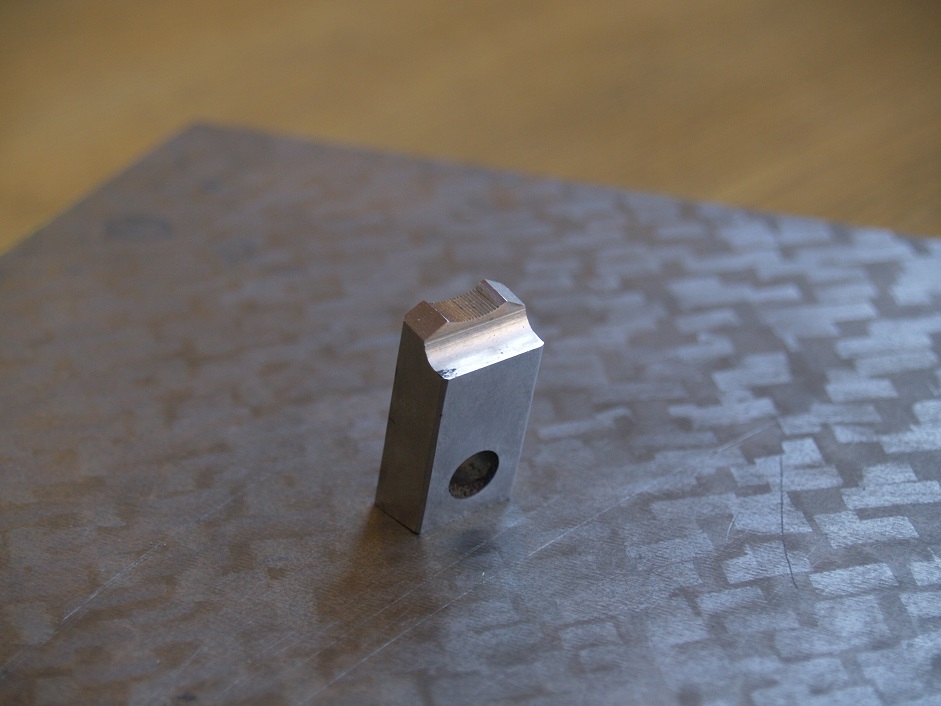

Dnes zas pár fotiek výrobkov od Hamra.
Všetko robené na BPHáčke, táto sada fotiek sú rezné nástroje - tvarové sústružnické nože.

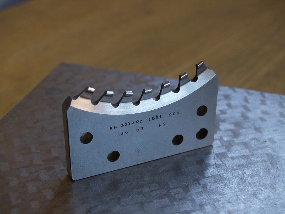

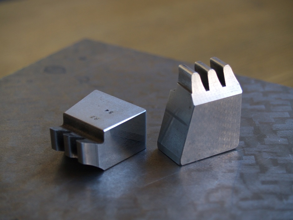

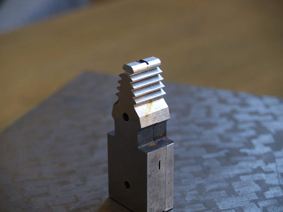

Ďalšia várka tvarových nožov na sústruh. Tvarové brúsenie len na brúskach na plocho.

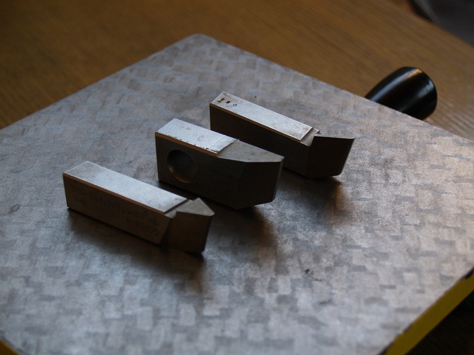

jergus.balaz
Příspěvky: 1745
9. 11. 2020, 12:48

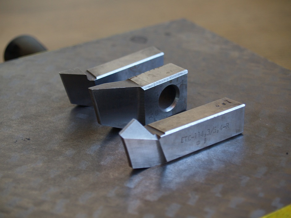

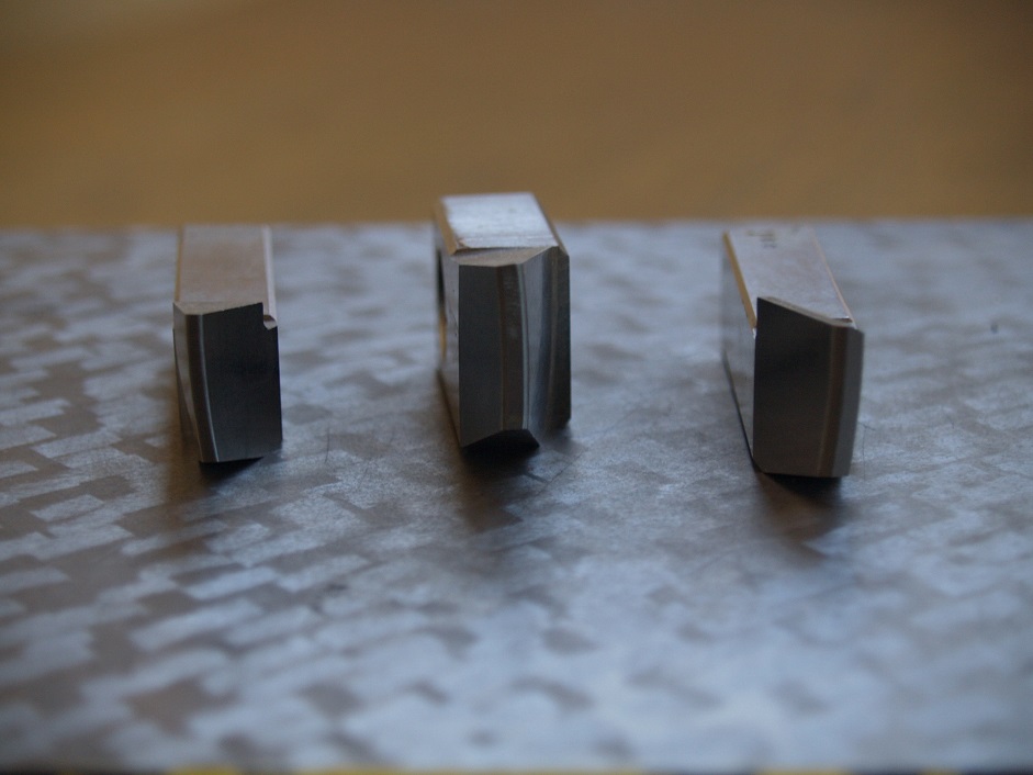

Sústružnícke nože.

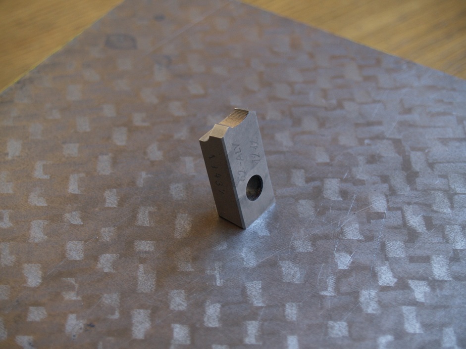

jergus.balaz
Příspěvky: 1745
9. 11. 2020, 12:49

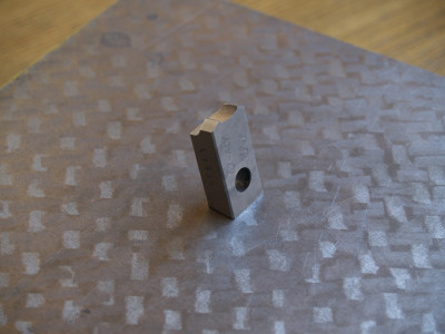

Sústružnícky nôž, všimnite si jemné vrúbky v rádiuse. Výroba na brúskach na plocho.

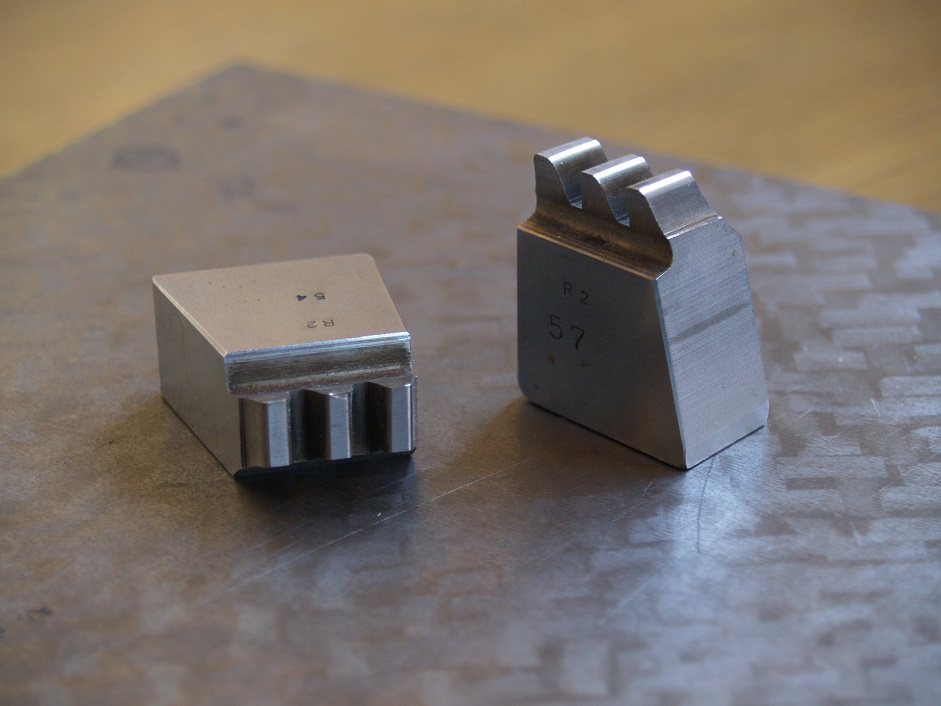

jergus.balaz
Příspěvky: 1745
9. 11. 2020, 12:51

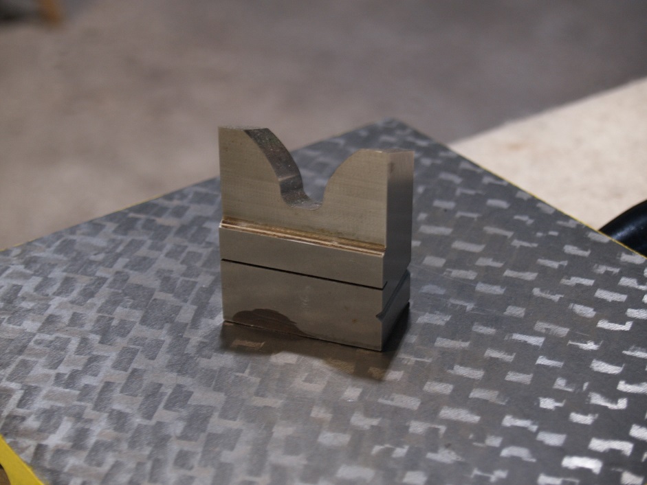

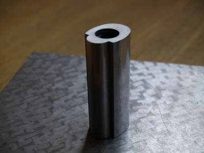

Netuším účel. Ak niekto zo starších ročníkov vie, načo sa daná vec používa, prosím doplňte, budem vďačný.
Znova výroba len na brúskach na plocho.

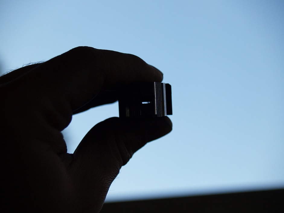

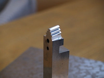

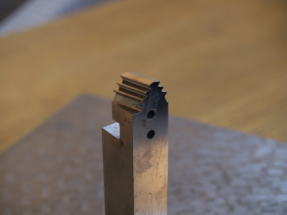

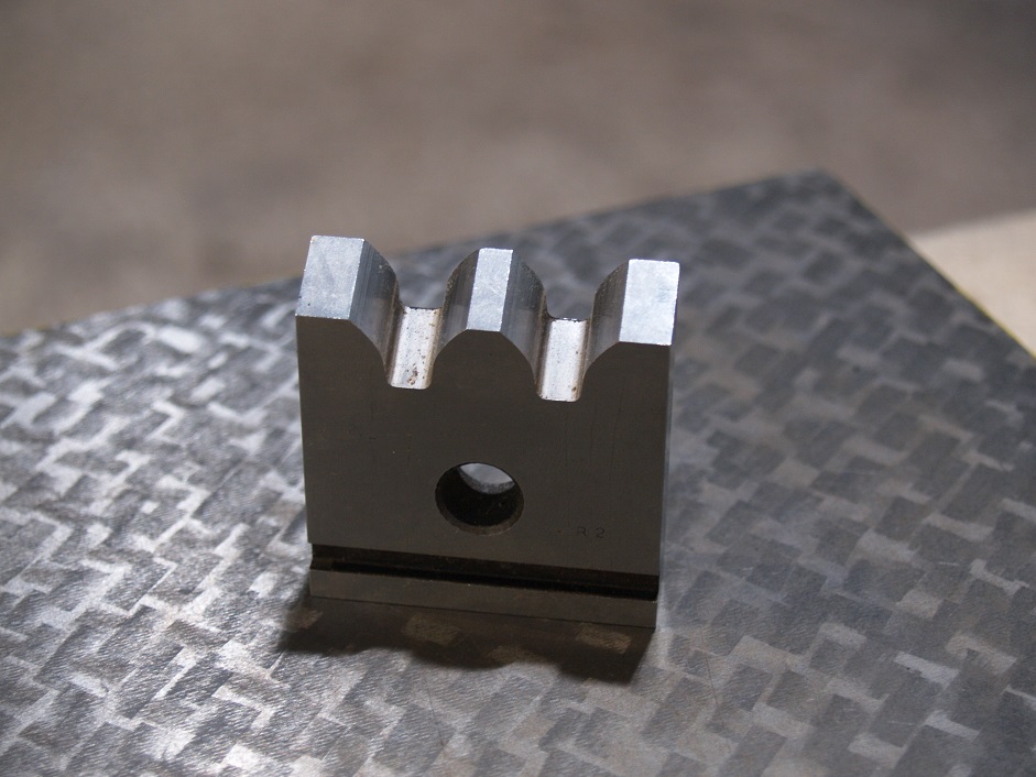

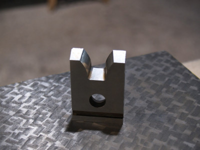

Netuším účel.
Všimnite si obdĺžnikový otvor pozdĺž celého nástroja o rozmere cca 0,5x2mm. Taktiež všetko vyrobené na brúskach na plocho. Na technológiu výroby sa dá prísť z druhej fotky :wink:
BalazKovo.sk
Příspěvky: 3519
9. 11. 2020, 12:54
Zrovna tyhle dva poslední obrázky vypadají jako kotvicí patky lopatek turbiny.

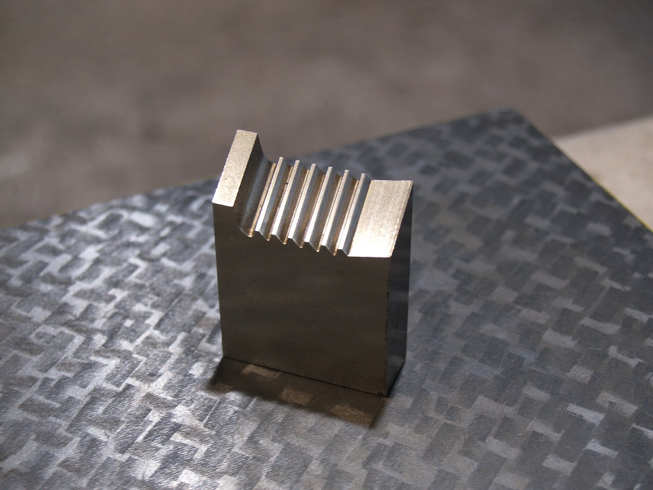

jergus.balaz
Příspěvky: 1745
9. 11. 2020, 12:55

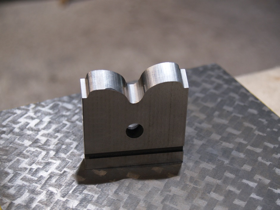

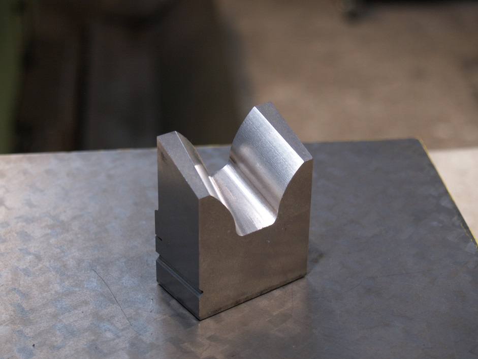

Vyrobené tvarovým brúsením len na brúskach na plocho. Opäť neviem funkciu.

r4cv
Příspěvky: 2905
Bydliště: Topoľčany
9. 11. 2020, 1:29
Možno je to OT, ale prečo sa toto všetko vyrábalo na brúske na plocho? to neexistovali lepšie brúsky na tvarové brúsenie? napr. nejaká nástrojárska?
Příspěvky: 3519
9. 11. 2020, 1:50
r4cv píše: 9. 11. 2020, 1:29 Možno je to OT, ale prečo sa toto všetko vyrábalo na brúske na plocho? to neexistovali lepšie brúsky na tvarové brúsenie? napr. nejaká nástrojárska?
Možná je to bruska NA PLOCHY. Navíc ta co se na ní tohle většinou dělá je BPH 20 NA // tedy NÁstrojařská //
Brusky na tvarové broušení třeba kopírováním dle zvětšené šablony samosebou existovaly - třeba Studer.
milan584
Příspěvky: 2127
Bydliště: na jihu
9. 11. 2020, 3:18
no, na BPH se to dělalo proto, protože BPH byla za Kčs, kdežto ten Studer (PSM 150 a nebo 250) byl za devizy. A mj. stál asi tak jako deset :) těch BPH.
To samé třeba Wickmann a další "západní" profilové brusky.
navíc je třeba rozlišovat kusovku a serií - tvarovým kotoučem (tj. právě ta BPH, nebo na západě Diaform) se to používá na serií, pantograf (tj. ten Studer, Wickmann a další) se používaly na kusovku a nebo na tvary, co se na tvar. kotouč moc nehodí, nebo když bylo třeba brousit tvrdokov - to na Studeru (Wickmannu) jde, na BPH je to napikaču.
Navíc existovaly čistě optické brusky (třeba Hommel OPSM a nebo PeTeWe) - na těch ani nebylo třeba dělat šablonu - brousilo se rovnou podle plexiskla a nebo folie (souběhem rukama přes ty dvě lodní :mrgreen: kola, tvar se odezíral na tom profilprojektoru)

jergus.balaz
Příspěvky: 1745
9. 11. 2020, 8:34
milan584 píše: 9. 11. 2020, 3:39...
Ďakujem za dodatočné info.

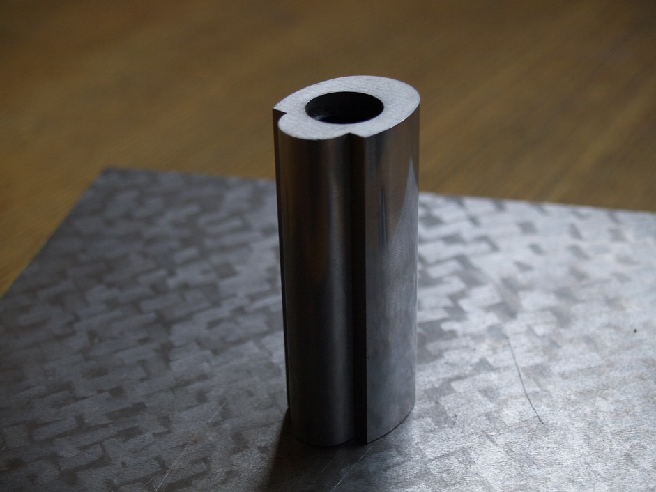

Ja ešte doplním, že na niektoré výrobky však samotná metóda šablonovaním nie je dostačujúca. Napr. na týchto dvoch fotkách sú urobené plochy, ktoré sú výseče z geometrického telesa kužeľ. Na to aby bolo možné niečo takéto urobiť, je potreba tvarový kotúč a výrobok sa musí "kývať" okolo osi (stôl brúsky sa nehýbe).

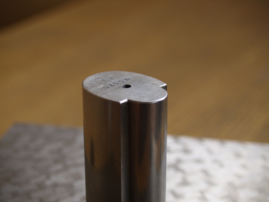

jergus.balaz
Příspěvky: 1745
10. 11. 2020, 2:19
Tlačník, vyrobený na brúske na plocho. Všimnite si na druhej fotke brúsený rádius po obvode R1.
