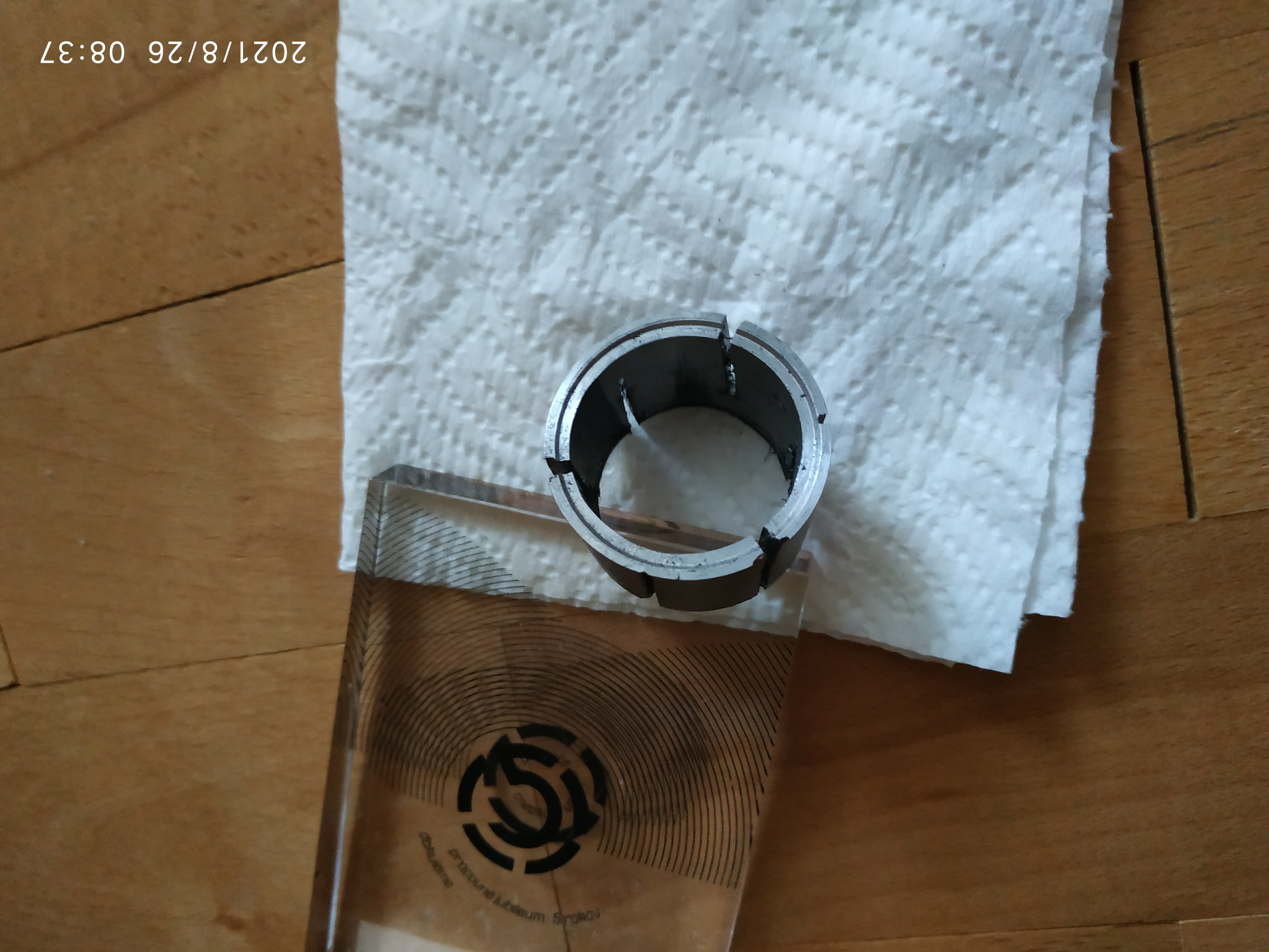

Thomeeque píše: ↑25. 8. 2021, 10:23 Dík za odpověď. Nerozumím funkci té kleštiny resp. jak jsi se dostával na požadovanou házivost?
Veď tou klieštinou, ktorá po obrobeni zostala v univerzále, a narezanim drazok priamo na sustruhu, aby šla stiahnuť. Otvor bol vysustruzeny priamo na osadenie tej remenice. Takže som ju tam nasunul a stisol pakne.
Tým to som si overil presnosť, jednorazovej klieštini. Ten to spôsob použijem aj na otvor v ozubenem koliesku pre ložisko..

rogi píše: ↑25. 8. 2021, 8:10 Vybral som si spôsob jednorazová klieština. Stočil kus rúrky narezal po 180° ako má klieština. Potom upnul do univerzály, stočil vnútorny priemer na rozmer osadenia remenice, na záver prerezal do konca drážky z jednej strany, nasadil remenicu, zmeral hadzavosť keď som sa dostal na požadovanú hadzavosť, dotiahol na plno a začal vŕtať a potom z vnútornim nožom zväčšil na požadovany priemer.
Tiež vôbec nerozumiem, čomu pomohla táto klieština, keď si to aj tak chytal aj za náboj. Veď to si mohol rovno chytiť čeľusťami. Asi to teda fungovalo, keď píšeš hádzavosť 0.02, ale nedáva to zmysel :lol:

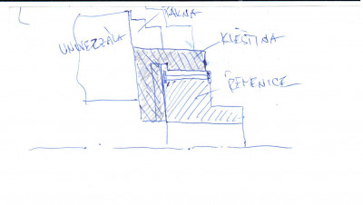

Tos C45-2000
Příspěvky: 7628
Příspěvek 26. 8. 2021, 9:17
ta kleština měla vypadat takhle
vytočit vnitřní průměr podle horní plochy zubů
označit polohu vzhledem k paknám
vyndat
rozříznout na dvě půlky
nasadit na řemenici a s ní opět upnout do pakem v původní poloze
vytočit díru
100% řešení by bylo udělat si vytáčku do měkkých paken

Keď som to upnul medzi čeľuste len za náboj tak to hádzalo 0,25mm, to bol dôvod že som sa pýtal aká môže byť radikálna hadzavosť.

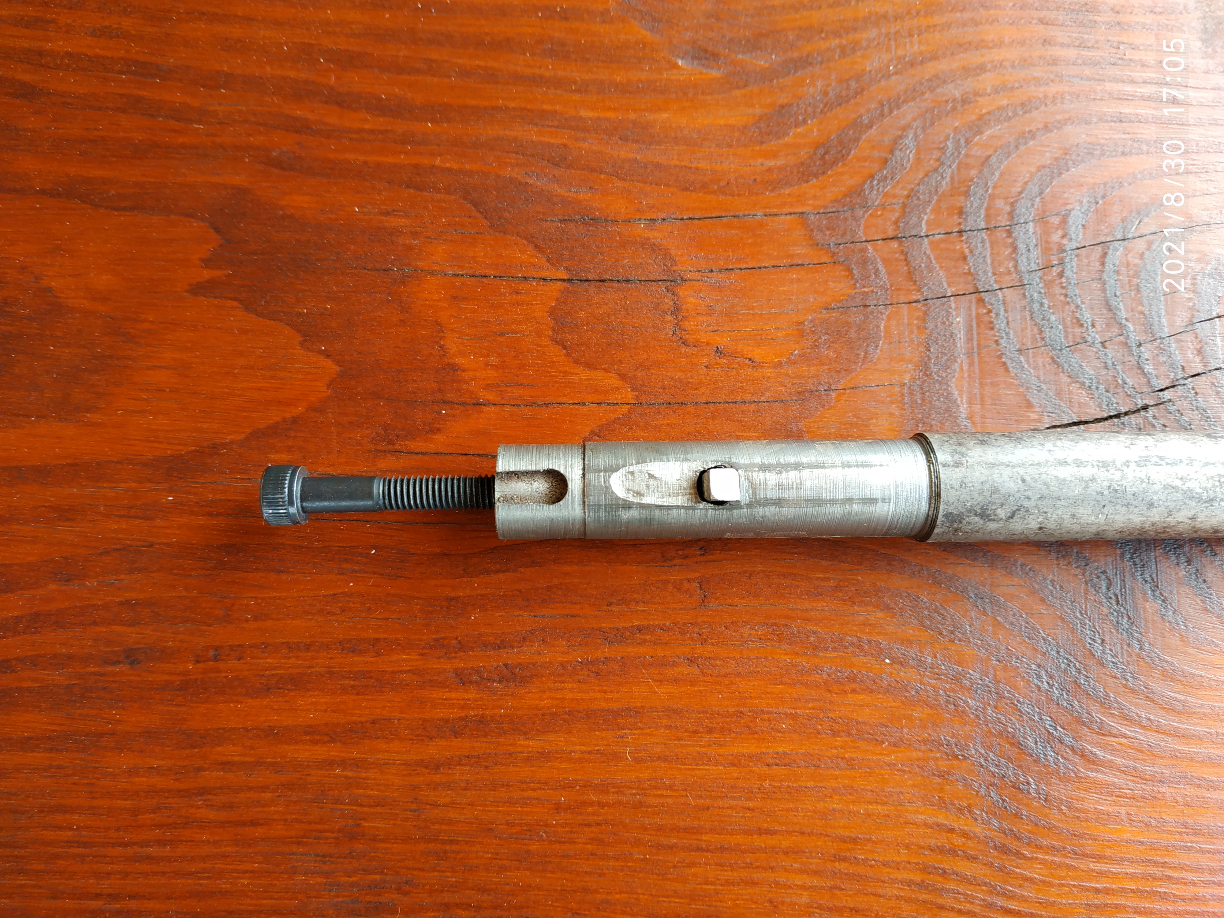

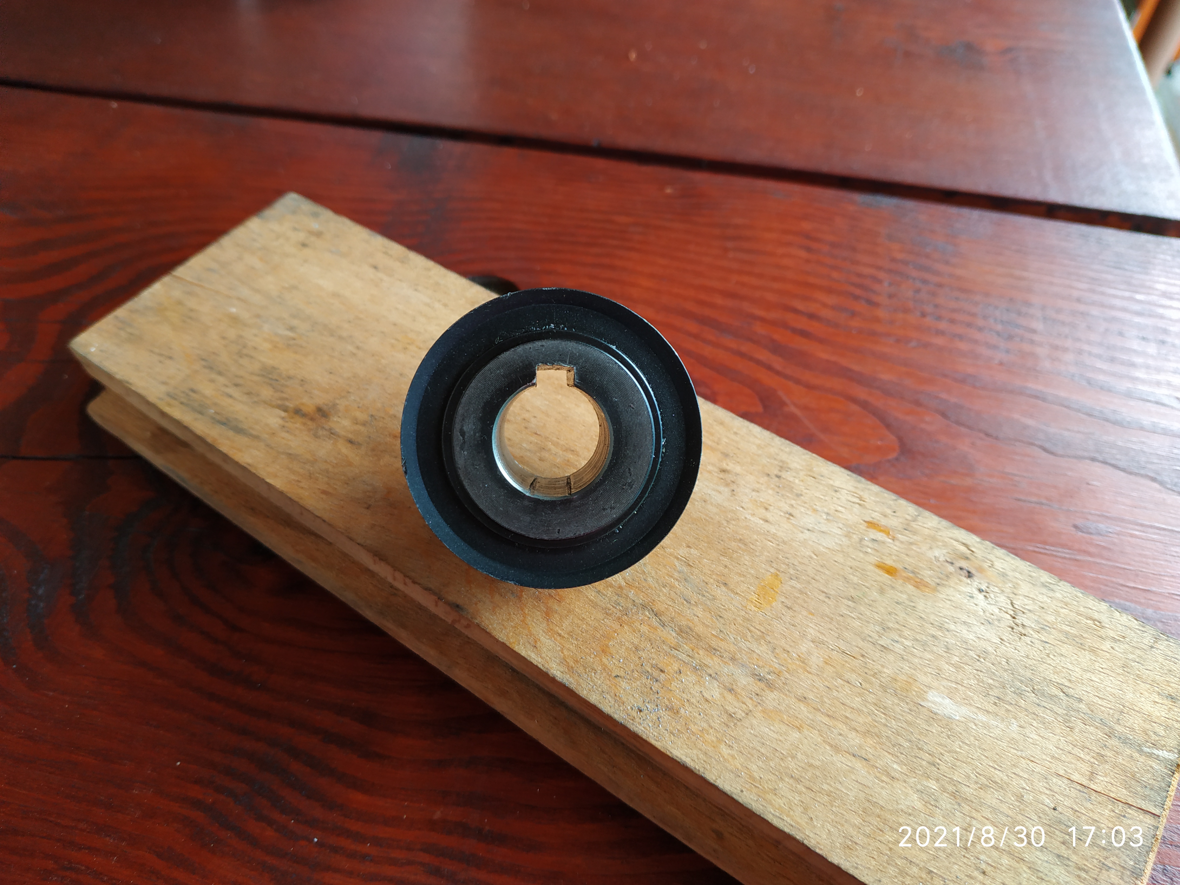

Remenica má urobenú drážku, teraz ju len skrátiť. Použijem spôsob ako popísal "Jova"
Na drážku som použil mne dostupní spôsob ručného obražania. :mrgreen: skôr vysekavania. Nie je to tip top ale účel to splní.[attachment[/attachment]

Takže tvoje kleština kompenzovala házivost sklíčidla (resp. celé soustavy vřeteno - příruba - sklíčidlo) nikoliv řemenice a měl jsi štěstí, že v případě tvé řemenice neházejí zuby vůči náboji. Jinak, častý trik je mít možnost mírně radiálně hýbat sklíčilem na přírubě (tj. obrobek upneš přímo do sklíčidla, mírně povolíš sklíčidlo na přírubě a doklepeš si ho tak, aby obrobek neházel /a opět na přírubě utáhneš/).
Drážka slušná, ruční obrážení probíhalo jak? :)

Príruby som neskúšal doklepat, ale určite nepôjde priruba má osadenie.
Na tej rozmazanej fotke je prípravok na drážku. Guľatina stočena na priemer dieri v remenici. Potom v strede prevratná a osadená nožom, v mojom prípade zlomený zavitnik.
Ideálne by bolo pretláčať na lise ten nemám tak to išlo na traktoristu kladivom.
