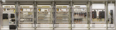

22. 4. 2021, 6:00
My používáme skoro všechny barvy, dnes včetně růžové.
Na první pohled každý ví jaká barva co vede, vstup, výstup, analog, safety, ...
A na dveřích je nálepka která použité barvy vysvětluje.
Revizák i údržba to většinou velice ocení.

22. 4. 2021, 10:24
Vnitropodnikovka, nebo odvozená od požadavků zákazníka? Mě by spíš než fotka rozvaděče zajímala ta nálepka na dveřích a jestli má oporu v nějaké IEC/EN normě.
Doporučení nepoužívat žlutou a zelenou je dle našich ČSN, zázvané ale není.

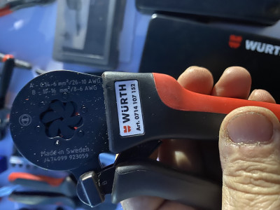

Chlapi, objednaval jste nekdo v posledni dobe kleste na dutinky z Aliku? Puvodni link je hodne historicky a budu vdecny za tip na neco pro amaterske pouziti. Moc dekuji.

Ahoj kluci ja teď koupil moc pěkné kleště na burze v Praze
Ukrajinec tam měl troje a ja blbec koupil jen jedny
Jsou super . Obzvlášť je pecka ten rozsah ,že mají aretační otočný čudlik .
Na polohu A lisují 0,14-6 mm
Na polohu B lisují 10-16 mm
t256
Příspěvky: 3021
23. 12. 2023, 3:29
Ja mam ty ctvercove z alika, pro obcasne pouziti v pohode. Pokud pouzivas sroubovaci terminaly apod, ty ctyrcelistove jsou lepsi, protoze nacpes do svorky silnejsi dutinku nez kdyz ji udelas temito klestemi. U svorek typu cokolada s kulatou dirou je tomu zase opacne. Je treba podumat k cemu to budes pouzivat, pripadne investovat dalsi 3kila a koupit obe varianty..
mstreicher
Příspěvky: 855
Bydliště: Zichovec
23. 12. 2023, 4:50
Spis lisuju hodne ocek, obcas nejaky faston. A porad to delat sikovkama je naprd. No a postoupil jsem k dutinkam, na co ovsem nemam adekvatni nastroj. Cpat lankovy vodic nekam do svorkovnice bez dutinky mi prijde prasacke a jeste se s tim naprd dela. Tolik k vyuziti a motivaci poridit neco lepsiho.
Příspěvky: 2711
23. 12. 2023, 5:30
Mám oblíbený tyhle: https://shop.elektrosms.cz/cs/101906-kl ... l000033282
Až na ty prachy jsou perfektní na fastony tyhle. https://shop.elektrosms.cz/cs/106008-li ... l000043751
