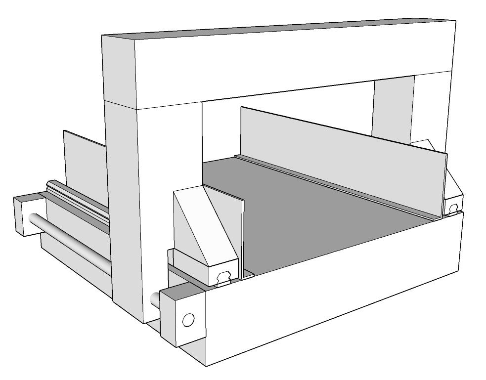

Klimbik píše: 30. 3. 2022, 7:39 mozna neco takoveho by se dalo postavit s tou rysovaci plotnou. ze by byly strany z jeklu k tomu prisroubovane a portal az pak nahore na kolejnicich. takze i mimo dosah nejvetsiho bordelu z frezovani a na kazde strane nahore pak sroub na Y osu. tuhost by v tom pripade byla asi lepsi, nez kdyz by byly pohyblive i ty bocnice.
ale uz se to teda krasne zvetsuje, abych to jeste mel kam umistit pak.

ale proc by nemohly vyhody velkeho stroje byt i na malem stroji? vzdyt i u me by to usetrilo pohybujici hmotu. navic mi prijde, ze paka portalu, ktery tu zatim vsichni schvalujete, je zbytecne vetsi nez u toho nosorozciho reseni. ale v pohode, ja vam verim, udelam to jak rikate.
snazim se najit nejake obrazky, abych vedel kde treba budou srouby... jak vymyslim kryti proti sponam a emulzi, apod...

To je úplně jednoduché. Zkus si představit, jak to budeš montovat. Kolejnice přímo na desku je vcelku v pohodě, řešilo se to tu na fóru x-krát. Podle kolejnic srovnáš portál. Když bude dobře navržený, tak jen tím, že dotáhneš šrouby. Kdybys měl kolejnici na podpěrách, tak ty budou a) křivé (protože jak vidím, stejně bys to vařil z jeklů), b) budeš to rovnat ve třech osách, nejenom ve dvou, navíc vysoko nad základnou (jak to budeš měřit?), c) stejně se to pak hne.

Můžeš na té desce udělat "ohrádku kolem pracovního prostoru", kolem které bude rozkročený portál. Výška té ohrádky bude taková, aby se vešla pod portál. Tím zůstane bordel v ohrádce, a lineáry budou venku v čistotě.
Snad jsem to napsal srozumitelně :)

no tuhle stavbu jsem uz prave videl, ale tam je pudorys stroje trba 48x30" a obrabeci jen 29x23"
kdyz bych mel pohyblivy portal, tak bych te rysplotny vyuzil vetsi plochu jakoze stolu. a mu to jeste jezdi mimo tu rysplotnu, dalsi prostor navic. ja to budu muset mit postavene na ponku, jinam uz to nevleze. takze proto.
rysplotnu bych si treba vzal od robokopa co nabizel 500x500 cca, takze bokem by byly jen srouby, mozna motory Y a jeden X. jinak by se to vsechno drzelo v tom pudorysu cca 500x500. a mohl bych obrabet treba 400x300. s pohyblivym stolem a pevnym portalem bych mohl aby to nepresahlo pudorys dopredu /dozadu max 250x300, to by byla skoda

takze to bude muset vypada hodne zhruba nejak takhle, s tim ze ta rysplotna nebude mit rovne bocni strany vysoke 100mm jako je na obrazku, ale budou tam nejaka nepravidelna zebra, takze nemam vymyslene umisteni tech vodicich sroubu a motoru a ani nevim jeste jak udelat portal na dva voziky za sebou, aby byl dost tuhy, proto jsem chtel uz nekde videt neco podobneho.

RKal tady má vlákno s pěknou hliníkovou portálovou. Sice ne na rýsovací plotně, ale má hezky udělanej portál (byť by byl asi lepší profil rámu do čtverce než do obdélníku) :)
Šrouby na X ose bych dal dva, a buď jeden motor, nebo dva + spojit šrouby ozubeným řemenem jako pojistku proti zkřížení portálu
