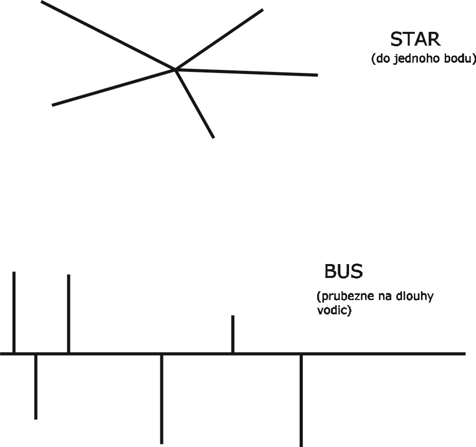

šťoural jsem se dneska v Masturnu, tak jsem ti to zemění nafotil i s pár schematy
díky moc! jojo, ad 2) jsem to špatně popsal, je to jak píšeš :)
...zásuvka má jen 2,5mm2 jojo, tak potom pospojování leda a jedině táhnout na dálku 6mm2 v nějaké liště až do rozvaděče co? mám to z dílny daleko, ale určitě jednodušší řešení než dělat s elektrikářem nějaké nové separé zemění pro dílnu.
můžu se ještě zeptat, jak vypadá to BUS připojení?

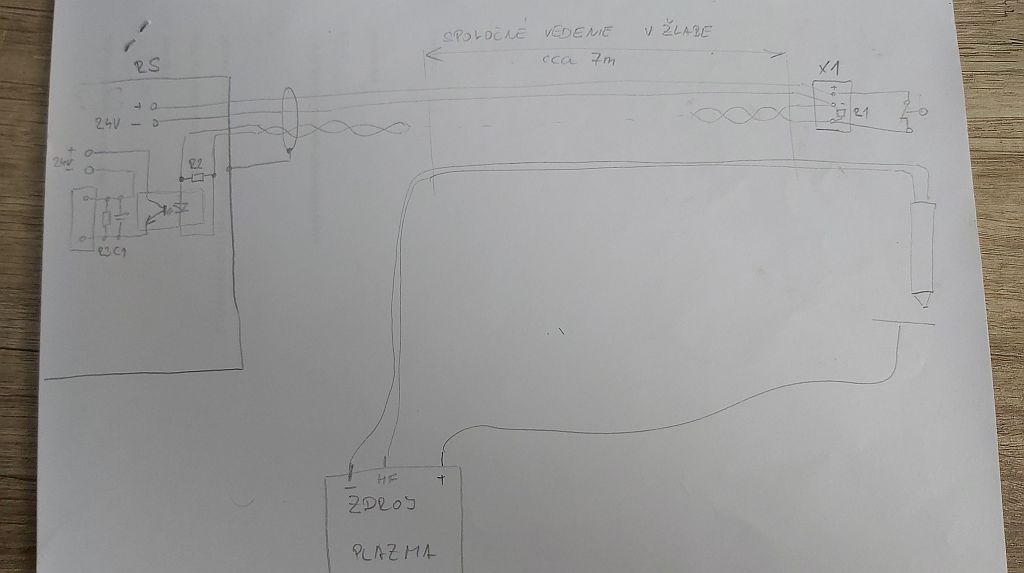

Dovolím si oživiť tému. mám problémy s plazmou a rušením v RS. Pôvod rušenia je hlavne indukované VN pri zapaľovaní oblúka. to mi dokáže falošne spustiť signál do systému.
káble mám tienené, opletané a oplet uzemnený (detaily neviem, robil som to dávno)
na vstupoch signálov od horáku mám optorelé. na napájanie týchto snímačov mám použitý iný zdroj.
otázka:
treba na diferenciálne vedenie požiť diferenciálny vysielač?
alebo to stačí zjednodušiť a použiť "twisted pair" s tým, že jeden vodič bude signálna zem a druhý signál?

Netreba, ale degraduješ tím diferenciální vedení na nesymetrické. Spojíš jeden vstup se zemí. U diferenciálního vedení se ti případné rušení indukuje do obou vodičů, ergo ve výsledku nula. U nesymetrického se to samé rušení indukuje jen do "živého" vodiče.
Na tahání symetrickejch vedení je nejlepší kabel pro strukturku; čím vyšší kategorie, tím lepší (má víc zkrutů na jednotku délky). Už samotnej nestíněnej cat5e kabel je mnohem odolnější, než stíněnej obyčejnej vodič.

r4cv> pro takove dotazy je dobre prilozit co nejpodrobnejsi schema, jinak je to takove strileni od boku. Bez schematu si tezko udela nekdo spravnou predstavu kde ruseni vznika, jakym mechanismem se muze prenaset (vedenim po napajecich vodicich, vedenim po signalovych vodicich, radiaci) a jakym mechanismem se muze ci nemuze kde vazbit (kapacitne, indukcne, galvanicky). Bez toho, pripadne namerenych casovych prubehu napeti na inkriminovanych vodicich se neda rozumne doporucit reseni (filtry, clampy, stineni, galvanicka ci prostorova izolace...).

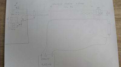

takto nejako si to predstavujem:
snímače sú mechanické kontakty, alebo mg jazýčkové relé na snímanie polohy pneu piestu.
X1 - plastová netienená rozvodnica, môžem spraviť tienenie
vzdialenosť od X1 po snímač je cca 0,7m. tam by som asi dal krútenú dvojlinku
R1 R2 - asi 1k odpory
pred R2 ešte môžem navliecť toroidné jadro s pár závitmi.

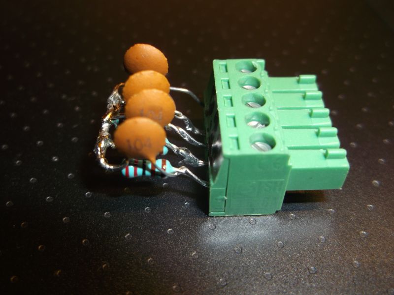

R3C1 - RC člen na vstupe RS, viz foto vyššie
zdroje 24V sú 2ks, jeden pre napájanie RS a druhý pre obsluhu "von"
ten HF kábel v prívode ku horáku nie je tienený, len má dvojitú izoláciu

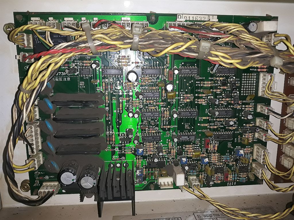

ešte som našiel foto, ako sú vo vnútri zdroja všetky vodiče krútené, asi vedia prečo.
