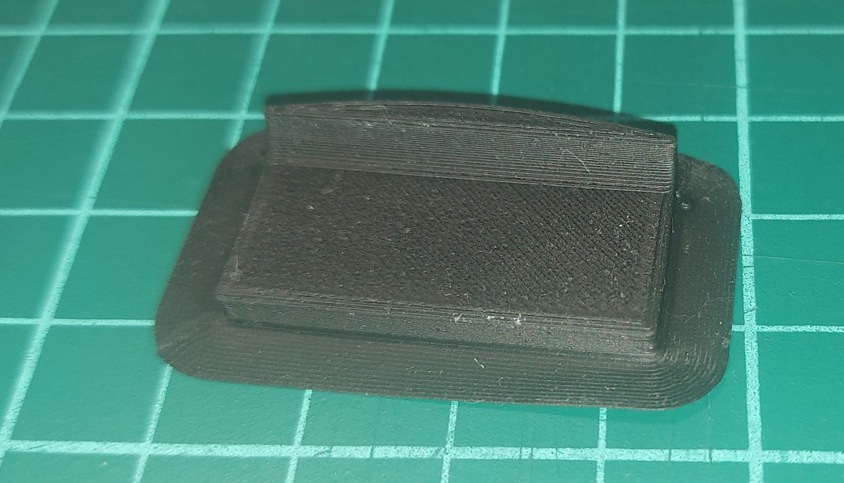

Materiál Filament PM TPE 32 RubberJet Flex - černá
Nelze tisknout bez límce - jinak se kroutí
Na očištěnou podložku IPA nastříkán 3D Lac
Průša MK3S+ tryska 04
235/230 Tryska
0 Bed
Guma do držáku mobilu:

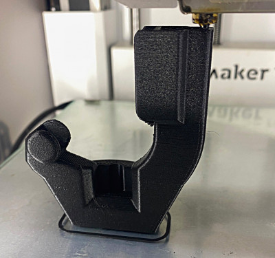

lubbez
Příspěvky: 3495
Příspěvek 12. 9. 2023, 11:30
Jeden tisk se známkou 3- až 4. :D
Použitý materiál CPE colorFABB, tryska 0,6mm. Doba tisku 92 minut, návrh cca totéž, ptorože jsem testoval několik modelů spodní rotační části.
