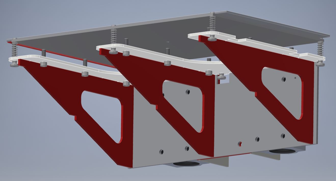

Ty pitome pruzinky pod stolkem jsem vyhodil, prisrouboval a seridil ho natvrdo a od te doby mam klid. Na tech pruzinkach se mi to porad rozjebavalo nejspis tim jak jsem vytisk ktery moc drzel silou pacil apod. Taky se mi zdalo, ze nekdy kdyz z trysky odpadl kousek nalepeneho plastu a nasledne do nej tryska v dalsi vrstve trochu strejchla se bed pridelany tim vaklavym pruzinkovym systemem mirne posunul, coz bylo na vytisku opticky videt. Od doby co jsem to pridelal napevno se mi to nestalo a stolek jsem uz nikdy nemusel serizovat. Mam ho udelany pomerne masivne, zaklad je svareny z 3mm oceloveho plechu a vyzihany, beha na dvou 20mm tycich s lineary z ebay, na posuv mam kulickovy sroub odtamtez. Kdyz jsem to kreslil tak borci rikali ze je to overkill, ale rozdil v cene byl par stovek a s osou Z nemam sebemensi problem. Je naprosto stabilni, nemusim pouzivat zadne opicarny typu bed leveling apod.

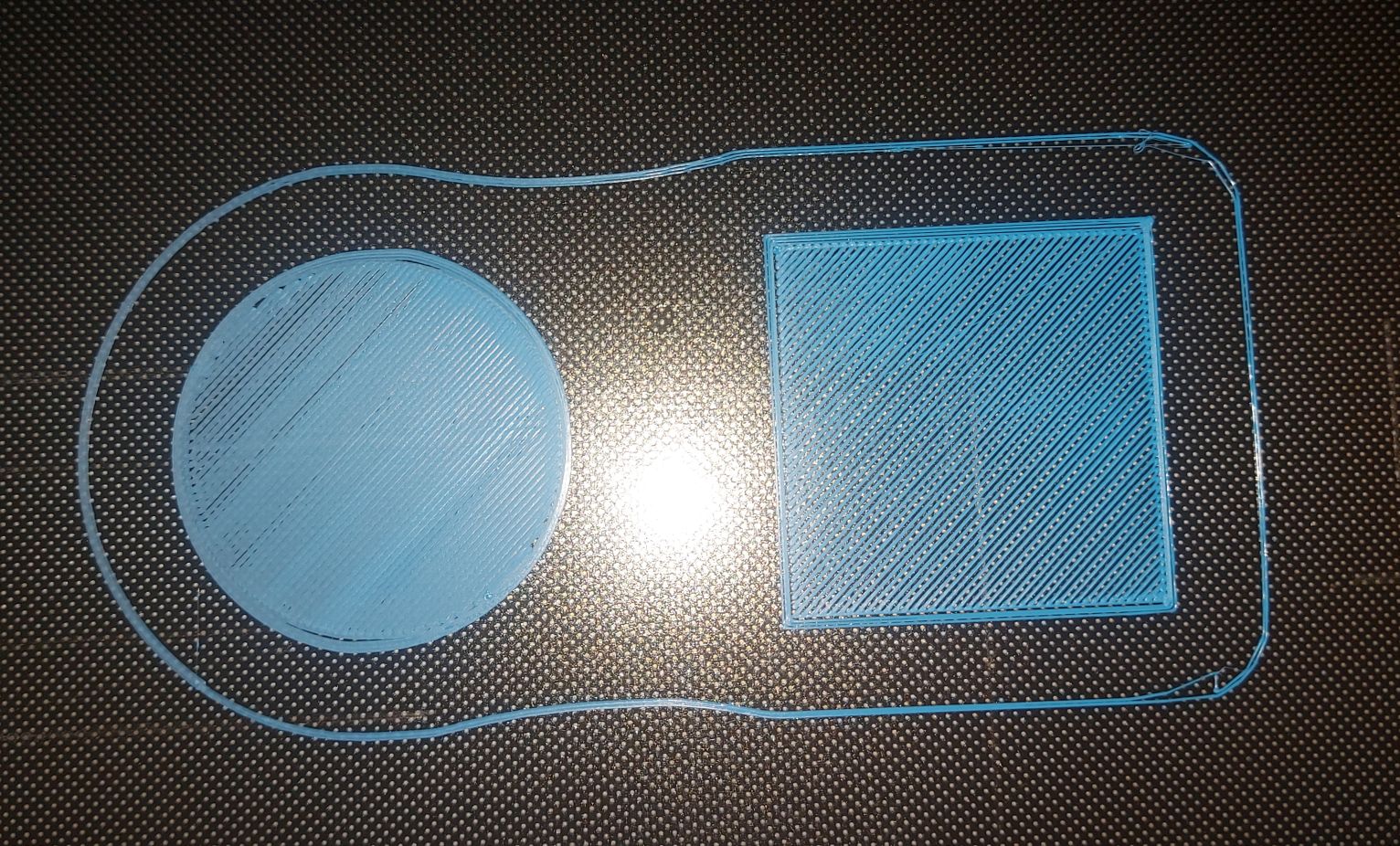

Tohle je mirný pokrok Z offset 0.1 mm
To další vyzkouším.

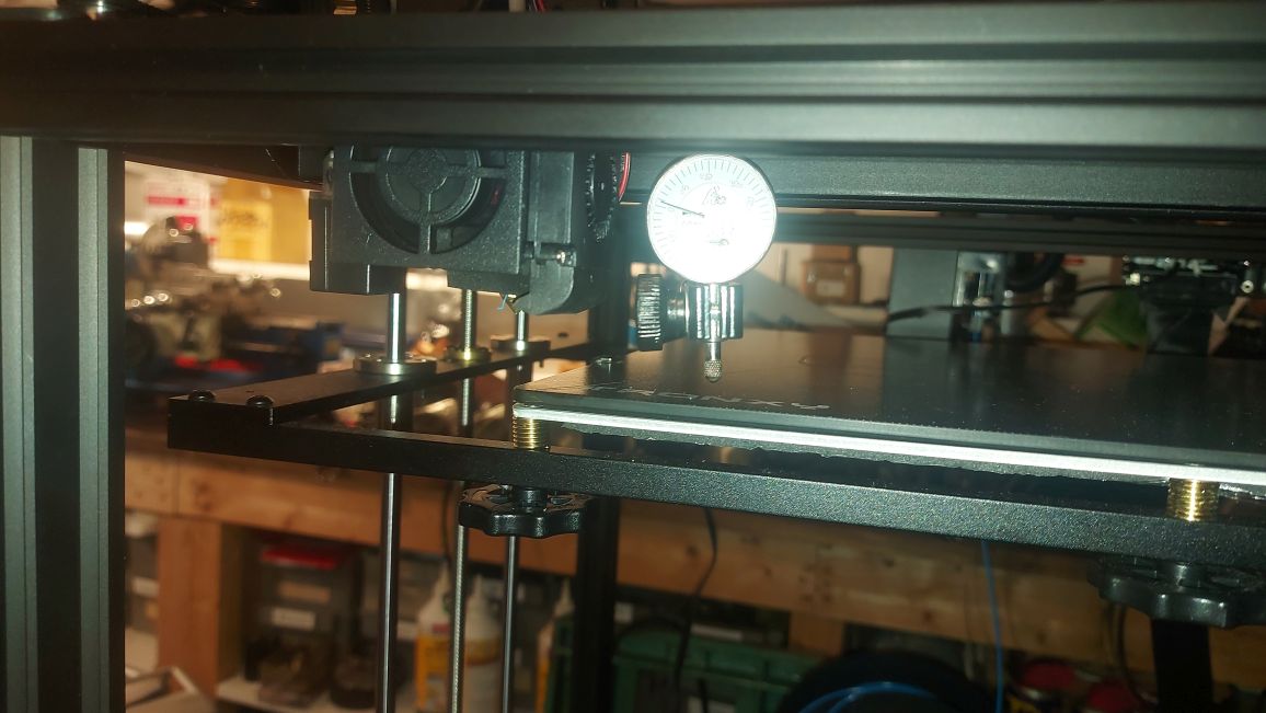

Misto pruzinek jsem dal takove trubky s podlozkama, pridelal jsem na extruder hodinky, zmeril jak je na tom stolek a kde bylo potreba ty trubky trochu ubrousil. Chvili to trvalo, ale delal jsem to jen jednou, takze to neni zas takovej opruz.Zdenek Valter píše: ↑6. 5. 2023, 9:01Mně tedy není moc jasné jak jsi to udělal myslím z toho popisu.t256 píše: ↑6. 5. 2023, 7:24 ..........
To jsi měl stejné distanční sloupky nebo jsi dělal každý zvlášť podle výšky?
To že nejsou ty vrstvy spojený je schválně? To kolečko vlevo je ale nějak šišatý. Přiznám se, že jsem na nastavování výška Z nikdy nepoužíval hodinky. Mám klasické planžety a těma ošudlám trysku proti sklu na pár místech a je to. Ty máš podložku srovnanou pěkně, ale buď je tam větší mezera nebo na první vrstvu dáváš málo materiálu. Já mám nastavené na první vrstvu 60 proc normální rychlosti a 105 procent filamentu.Zdenek Valter píše: ↑6. 5. 2023, 11:20 Tohle je mirný pokrok Z offset 0.1 mm

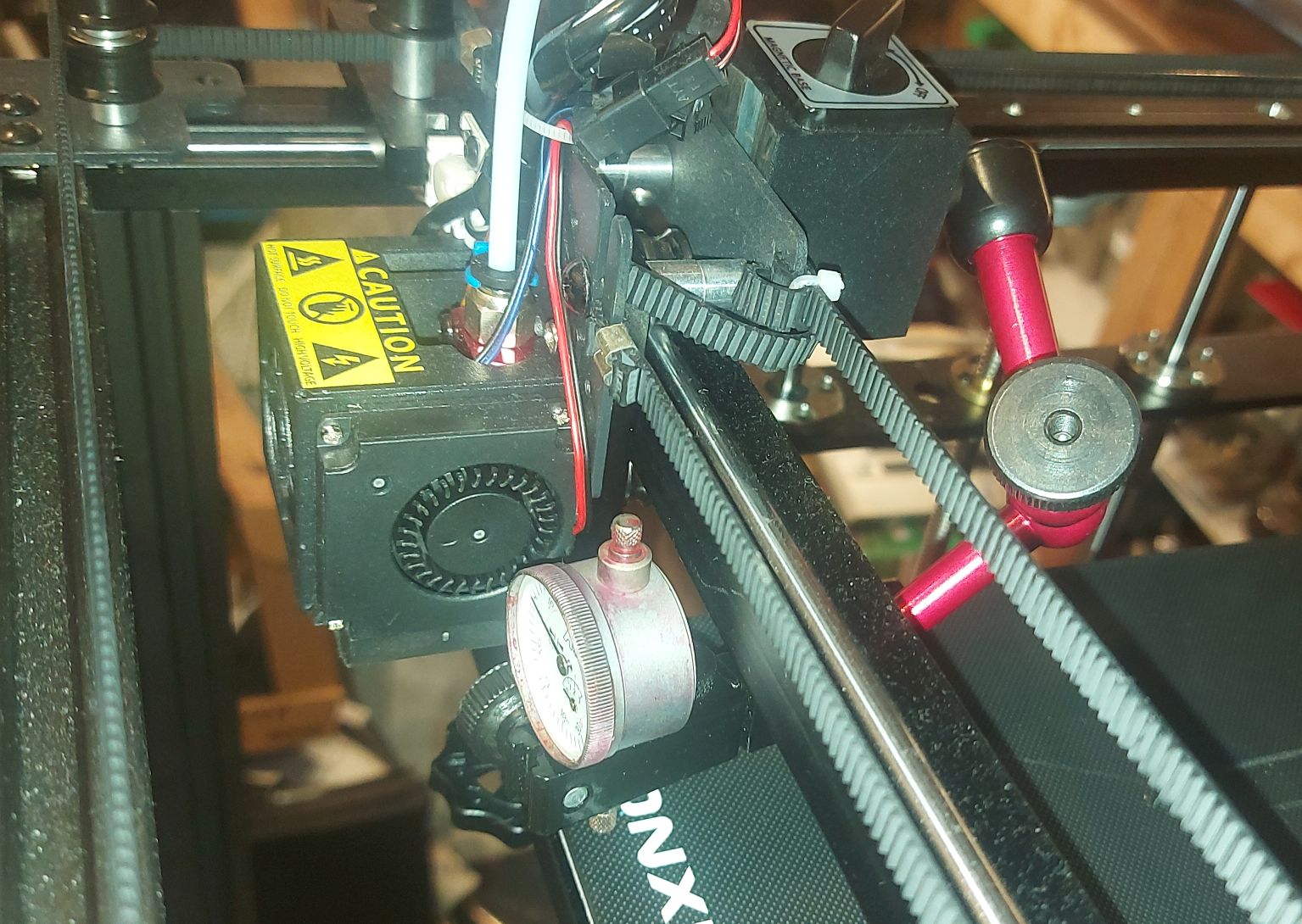

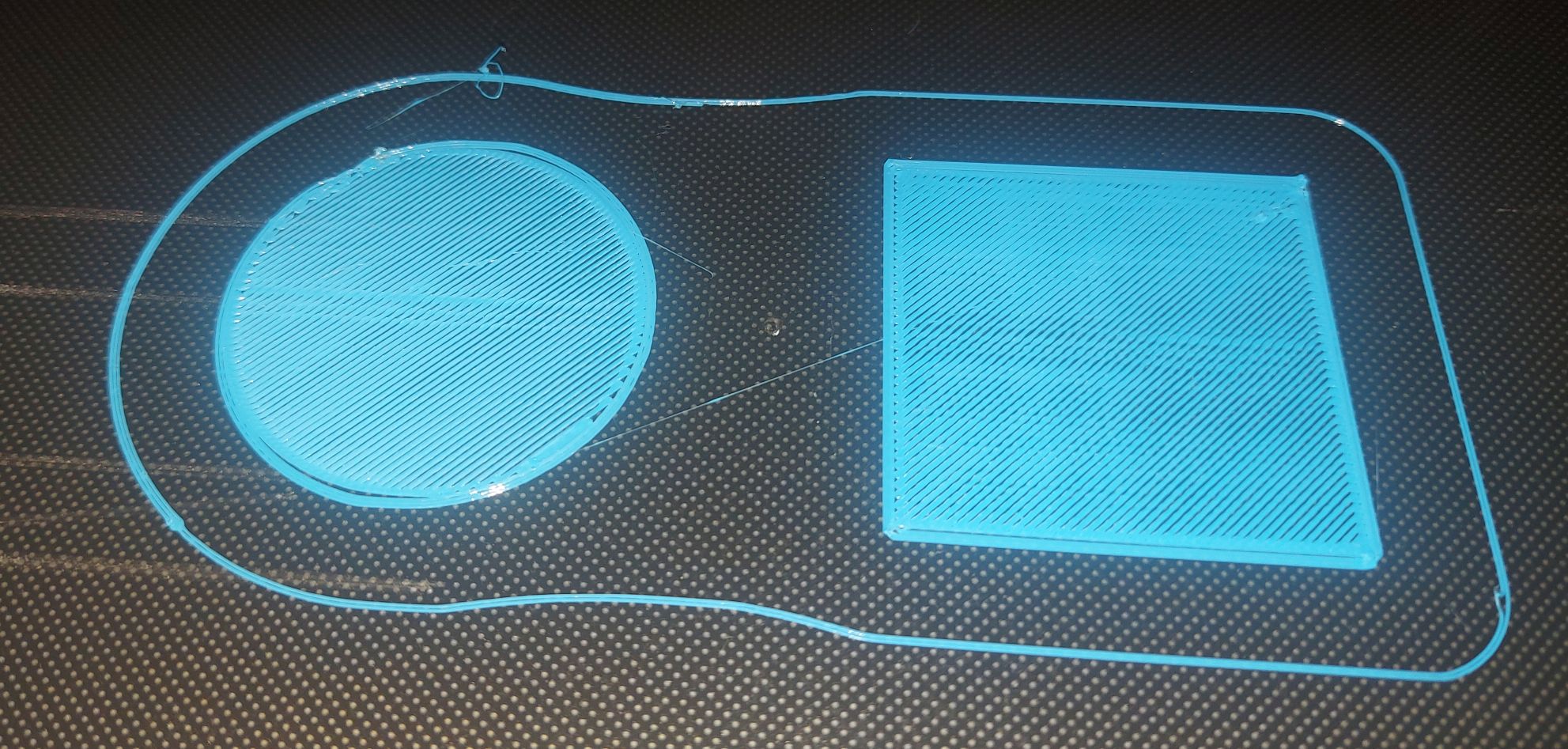

Tak jsem nastavil ofset dle spároměrky na 0.05
Zatím nejlepší výsledek - nicméně zde je zřejmé, že se BED pohnul - na straně čtverce je níž.
Takže srovnat BED - zkusím vymyslet úchyt na hodinky.
Než tam dám podložky tak zkusím ty pružiny co nejvíc stlačit.

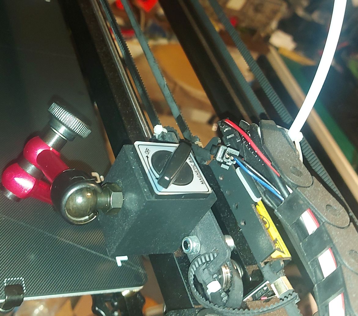

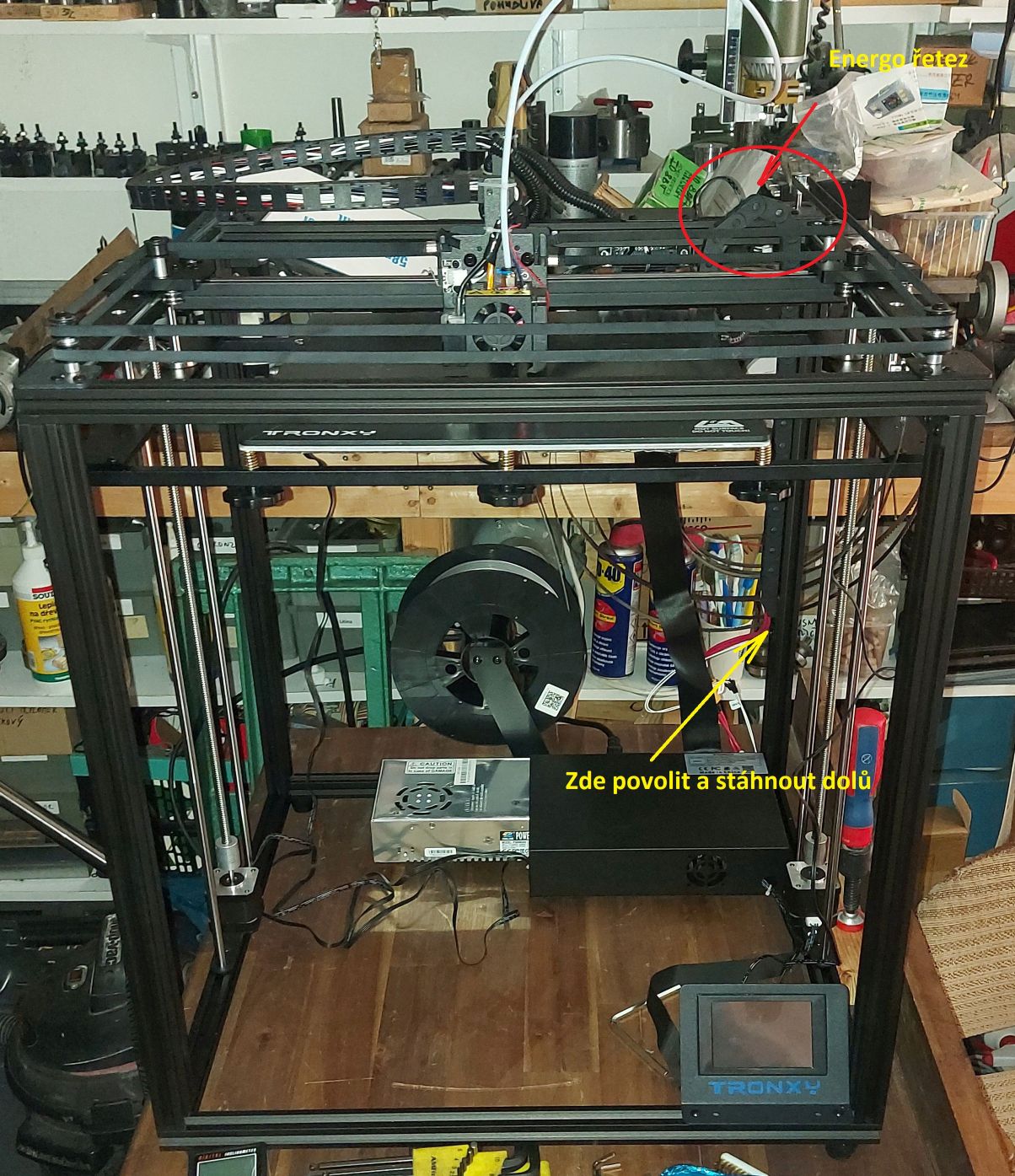

Ještě k této mé poznámce
G1 X330 Y330 ; Park print head
- mně to nedojelo a nakonec mi přeskakoval řemen
Zkusil jsem to upravit na:
G1 X0 Y330 ; Park print head
- opět přeskakování řemenů - nicméně levý doraz to neseplo
Pak mi to ale došlo: Stáhl jsem energo řetez k loži níž tak aby nebránil v ose X dojet do krajní polohy.
Tak už vím proč je to - v g-code je příkaz zajeď do pravého rohu:Zdenek Valter píše: ↑6. 5. 2023, 1:36 ...Bohužel po tisku hlava jede nesmyslně do kouta - zatím nechápu proč ....

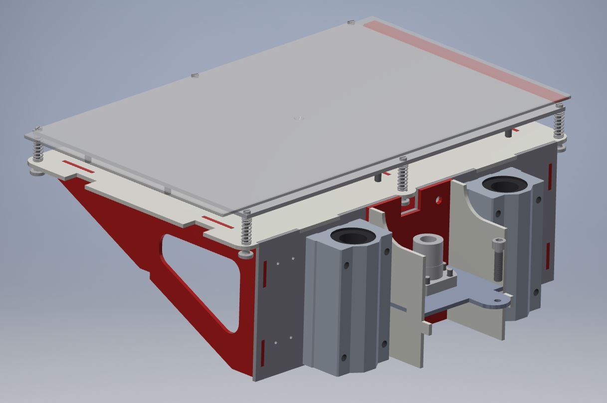

Problem s tou neustalou potrebou srovnavani bedu se mi s pruzinkami nikdy nepodarilo eliminovat. Netvrdim ze to nejde, ale vhledem k tomu ze i vyrobci typu prusa tam montuji opicarny jako autolevling, usoudil jsem ze to nema jednoduche reseni a dal to natvrdo a poradne pritahl. Od te doby o tom nevim. Tipuju ze problem neni ani tak v tuhosti pruzinek, ale spis v tom, ze bed je vicemene navolno a muze se soupat v osach X a Y a tim i prohybat v Z. Ja mam stolek udelany na vedeni jen na jedne strane. Tady jsou namalovane jeste ty pruziny, ale ted tam misto nich mam trubky o zhruba stejnem prumeru.

Jo to máš pěkně tuhé, což se o té Tronxy říci nedá - to chce upravit rám toho lože.
Mám určitý nápad jak to vyřešit.
Uvidíme jak dopadnu.
Zatímto účelem jsem si konečně opravil malý stojánek na měření. Na tomto obrázku je i vidět ta fórová konstrukce rámu pro lože.
