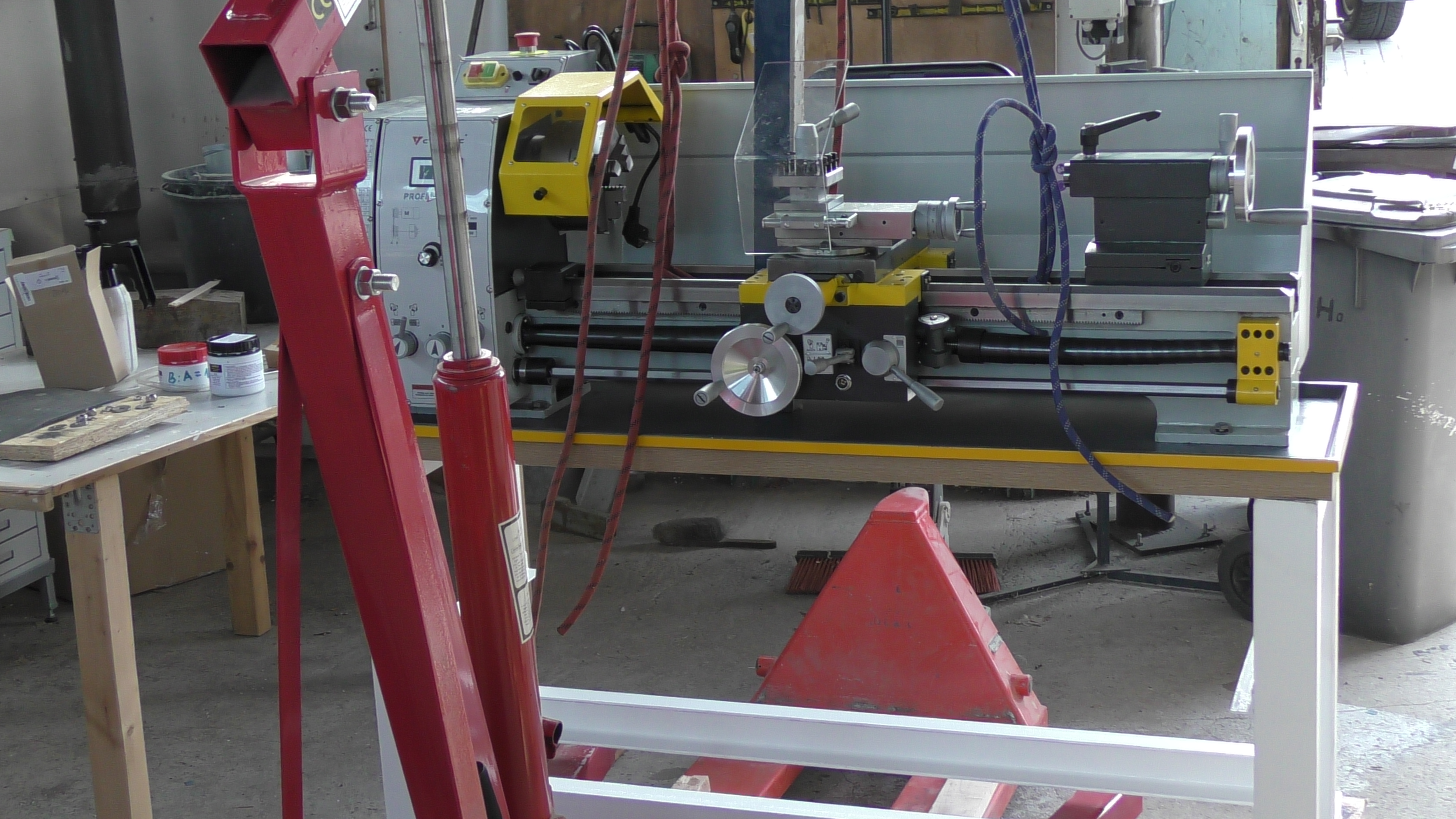

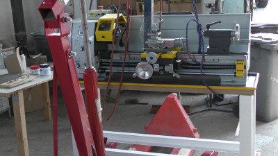

Tak jsem se pokusil zohlednit všechny vaše rady a konstrukce bude hybridní: Svařenec z U80, nahoře přišroubovaná dubová deska. Na tom vana na špony a vlastní soustruh. Případné kroucení svařence eliminuje šroubové upevnění dřevěné desky. Dole stavitelné nohy pro vyrovnání. Váha stolu cca 90 kilo, což je dle mne rozumný poměr k hmotnosti soustruhu, který má 240 kg.
Nejdražší na tom asi bude ten dub.

Mám to podobně. Soustruh cca 250 kilo. Stůl jekl 40x40x3. Přední trnož (vzpěra) tam není aby to nepřekáželo nohám. Horní deska je 40mm tlustá kuchyňská deska. Celé to vyšlo na asi 1500 kaček a půl dne práce. Jako bonus se mi tam vejde plechová šuplíkovka na nářadí. Mám to už pár let a stále dobré a to občas musím obrábět hodně nevyvážené díly.

Dnes je ta cena trochu jinde, nakonec jsem koupil také kuchyňskou desku tl. 38, ale jen ta stála 1700,- k tomu železo 3000,-. Ale pořád super cena.lubbez píše: ↑13. 4. 2026, 8:48 Mám to podobně. Soustruh cca 250 kilo. Stůl jekl 40x40x3. Přední trnož (vzpěra) tam není aby to nepřekáželo nohám. Horní deska je 40mm tlustá kuchyňská deska. Celé to vyšlo na asi 1500 kaček a půl dne práce. Jako bonus se mi tam vejde plechová šuplíkovka na nářadí. Mám to už pár let a stále dobré a to občas musím obrábět hodně nevyvážené díly.

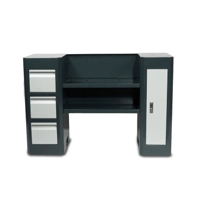

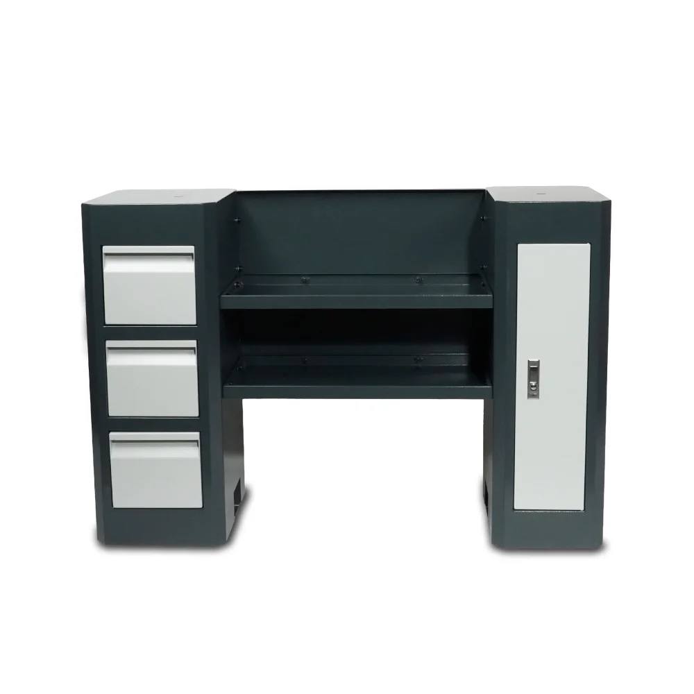

Abych nezačínal nové téma. Budu pořizovat podobnou malou stolní Čínu jako tady miv, resp. o něco menší (170kg) a nechce se mi úplně zas svařovat další stůl, tak jsem myslel, že bych k tomu vzal i nabízený podstavec (viz foto, specifikace ale k němu nemám). Ze zkušenosti, dá se to použít, nebo to bývají krámy a raději mám něco vyrobit (resp. jak už tady ve vlákně zaznělo, "u podobnýho soustruhu je to jedno, polož to na cokoliv":). Díky.

Asi bych se toho nebál. Pokud preferuješ ušetření práce, klidně bych do toho šel. Já jsem ten svařenec spáchal mimo jiné také proto, že jsem dokázal udělat dosedací rovinu v přesnosti té kuchyňské desky, která je překvapivě dobrá. Navíc jsem chtěl mít možnost přesunout soustruh paleťákem, což bez dolních trnoží nejde. Takže jsem dělal vlastní řešení.Despo píše: ↑23. 4. 2026, 12:11 Abych nezačínal nové téma. Budu pořizovat podobnou malou stolní Čínu jako tady miv, resp. o něco menší (170kg) a nechce se mi úplně zas svařovat další stůl, tak jsem myslel, že bych k tomu vzal i nabízený podstavec (viz foto, specifikace ale k němu nemám). Ze zkušenosti, dá se to použít, nebo to bývají krámy a raději mám něco vyrobit (resp. jak už tady ve vlákně zaznělo, "u podobnýho soustruhu je to jedno, polož to na cokoliv":). Díky.

Soustruh je na stole. Zítra by mi měla přijít podkladová guma, takže ještě usadit na gumové čtverce mezi podstavci soustruhu a vanu. Pak už jen přesunout na cílovou destinaci a mohu si začít hrát.
