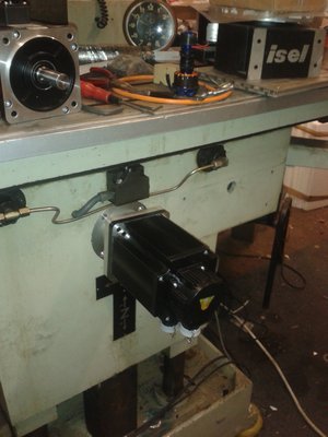

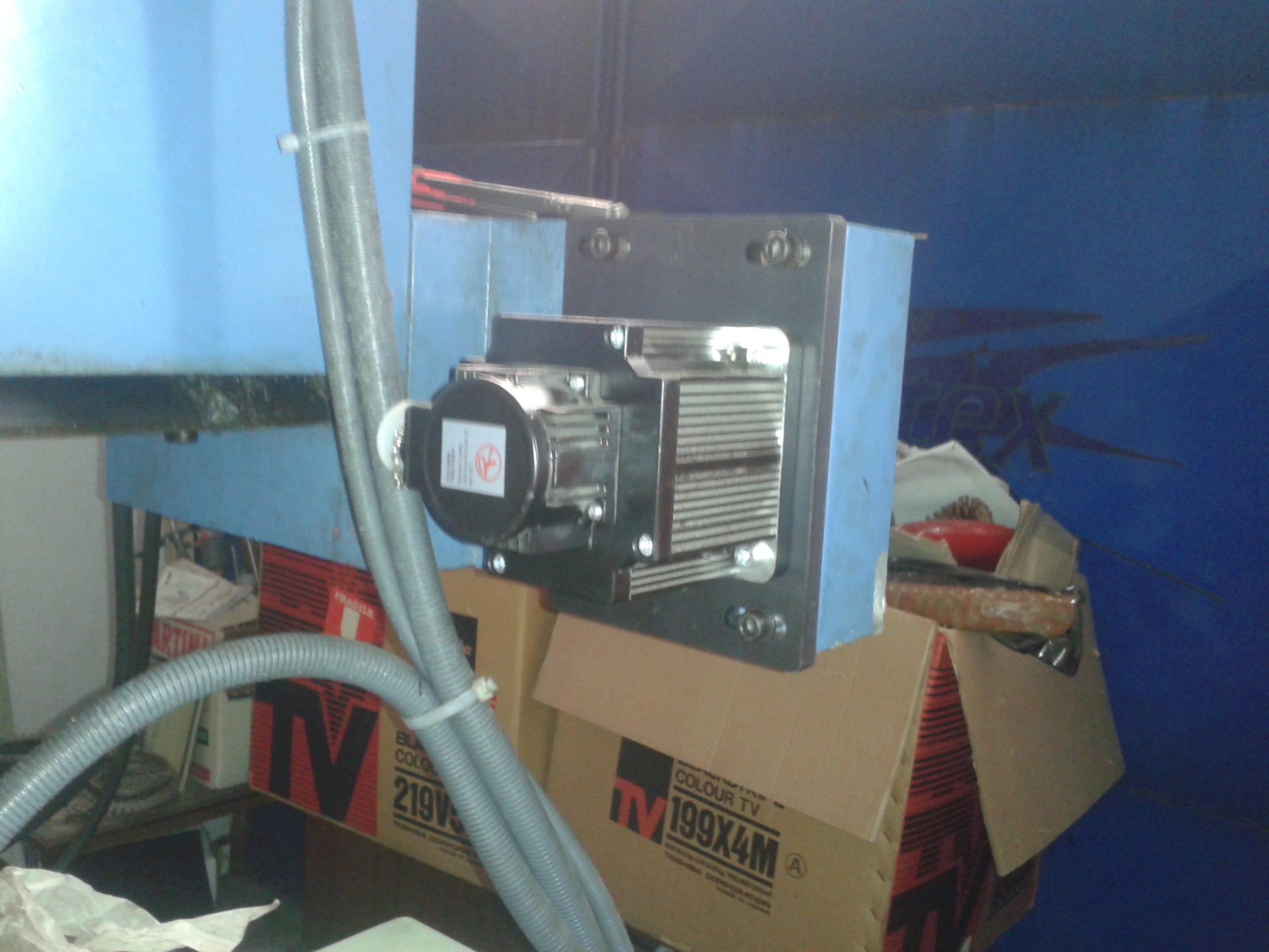

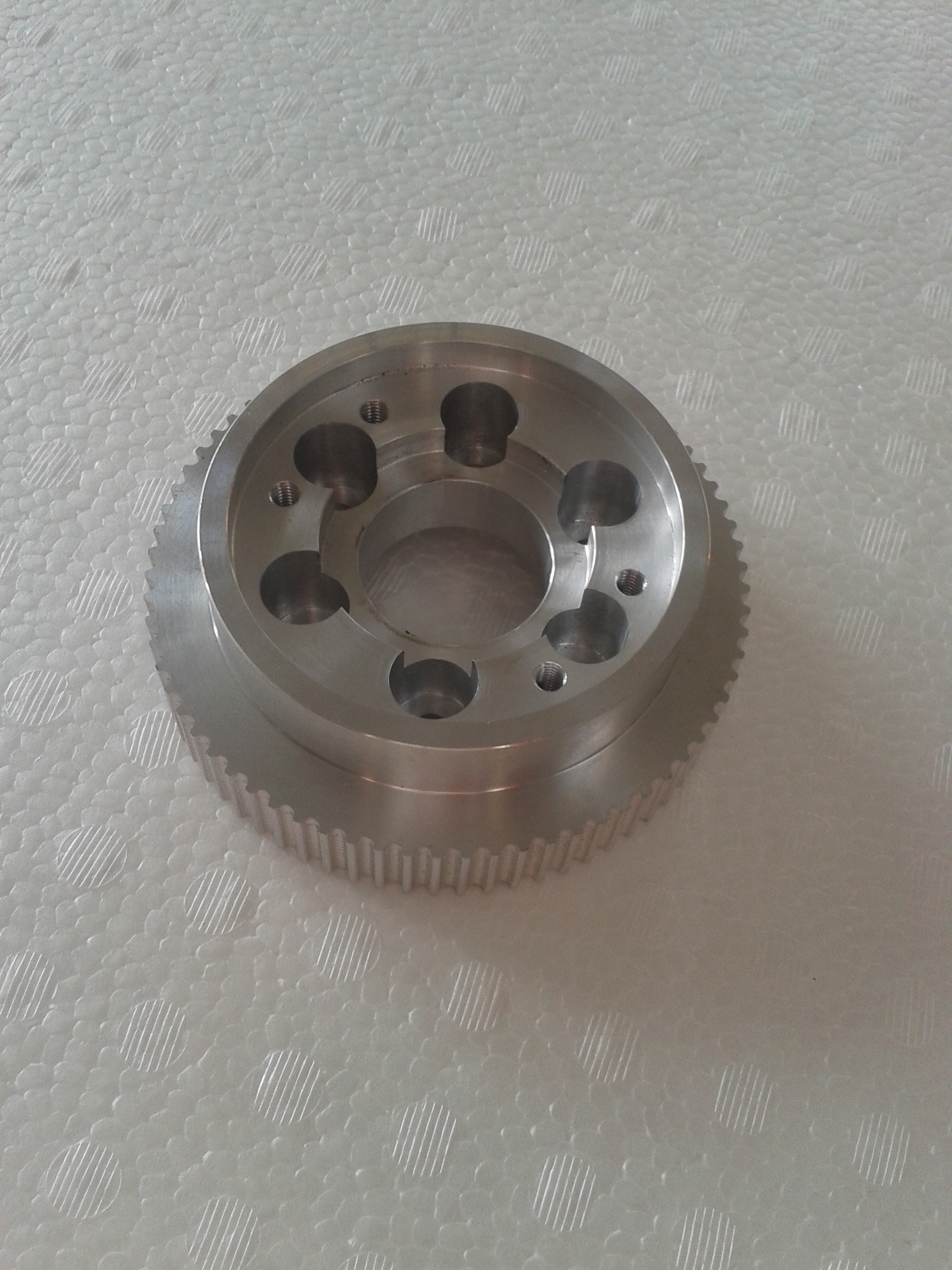

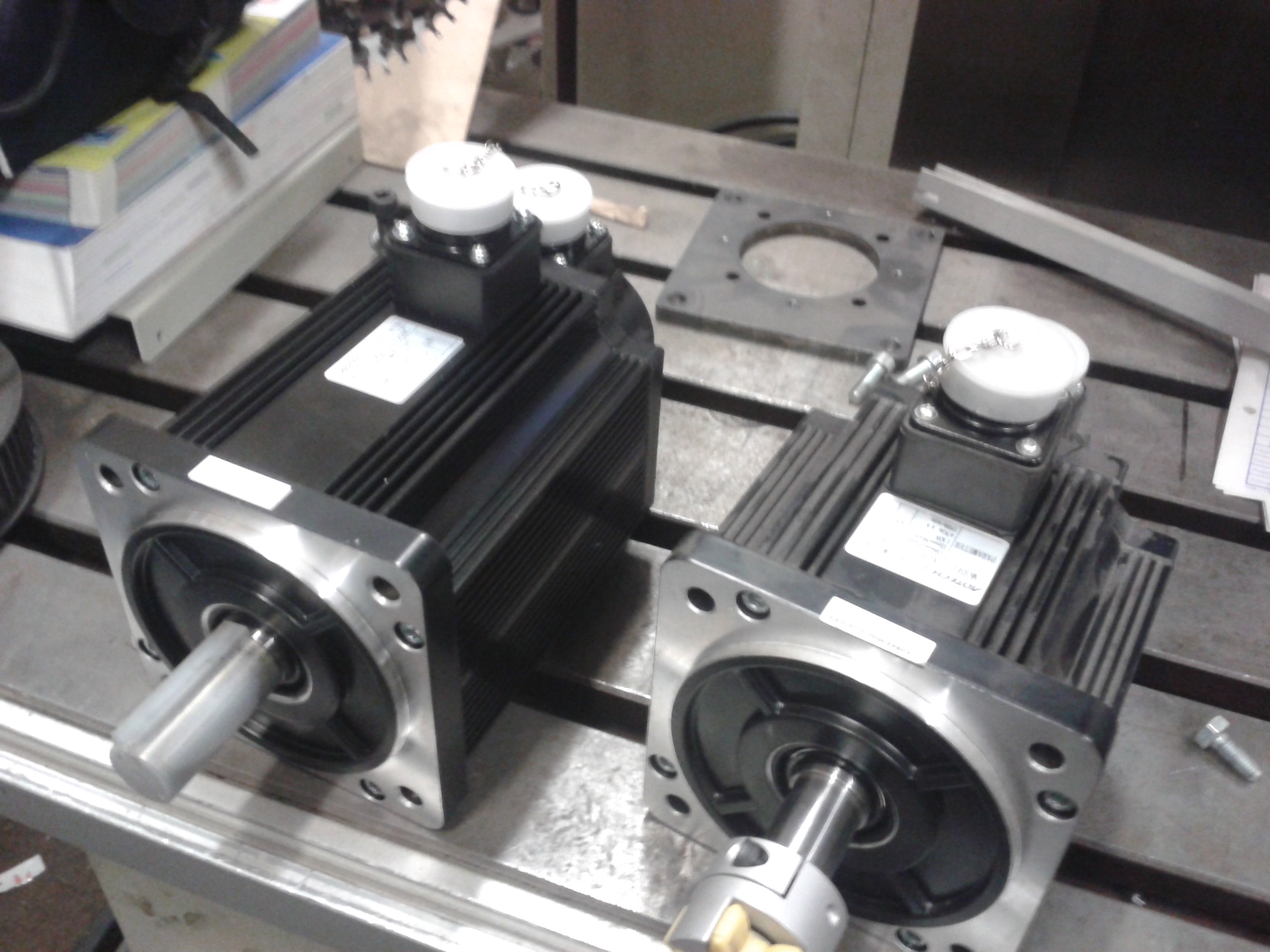

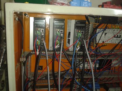

Tak po delší době jsem trochu na mašině něco udělal. Vyměnil jsem kuličkový šroub na Y ku ( ted už čekám jen na vyříznutý držák motoru a řemenici od tymy),
Dále jsem začal vyměnovat X kovej šroub ( tam čekám na vyfrézování řemenice). Původní motor 1Kw co byl na Zko ( 3000 otáček 6Nm) jsem se rozhodl použít na Y ko a na Z ko jsem pořídil nový 1.5 Kw 10Nm. Každopádně mě čeká i výměna šroubu na Z ko ale zatím to chci nějak rozchodit a pak se uvidí.

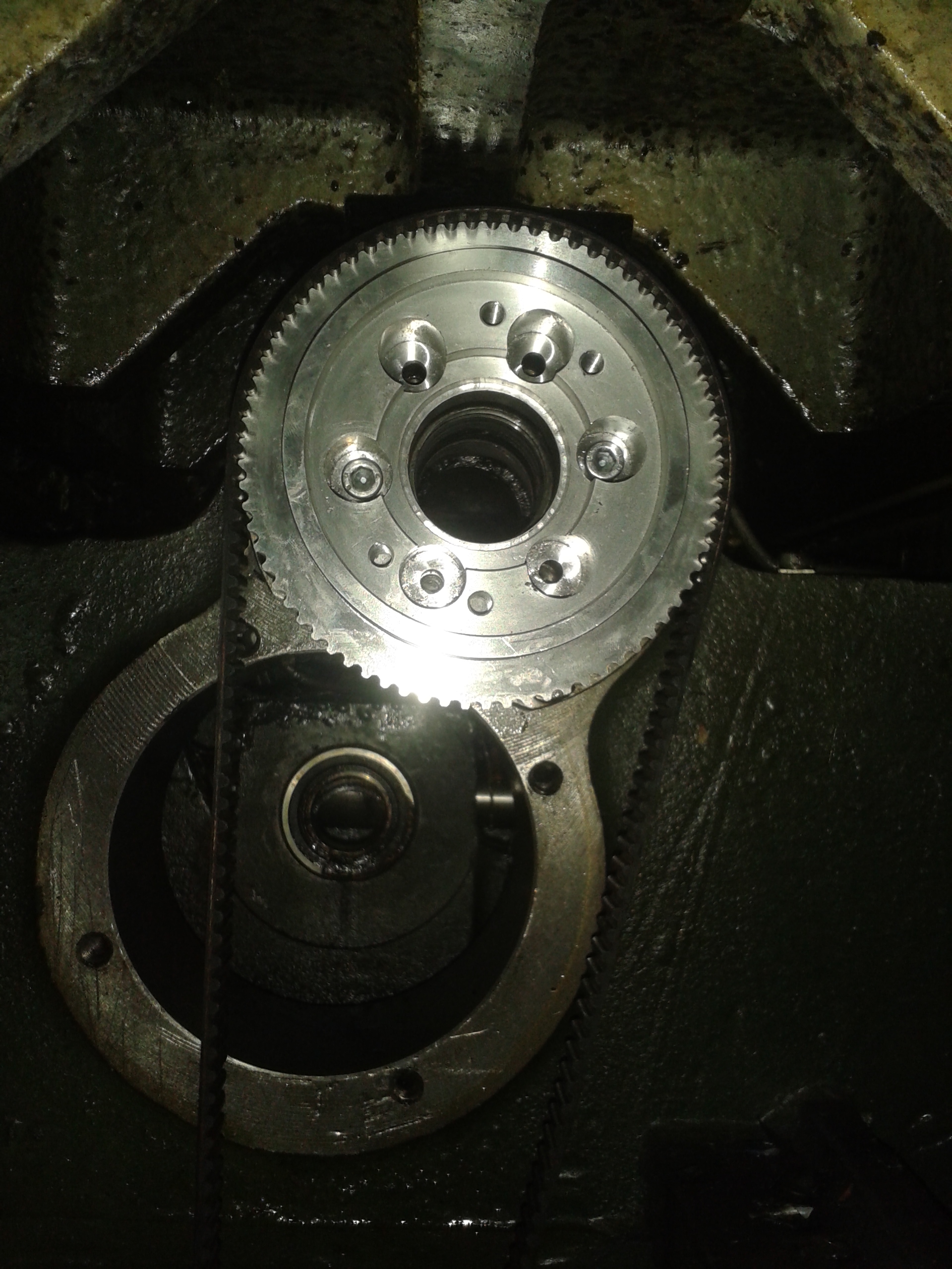

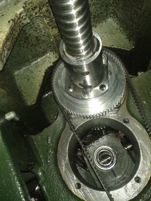

tak jsem nasadil matici a šroub. Konečně na mašině zažívám pocit bezvůlového provedení. Už se těším na Y ko. Tak snad v týdnu, pak už jen drátování a někdy výměna šroubu na Zko. Na Z ko snad už taky brzo připravím plynovou vzpěru.

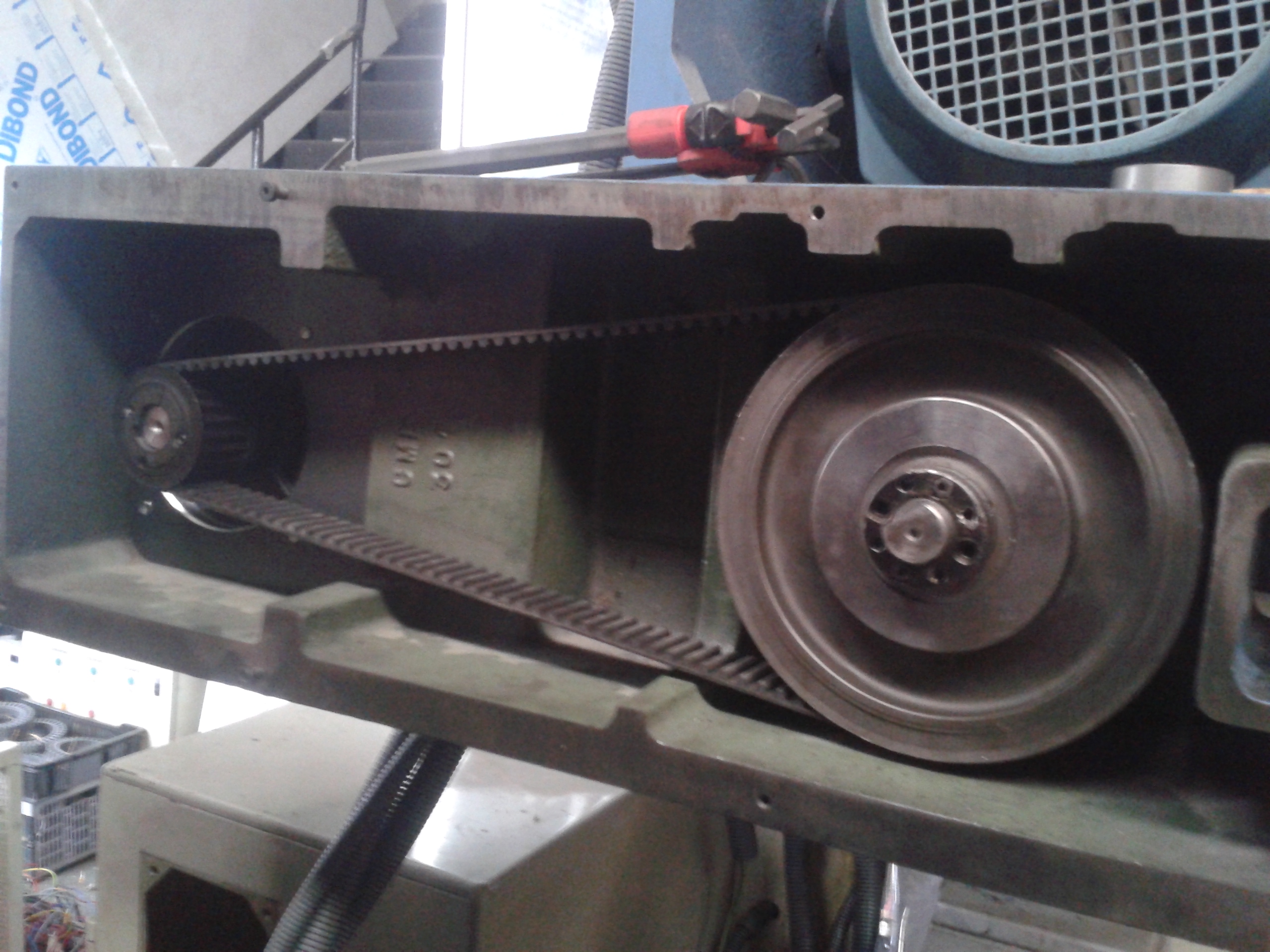

Kvako1
- Sponzor fora
- Příspěvky: 1687
- Registrován: 5. 4. 2011, 7:29
- Bydliště: Praha, Čadca
koukám ten řemen je pěkně dlouhej. nebude tam zanašet nepřesnost ? přece jenom čím delší řemen tím se víc natahuje... měřil jsi to? kolik tam maš mrtvolu ?
musim se za tebou zas někdy stavit podívat jak pokračuješ
lubos
- Sponzor fora
- Příspěvky: 5147
- Registrován: 2. 5. 2007, 3:47
- Bydliště: Praha
Jo jo je dlouhej ale bohužel to jinak nešlo. Zatím mám šrub chycený jen přes segerovku a z druhé strany na jednu matici. Musím na jednu stranu dát svěrné pouzdro které taky přišroubu k bočnici a z druhé strany řádně dotáhnu. Ted chci osadit všechny serva a motory a koncáky, bez toho nic zkoušet nebudu nestojím o nějaký náraz
. Ale mrtvolu v týdnu snad změřím snad bude chvilka. Ono taky se to musí trochu rozjezdit jak to stálo tak se tomu moc nechtělo.

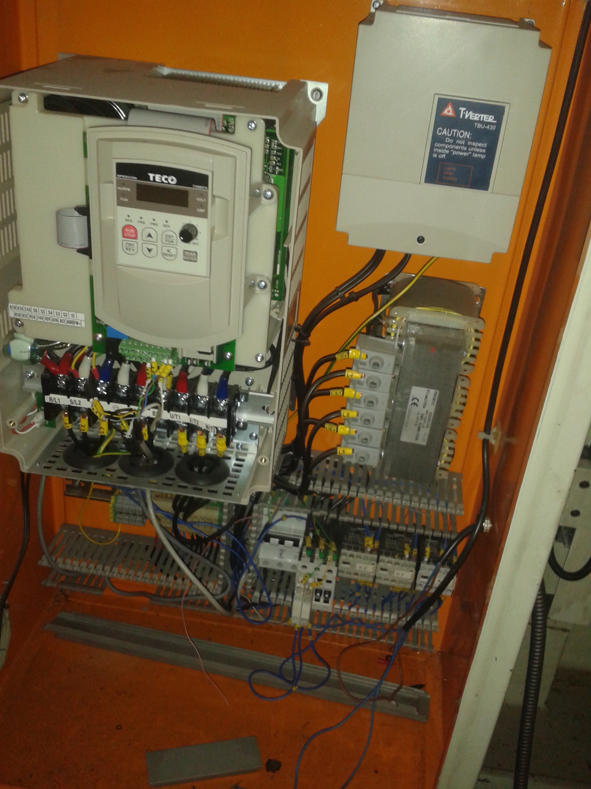

Natáhl jsem pár kabelů a zkusil osu X. Neni zapojeno mazání a limitní spínače tak jsem jen tak trochu jezdil. Jasně že jsem po chvilce naboural a narazil dorazem do řemenice a trochu jí dojebal. Horší bylo vše pak povolit a znova to rozjet. Max rychlost je cca 12m/min ale bežne bude nastaveno asi 5m/min. Musím objednat nějaké kabely a konečně dodělat elektroinstalaci.

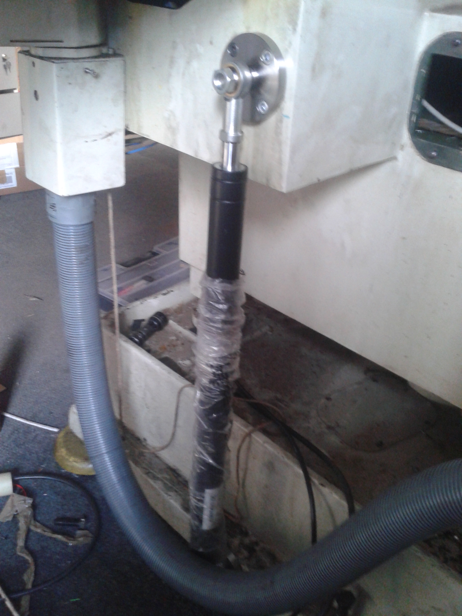

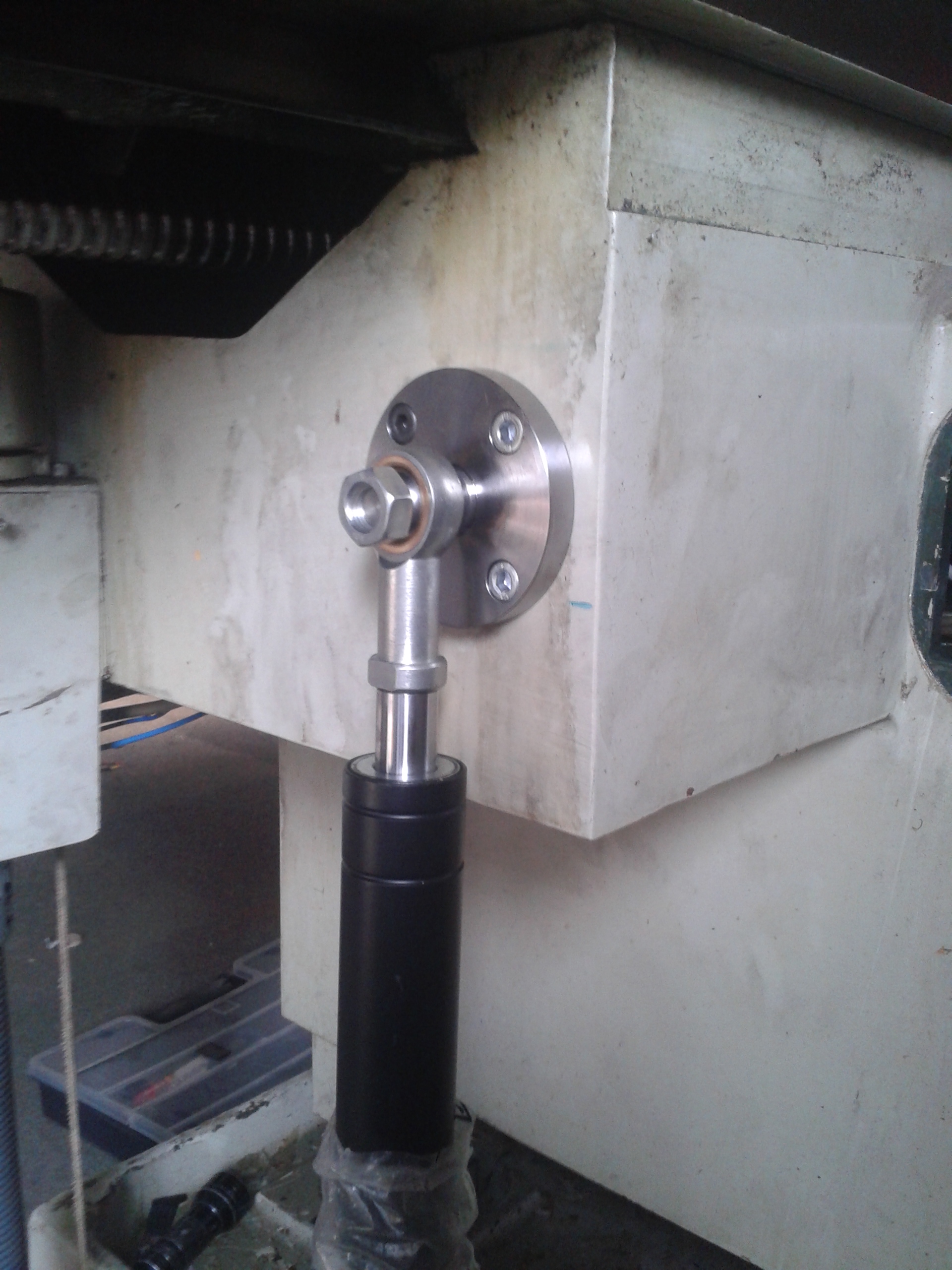

začínám řešit vzpěru pro osu Z
koupil jsem toto
http://www.montako.cz/produkt/960_plyno ... 60500.aspx" onclick="window.open(this.href);return false;
a řeším jak co nejjednodušeji ji připevnit k ose. Bojím se že nějaký kloub by to nemusel vydržet, nechce se mi moc něco vyrábět. Je něco co by mělo závit M14 kterým by se to dalo připevnit ke vzpěře a současně k mechanice?
Edit:
Myslíte někdo že by to mohlo vydržet?
http://www.technicke-soucasti.cz/Strojn ... ozink.html" onclick="window.open(this.href);return false;
koupil jsem toto
Edit:
IQ156
IQ156
- Příspěvky: 7202
- Registrován: 7. 2. 2007, 6:42
- Bydliště: Královehradecký kraj
osobně bych šel spíš do tohoto : http://www.teatechnik.cz/kloubova/" onclick="window.open(this.href);return false;
lubos
- Sponzor fora
- Příspěvky: 5147
- Bydliště: Praha
To je moc hezký ale bohužel to nemají se závitem M14x1.5 jen se stoupáním 2packa píše:osobně bych šel spíš do tohoto : http://www.teatechnik.cz/kloubova/" onclick="window.open(this.href);return false;

Jak motor pro Z zapojený, čekám na držáky kuláků na plynovou vzpěru. Taky jsem roztočil vřeteno, ještě musím koupit ochranné diody na relátka a už budu točit systémem.

Tu vzpěru otoč vzhůru nohama nebo ti časem uteče. Jinak to máš pěkný.
