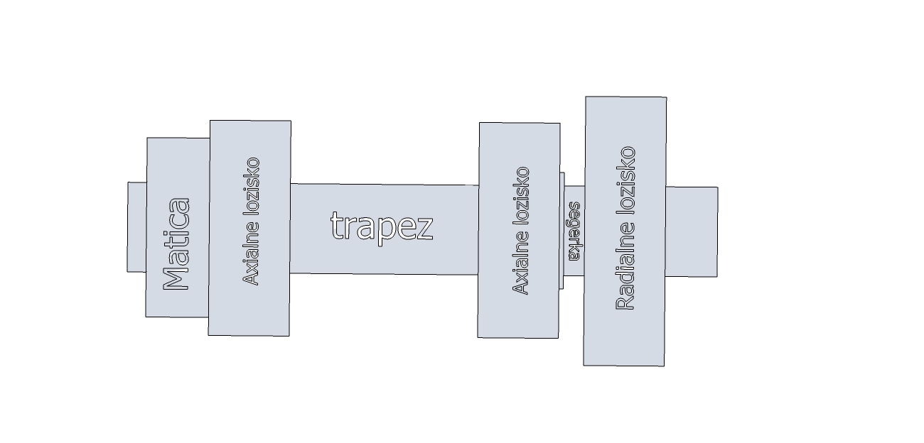

Příspěvek 26. 9. 2012, 3:09
niečo takéto
Ložiská mám už kúpené.

bože dobrej...
dá se to pochopit, pokud je ti 15
přestaň kupovat ložiska a další věci, vyraž někam na šroťák, tam si vem cokoli co se otáčí v ložiskách, doma si to rozeber, pak si vem tužku a kus papíru a zkus si to namalovat a zamyslet se nad tím co k čemu v tom bazmeku cos rozebral slouží, jak to funguje a proč atd. Pak si vem pár učebnic, nějaký výkres jak už tu někdo doporučoval, pořádně si ho prohlídni a zase vymysli co je k čemu.
Zkus si třeba představit co by se stalo, kdyby všechny délkové rozměry na té hřídelce někdo udělal o kus delší. Taky je dobrý si představit, jak co obráběli a proč.
Až se taky naučíš pár základních principů kreslení strojařskejch výkresů, mnoha lidem vč. Tebe se uleví a hodně z toho na co se teď ptáš Ti bude jasných.
Zapomeň na všechny Cady atd., to nepotřebuješ, za kýmkoli můžeš přijít s náčrtkem tužkou od ruky na pytlíku od mouky, ale musí to mít hlavu a patu. To není o penězích, půjčení knihy je za pár korun.
Nic ve zlém, ale s tou úrovní znalostí kterou tu v každém příspěvku předvádíš jakoukoli mašinu dohromady stejně nedáš, jen vyhodíš peníze a budeš zklamanej.
Ten šroub musí být na jednou konci veden-zajištěn radiálně i axiálně, např. dvojicí kosoúhlých ložisek proti sobě, byla tu na foru kolem toho obsáhlá diskuse, ložiska pak musí mít bez vůle staženy vnitřní i vnější kroužky, na druhém konci jen obyčejné kuličkové ložisko které naopak musí mít možnost ax. pohybu jednoho z kroužků v obou směrech. Důvod - statická určitost sestavy vs. dilatace, přesnost výroby, atd.

už není co dodat, snad jen když už si hraješ na konstruktéra tak jdi nějakou osvědčenou cestou, dneska máš všude katalogy výrobců s výkresama použití danejch dílů např hiwin má o uložení celej katalog včetně výpočtů co kde jak a proč.. třeba ten jeden katalog ti dá několik hodin čtení a pokud to pochopíš tak ušetříš mnoho časů a nervů nás všech a hlavně tvejch peněz..
ono se dá poradit jednou, dvakrát, ale komu není rady tomu není pomoci..

Axiální ložiska dej "proti" sobě na jednu stranu šroubu do domečku, kde bude zadní opřené a přední dotažené přírubou, aby necestovaly+zajištění matkou, aby necestoval šroub. Na druhou stranu dej radiální ložisko do domečku, kde nemusí být nijak zajištěno=s ax.vůlí(jen nalisováno). Nakresli si svislý řez šroubem i ložisky, osou a doplň podélné kóty a průměry s tolerancemi. :wink:
