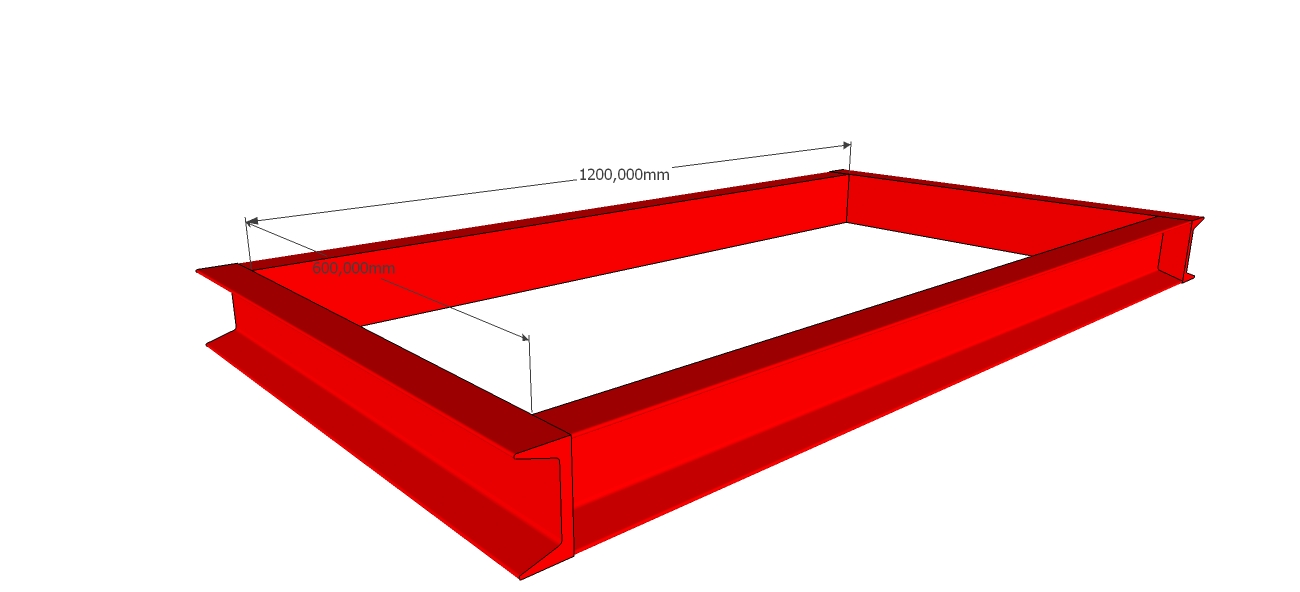

Chcel by som si postaviť CNC, ale neviem kde začať. Mám niečo rozkreslené (viď. obrázok), viem, že to nieje moc ale časom sa k niečomu dopracujem. Mám pár otázok.
1. Chcel by som dať vodiace tyče, ale neviem aký bude stačiť priemer na osy x a y. Bude lepšie použiť na každú stranu osy x po dve vodiace tyče alebo bude stačiť jedna vodiaca tyč na každú stranu?
2. Na os z bude stačiť 2x 12mm vodiaca tyč, alebo aj menší priemer?
3. Chcel by som použiť na každú os 16mm trapézový závit. Bude stačiť?
4 .Ramená by som chcel spraviť z čo najľahšieho materiálu. Aký materiál použiť a akú hrúbku?
5. Chcem použiť tento ovládač http://www.cnc1.eu/sk/h5controller.htm a tieto motory 23LC76 http://www.cnc1.eu/sk/krokovemotory.htm. Bude táto kombinácia vhodná?
6. Obrábať by som chcel hliník, železo, brevo. Aké hrúbky by to teoreticky zvládalo?

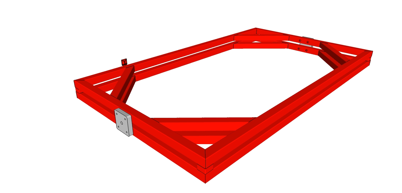

Postupne budem obrázky doplňovať.
Rozmer základne je 1200x700mm

Tu základnu zkus načmárnout ze stovky účka (UPN 100).

No vidíš jak to hned vypadá líp z toho účka.
Celé to polož na 10mm ocel.desku a nějaké to Kg to hned bude mít.
Po stranách naper lineáry a budou zároveň schované. Neboj, časem to všichni společně dámě dohromady a hned můžeš tvořit.

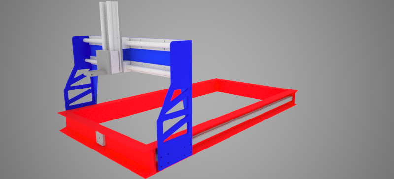

Obrábať by som chcel hlavne hliník, drevo, výnimočne nejakú oceľ (nejde mi o to, aby to bralo naraz 10mm, stačí 0,1 - 0,3mm). Je to moja prvá frézka, možno ďalšia bude lepšia.
Rozmer minimálne 500x500mm.
Chcel som sa vyhnúť lineárnemu vedeniu. Do akej dĺžky by ste doporučili podopreté tyče?
Pozeral som CNCshop a vybral som tento motor http://www.cncshop.cz/60sth88-krokovy-2 ... -motor-3nm" onclick="window.open(this.href);return false; a tento ovládač http://www.cncshop.cz/m542-driver-pro-k ... y-50v-4-2a" onclick="window.open(this.href);return false;.

ja bych je nedoporucil
ty domecky co v sobe nesou ty otevreny kulickovy pouzdra jsou velmi malo tuhe
to uz radsi nepodeprene ale na tu dylku minimalne prumer 50mm

nejaký ten upgrade.
po stranách sú lineáre
čo hovoríte na tieto vedenia http://www.matis.cz/cs/kategorie/rolnic ... i-system-v" onclick="window.open(this.href);return false;?
