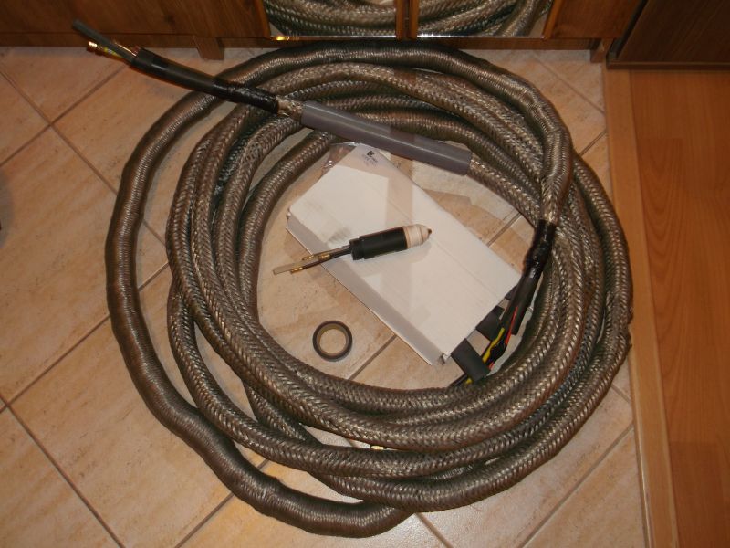

včera a dnes generálka káblu ku plazmovému horáku. vytiahnuť z opletu, rozpárať, rozpliesť vnútro a opraviť. A zase poskladať. Spolu cca 7 hodín roboty.
pôvodný stav a vykuchané som to nefotil.
hadičky chladenia a vzduchu boli na koncoch prelámané, pôvodne bol kábel dlhý 20m. skráti som ho na 11m (podľa stroja) a poopravoval hadičky. a 2 zbytočné káble pre ručné ovládanie vyhodil.
ten kábel za cca 15rokov prevádzky bol vo vnútri normálne zauzlený a dĺžky koncoviek vôbec nesedeli. pri nasadení nového horáku by chceli odtrhnúť vývodky.
