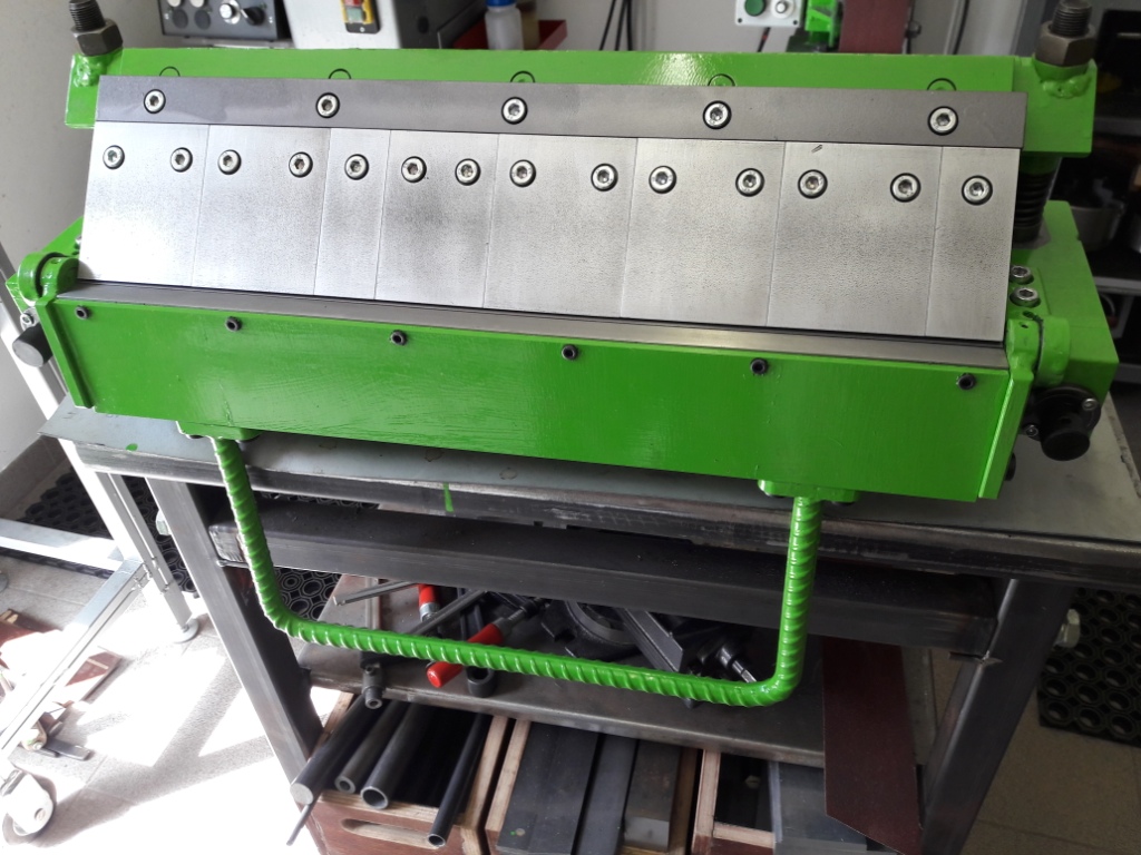

Po třech letech práce (s občasnými ročními prostoji :) ):
A první ohyb. Plech 0,8, nerez :
Ještě uvažuju o spojení horních matic řetězem z jízdního kola (přes pastorky), abych kroutil jen jednou stranou a posouvalo se to souměrně.
Škoda, že jí teď k ničemu nepotřebuju, nejspíš budu pokračovat až zase na podzim :D
