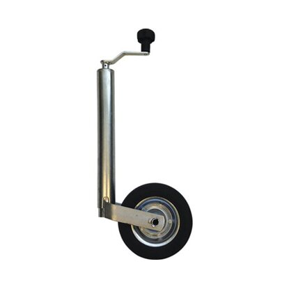

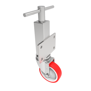

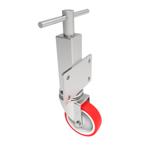

Ahoj , mám SM-16A v rohu dílny . Čas od času ale potřebuji dělat něco delšího a tak soustruh musím přesunout . Vozím ho na paleťáku ale v jednom člověku to není nic moc , vždy mám strach že mi sklouzne . Navíc musím jet do kruhu abych se vyhnul dalšímu stroji . Prodávají se takové ty plošinky na válečcích ale to také není nic moc . Stejně musím soustruh zvednout vysoko , mají většinou výšku jako ten paleťák . Nemáte někdo nějaký tip na nějaká kolečka ? Klidně odkaz na něco hotového , nebo i jen fotku jako motivek . Podlahu mám epoxidovou . Děkuji .
Re: Soustruh sm 16
Napsal: 30. 4. 2023, 10:20
od zverodoktor
niekde na youtube som zahliadol riešenie s kolieskami, ktoré boli na vysúvateľné na skrutke. 4 kusy namontované na stroji, v prípade potreby bysrutkuješ ich tak, aby stoj bol vo vzduchu, presunieš a dáš naspäť. Narýchlo to neviem nájsť, ale našiel som podobné komerčné riešenie:
https://www.liftingsafety.co.uk/product ... k-679.html
Noa už som narazil popri tom aj na v princípe rovnaké ako na tom YT, zázračná formulka je "swivel castor"
https://www.bilcastors.co.uk/product-ca ... g-castors/
Asi hotové sa ti to za tie prachy nebude chcieť kupovať, ale s trochou snahy sa to dá vyrobiť, alebo by si mohol použiť oporné kolieska na príves, je to hotová vec a niesú drahé:

Jak píšeš s těmi kolečky na pevno na boku a vysouvací mechanizmus . Někde tady na fóru byla fotka že to takto někdo má , bylo by to ideální řešení . Mě zaujalo toto -
https://www.b2bpartner.cz/transportni-s ... owerfunnel
Soustruh mám cca. 15 mm vysoko na takových gumách , přizvednout ho o 10 mm je pákou sranda a tohle by se podsunulo na jedné a druhé straně . Soustruh má něco kolem 700 kg , to není zas tak moc , jen najít otočná kolečka co to vydrží za slušnou cenu .
