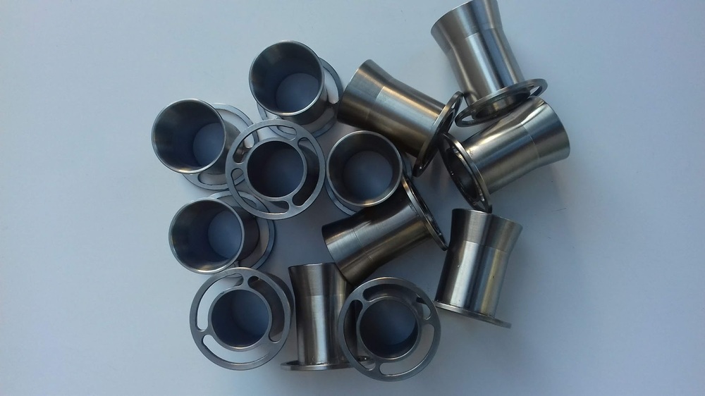

Trochu se pochlubím s výrobou. Výroba Difusoru na pece z žáruvzdorné nerezi, největší průměr 41, síla stěny 1,5 mm všude. Obnášelo to spešl nástavec na hrot a dva kroužky kvůli frézování,
Dělal jsem to poprvé, ale dopadlo to OK. :)
