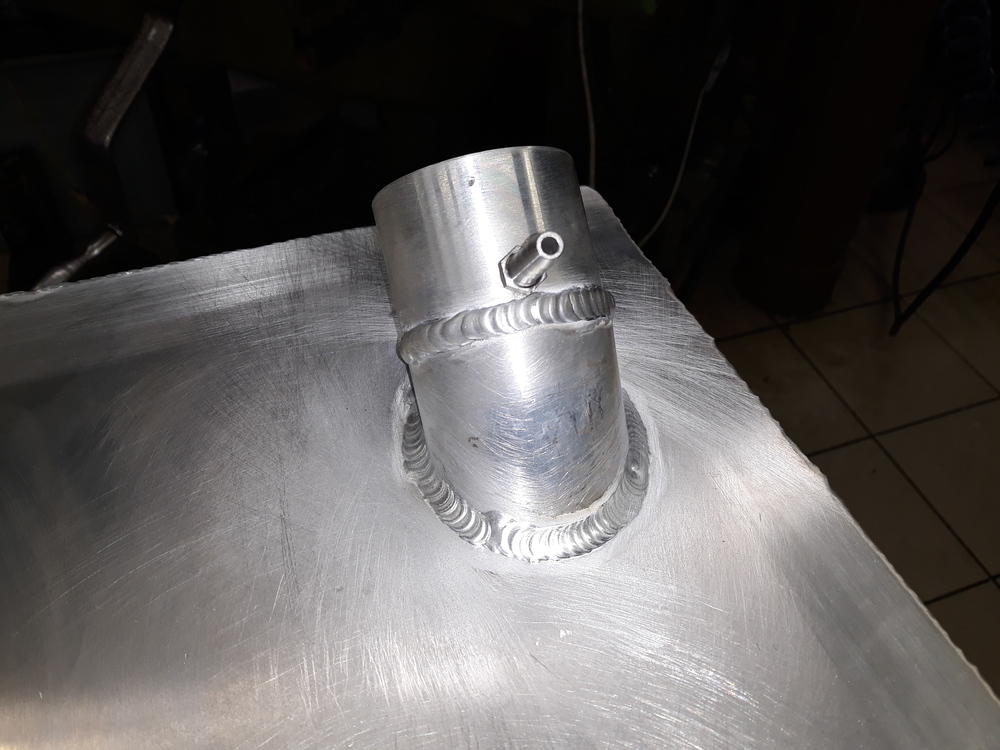

Byl jsem požádán kamarádem o výrobu přídavné nádrže do autobusu, tak to snad nedopadlo špatně :lol:

Hezká nádrž asi alumíniová :)
Má uvnitř nějaké přepážky? Jak bude upevněná -na konzole a pásnice? :D :P
Napiš nám prosím podrobnosti ,děkuji .

Díky, jsem rád, že se líbí. Ano je hliníková konkretně AlMg3. Přepážka je jedna, rozděluje nádrž na dvě komory. Upevnění jak píšeš - základní rám s gumovým podkladem a přitažena pásnicí.
