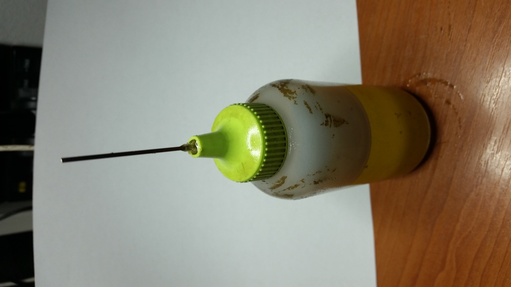

To DwPetr k problému s upichováním.
Pokud ti upichovák přiskočí když jseš tak asi na průměru 3 mm a následně se vylomí / rupne tak bude asi problém v tom, že je nemáš správně "vysoko" vůči ose. Upichovák musí být tak 0,1 mm NAD osou. Tohle se ale blbě nastavuje podložkama tlustej plech - tenčí plech. Zkus sehnat upínače ze starých vačkových automatů (A12 - A40) Tam se nůž do osy dolaďoval takovou "houpačkou". Nebo dej vědět jaké radeco používáš, třeba něco najdu.
Ten řepkový olej maže dobře, ale ... O tom jsem už psal. Udělej si takovéhle kapátko z lahvičky a injekční jehly (ubrousit špičku).
Tím ten olej dostaneš hluboko do zápichu až k místu řezu. On ten úzký zápich funguje jako odstředivé čerpadlo a i když je to zdánlivě utopené v místě řezu může být sucho a to taky vede k nepříjemnostem. Ještě lepší je dát si před pistoli na vzduch přimazávač a foukat tam mlhu. Tak se olej dostane bezpečně na místo. Ale do toho řepku určitě nee.
Ať se ti daří ...

Teoreticky má být upichovák přesně v ose. Jenomže když máš vůli v mechanice je lepší ho dát jak píšu dříve 0,1 mm NAD osu. To ho trochu tlumí a do záběru musí být tlačen větší silou. Tím se potlačí ten efekt zakousnutí poblíž osy. Pokud dáš plátkový upichovák POD osu dost spolehlivě vyštípneš plátek. Je taky dobré zkontrolovat vůli v pomocném podélném suportu. Tam bývá rybina dost úzká a zejména pokud je nůž více vyložený může to způsobit tento (i jiné) problémy.
Velké výhrady bych měl pro řezné procesy s použitím oleje "co najdu" byť něčím modifikovaného.
NIKDY bych nepoužil silikonový olej, motorový nebo převodový je taky nevhodný. Kdo chce čuchat ty smrady ať použije minerální řezný olej. Rostlinné oleje s obsahem řepky fungují dobře, ale strašlivě zalepují cokoliv a navíc v kombinaci s některými chladicími kapalinami velmi rády zesmrádnou !! Za ty roky co se obráběním zabývám jsem slyšel i spoustu lojových past, sádla atd...
Já používám olivový olej (viz jiný příspěvek). Osvědčil se mi od nerezi (běžně AISI 316 nebo 321)
přes nástrojové oceli až po hliník. Určitě budou pro konkrétní materiály existovat přesněji cílené řezné kapaliny, ale pro různorodou práci je to pro mne jasná volba.
