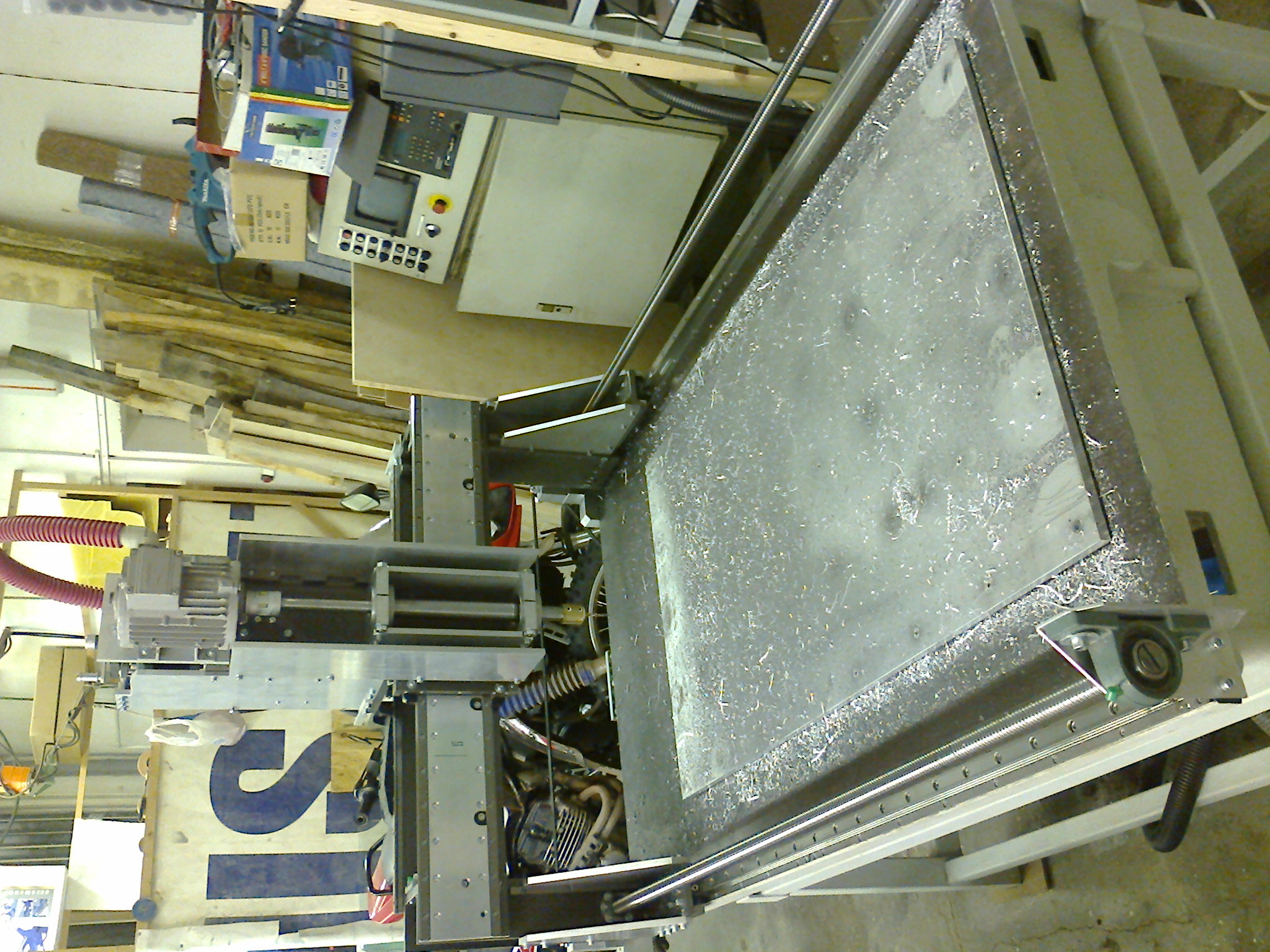

Nejsem s to zhodnotit zda je to vřetenem, ale já dám do mašinky osmičku a jedu v hloubce 1mm rychlostí asi 10mm/s. (víc to nedá, pak se to rozvibruje)
A to mám mnohem horší stroj, vřeteno KRESS.
Nejspíše to vřeteno pěkně posune kupředu. Akorát na takovou plochu by se hodilo něco s otáčkami nad těch čínských 25.000 protože to pak při malých nástrojích citelně zpomaluje proces.

No vyztužím držák té narexky a uvidím...Teď si taky vzpomínám že si nevzpomínám jestli jsem ten držák vůbec dotáhl... :( :)
Každopádně budu informovat o případném pokroku nebo ( co může být opak pokroku...?) kroku stranou event do tmy... :)

Narexka moc vhodná není, má na vřeteni raiální kožiska a z toho vyplývá její použití.

To je určitě pravda a já to tak beru.
Dneska na hraní nebyl moc čas ale chvilka se našla a nakonec musím říct že po tom včerejším mírném rozčarování jsem dneska vlastně docela spokojený.
S ohledem na to"vřeteno" to nakonec není tak špatné.
S tímhle"točítkem" už asi nemá smysl dál laborovat a radši sehnat slušné vřeteno.
Jak jsem psal,primární vřeteno nebude na AL,spíš bude mít menší otáčky(cca2500-4000) a větší krouťák no a na hliník časem splaším nějakého toho vodníka.
První video je úběr 1mm hloubka a 4mm strana,rychlost viz monitor,druhé poloviční hloubkový úběr a rychlost víc než dvojnásobek.
https://www.youtube.com/watch?v=qJu2g4J ... e=youtu.be
https://www.youtube.com/watch?v=MzNodlj ... e=youtu.be

No nevím co chceš dělat, ale mám frézy 8mm a ty mají na ocel nominálku 35.000ot.
Myslím že otáčky 4000 max jsou na opravdu velké průměry které si s tímto strojem nějak nemohu spojit.

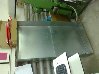

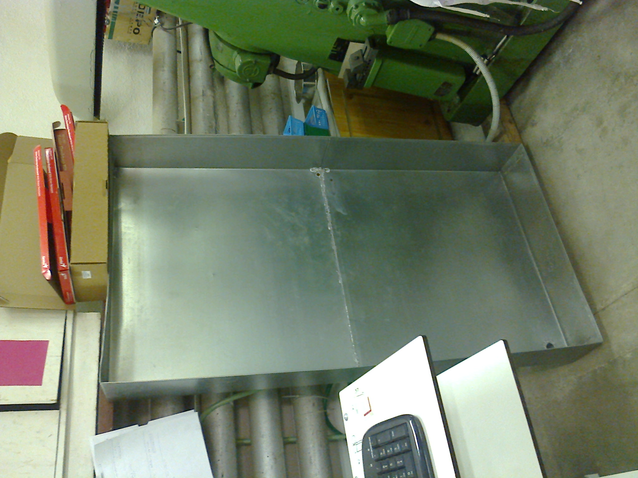

Dneska jsem svrtal desku stolu (12 mm "tvrdý"dural),potřebuju sehnat nerez šrouby na přišroubování a už se "těším" do Fabory,šrouby z platiny by určitě vyšli na polovičku :mrgreen: .
Kastl pod desku je nachystaný,sice ubere cca 20 mm z pojezdu portálu ale to nevadí.

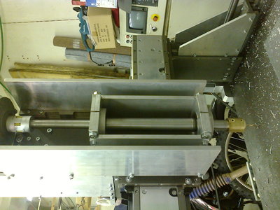

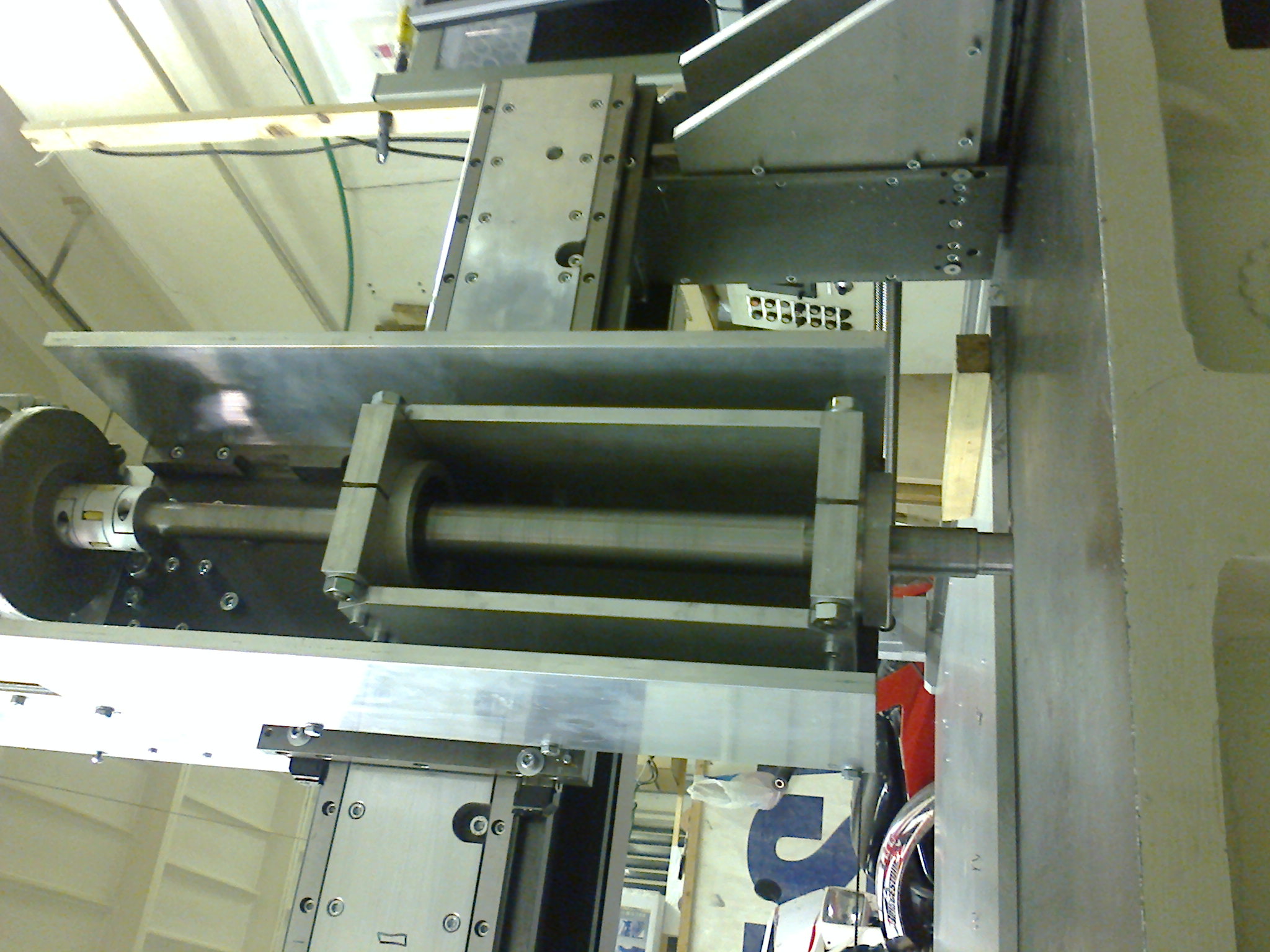

Na vrtání,pilové a brusné kotouče jsem zbastlil hřídel s kosoůhlými ložisky.Docela to funguje ale udělám to ještě jednou a líp.
Pak budou na řadě koncáky a hlavně brzda osy Z.Padá mírně vlastní vahou,je dost těžká a má strmější šroub.
Asi udělám nějaký bubínek a pertinaxový "cípant" jako brzdové obložení na osu KM (má hřídel na obě strany) ale netuším jak to ovládat.
Pro začátek asi jenom pružinou.Kdyby měl někdo z Vás tip byl bych rád.

A co tam dát místo brzdy plynovou vzpěru co se používají na autech na zadních dveřích _?

:idea: Díky,tímhle směrem jsem neuvažoval. :D
