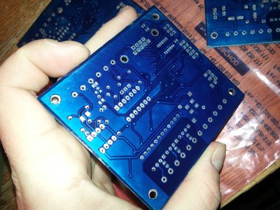

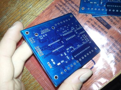

No, zatím jsem víceméně řešil, jak to řídit. Nakonec jsem se rozhodl zkusit si postavit YAPSC:10V. (Je to zařízení na uzavření rychlostní smyčky servobudiče a rotačního enkodéru, aby byla osa řiditelná pomocí jednoduchého vstupu STEP/DIR z počítače.) Nicméně jsem potřeboval naprogramovat dsPIC a zjistil jsem, že můj sériový post na počítači se moc nekamarádí s programátory typu JDM, čili jsem si musel objednat klon PicKitu3. Z Číny. Aby měli tam ten jejich Nový rok a prázdniny. Takže po měsíci a něco mi snad příští týden ten vytoužený PicKit dorazí. (Doufám, že to bude zmetek, a já jej budu tak muset reklamovat.) Zatím jsem si pohrál trochu s výrobou DPS. Spokojený s tím nejsem, ale je to lepší, než to bylo na začátku. (S potřeboval jsem na to celou jednu desku 210x300 oboustranného cuprextitu.)

Mex píše:Co to máš prosím za masku?
To je ta ve 100g kyblíkách z eBay?
Asi ano. Je to taková tmavě modrá barva vytvrditelná UV světlem (tedy negativní). Kolem 100g toho mohlo být (jsou to číňani, takže brutto). Je to v takovém černém plastovém kelímku. Kupováno přes Aliexpress. Něco jako http://www.aliexpress.com/item/Free-shi ... 10631.html.
