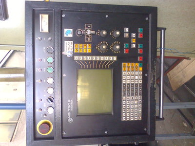

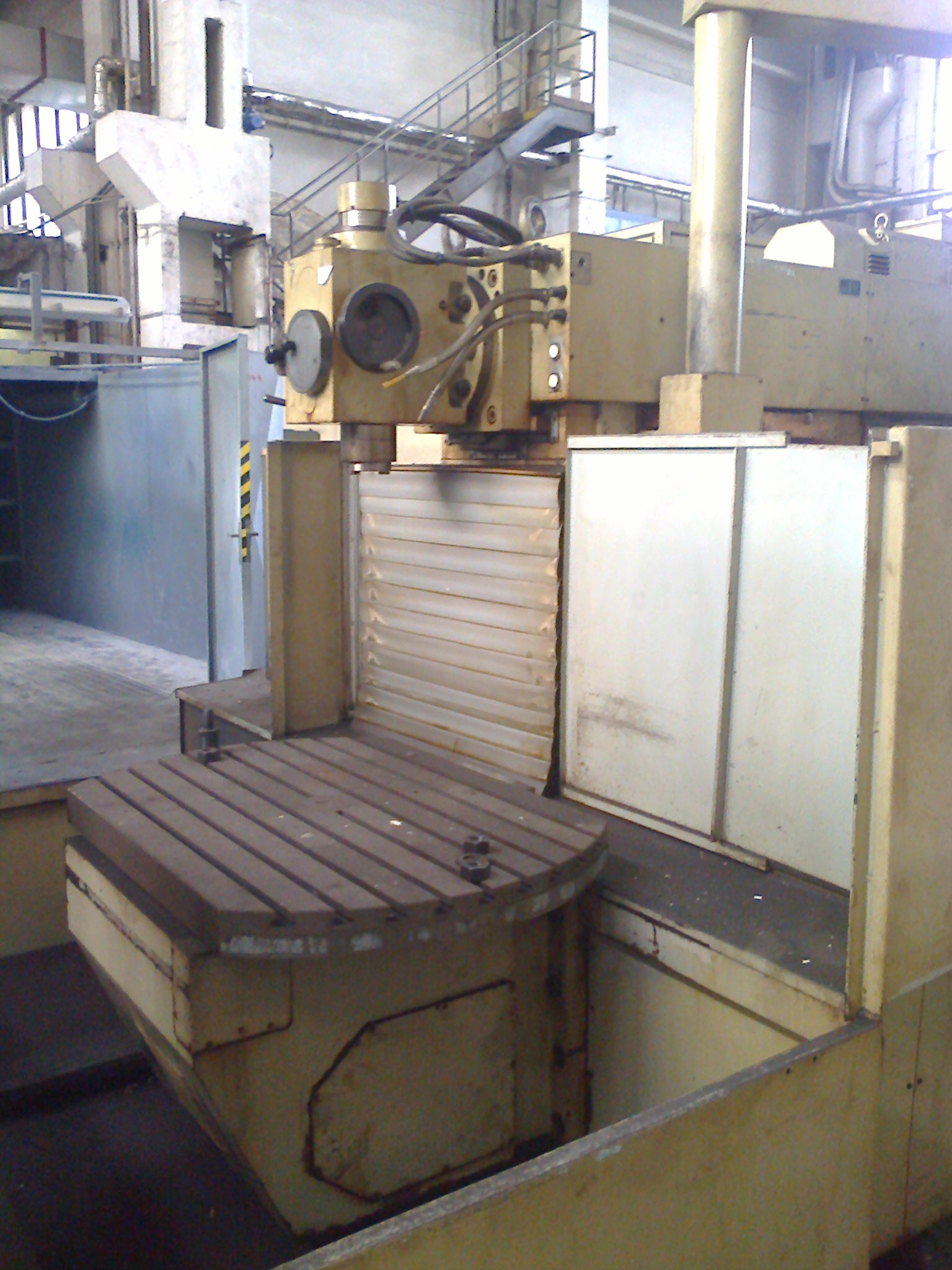

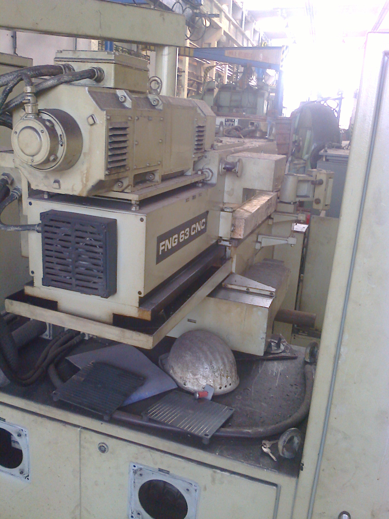

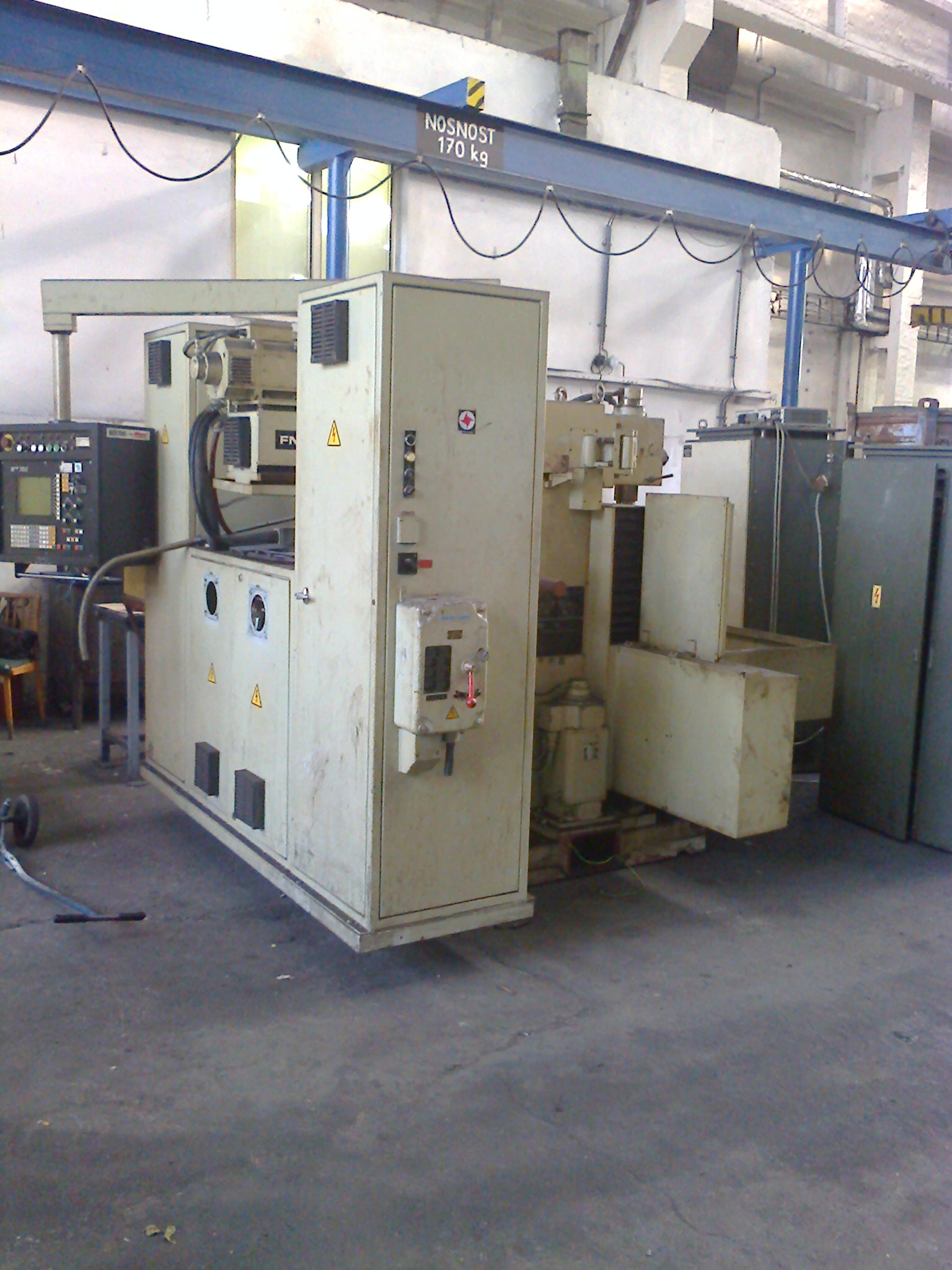

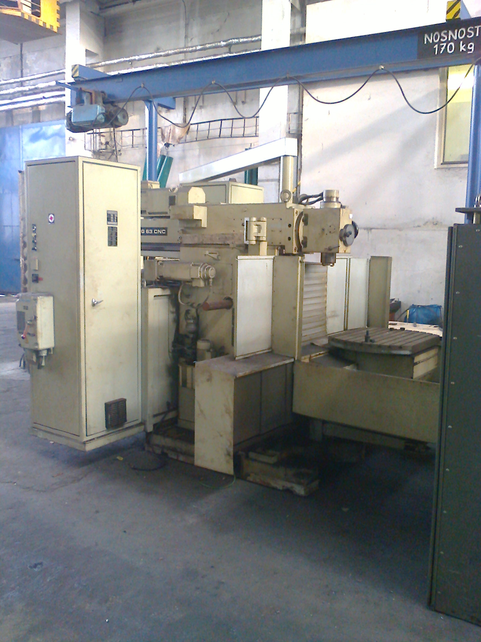

Nakonec jsem podlehl... :D
První výzva bude nastěhování,začal jsem kvůli tomu i uklízet.Pak se začne odřezávat,stříhat kabely...
Potřebujeme 3 šatní skříňky,takže 2 už by byly... :)
Bude s tím dost práce ale neplánuji úplně plnohodnotný systém ( 6m/s,řízení vřetene ).
Mechanicky vypadá dobře,prý se ne ní dělali jen Cu elektrody a pak dlouho stála.
Při pohledu do skříní s elektrovýbavou je je člověku líto to rušit,tolik úsilí to tenkrát muselo dát a lidi co to dělali byli machři.Ale co dělat.

Po těch letech provozu elektronika prostě selhává. Něco necháš draze opravit a za týden odejde zase další komponent, proto se firmy těhle starých strojů zbavují za cenu šrotu, i když mechanika je ještě dobrá. Mě moje CNC prodali, protože za opravu dali 200 000Kč - výměna jen pár el.desek a za měsíc se to zase po...lo. Já tě v tomhle podporuji. Vyměň to. O dva řády se to těžko zhorší, tyhle mašiny mají už vůle ve šroubech a to už žádná pravítka nezachrání.
karelsklo
Příspěvky: 1470
2. 12. 2014, 6:32
No právě.

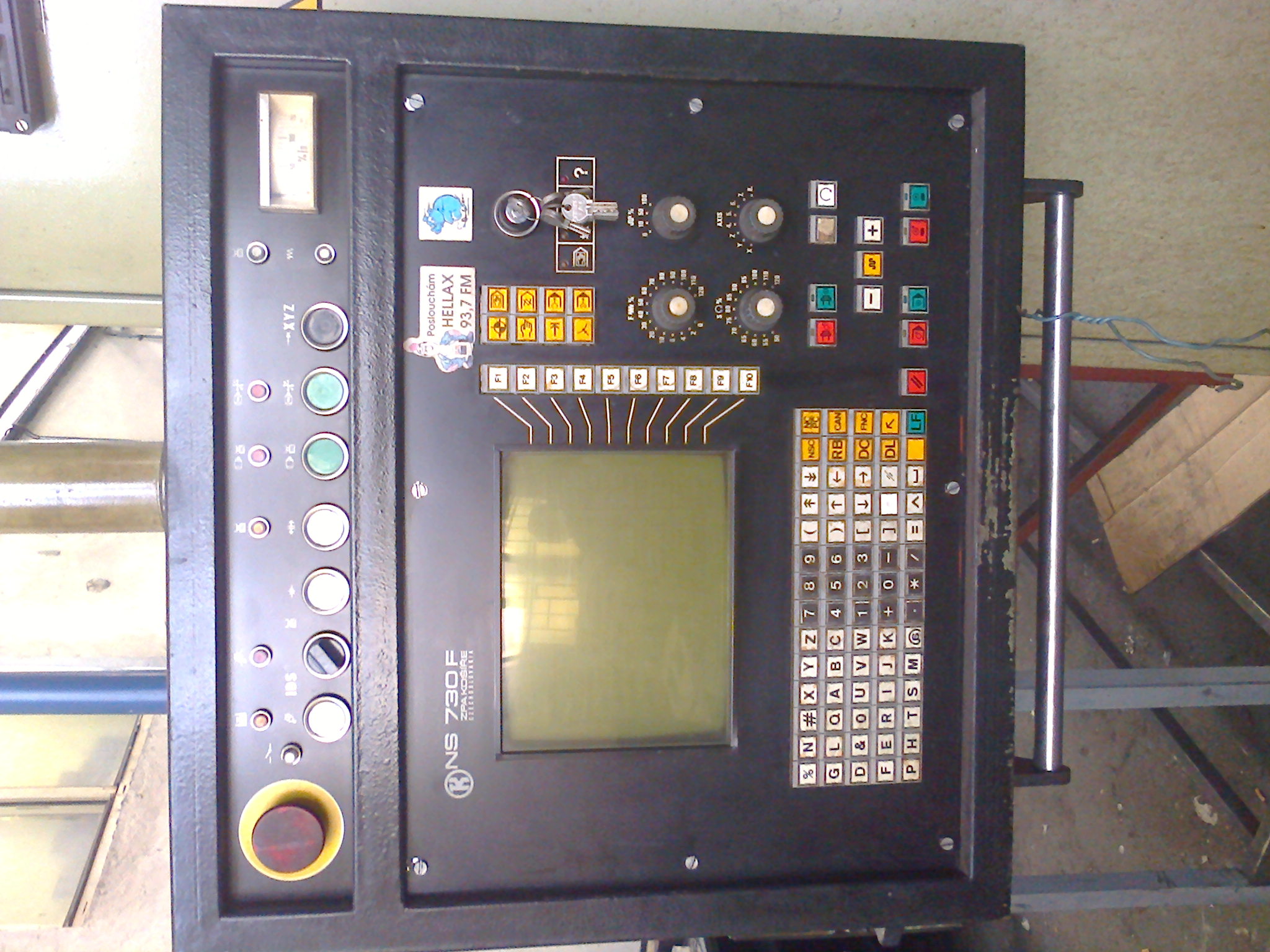

Kdyby tam byl funkční systém tak by asi mělo cenu pokusit se ho třeba nějaký čas udržet.Jenže je tam Tesla Ns,halda kondíků z roku 1990 atd...
To už dneska prostě nejde i když mi bude trhat srdce až budu štípat první drát.
Beru to tak že mám pěknou mechaniku na kul. šroubech a můžu si zkoušet co k tomu "připřáhnu".
Profi mašina v původním smyslu už z toho asi nebude ale myslím že "praktická použitelnost" nemusí být i po předělávce vůbec špatná.
Každopádně budu potřebovat spoustu rad-třeba ohledně hydrauliky upínání a tak. :)

driv se tam pouzivaly dvoufazovy dc serva, tady uz by byt nemeli, takze by mel jit pouzit "bezny" driver, toska osazovala brousene srouby, takze to bud bude v poradku, pripadne postaci vymena kulicek

Ví někdo co tam je zapravítka a co mají za výstupy?
