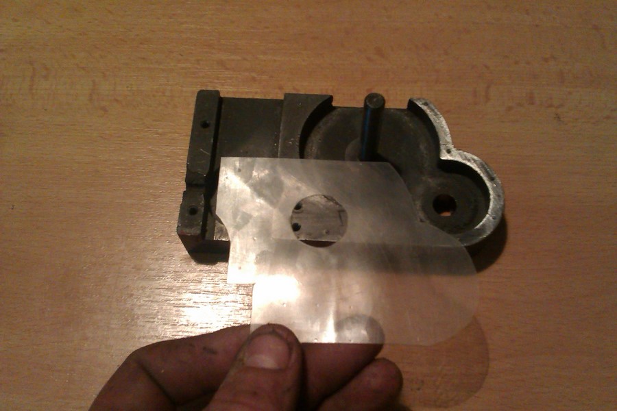

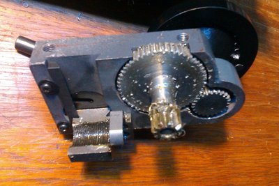

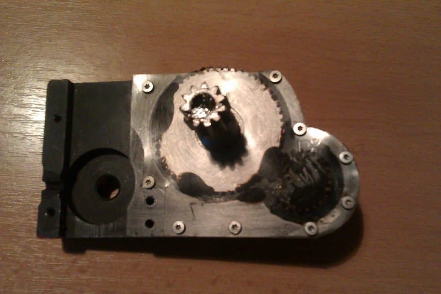

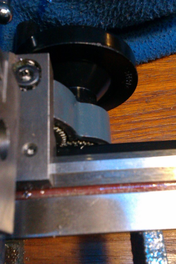

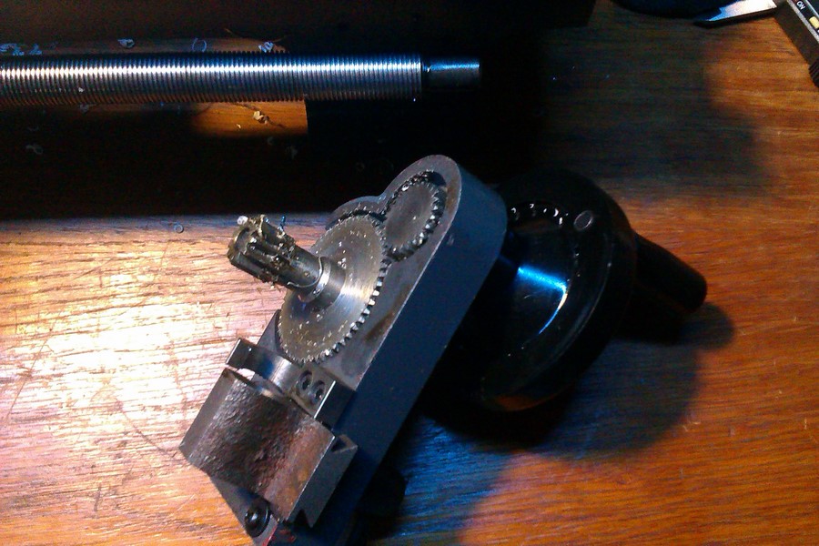

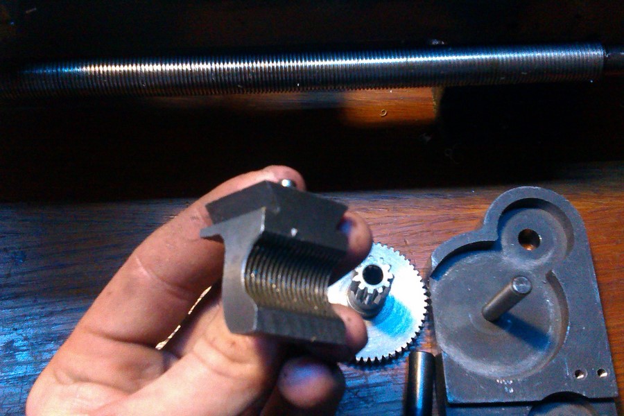

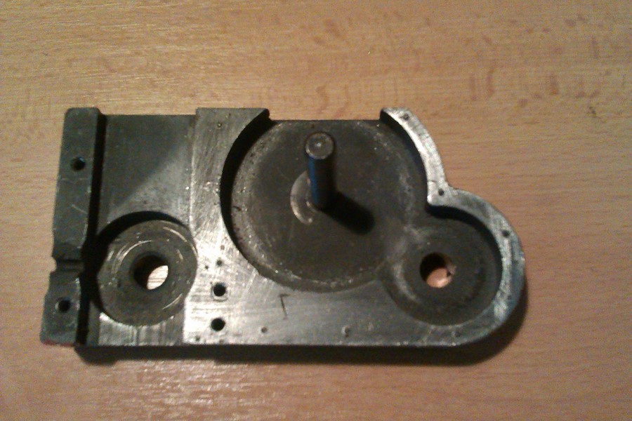

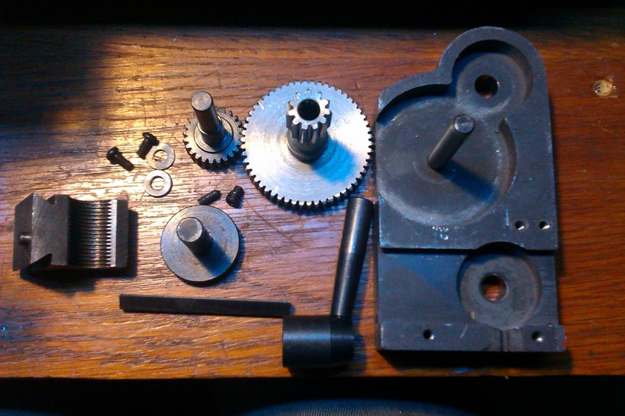

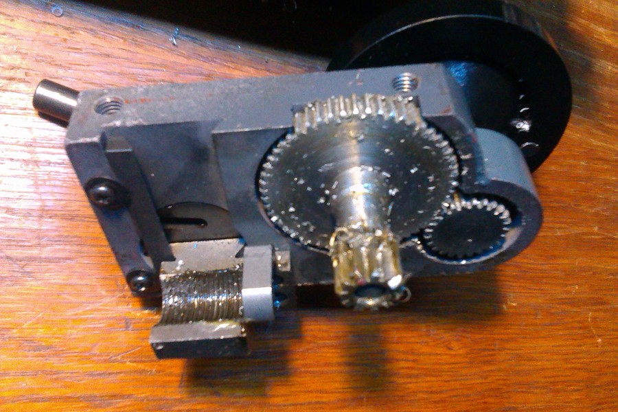

]Už tu někdo dával návod s fotkama , a výkresama úprav podobných hraček . Já bych vyzvedl , a trochu rozebral jednu z nich . A to kryt převodů podélného pojezdu Proma SM 300-E . Ten úplně chybí . Po prvním obrobení koousku hliníku jsem potřeboval odjet se supportem , a ejhle error . V ozubení bylo tolik špon , že jím nebylo možné hnout . Tak jsem celý mechanismus demontoval , a zabrečel . Žádné krytí , žádné mazání , a lajdácké provedení zapínání podélného pojezdu hl. saní . Samozřejmě koupil jsem si číňana ,ale tohle jsem nečekal . Myslím , že nebude dlouho trvat ,a budu řešit první opravu . Z té první dávám pár fotek .

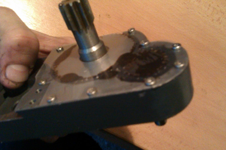

milou píše:A to kryt převodů podélného pojezdu ... Z té první dávám pár fotek .
Jenom doplnim, ze jsem jeste vsechny okraje toho pruhledneho plastoveho krytu prejel nejakym "tmelovitym" lepidlem, takze to mam skoro i "utesnene". Vyhoda je v tom, ze hodne male/drobive spony (napr. z mosazi) mely tendenci se vecpat i pod ten plastovy kryt - to "zatmeleni" to skoro uplne zamezi - jako slaba mista zbyvaji uz jenom pruchody pro hridele :-).
A pri potencialni vymene krytu ten tmel lehce povoli. Ovsem uz si nevzpomenu, co to vlastne bylo za tmel/lepidlo - vim, ze bylo v tube :-) a takove "pastozni".

To bola jedna z prvych veci co som urobil akurat z plechu :)

No chtěl jsem kryt udělat z plechu , ale není to možné . Nebo hodně složité , protože ozubená kola vystupují nad límec zapuštění asi o 0.8 mm . Takže by tam musel být prolis . Já jsem ho udělal z ABS průsvitného , a podlepil ABS juicem . tj . ABS rozpuštěné v čistém acetonu . Konzistenci asi jako med . Povrch jsem zdrsňovat nemusel . Soudruzi z čínské NDR někde udělali chybu , a pohled na povrch čela připomíná mravenčí tankodrom . Bezvadně to naleptá kryt , a utěsní . Fotku nemám , ale na hřídel většího kola , které prochází krytem jsem dal filcový o kroužek . Takže těsné .

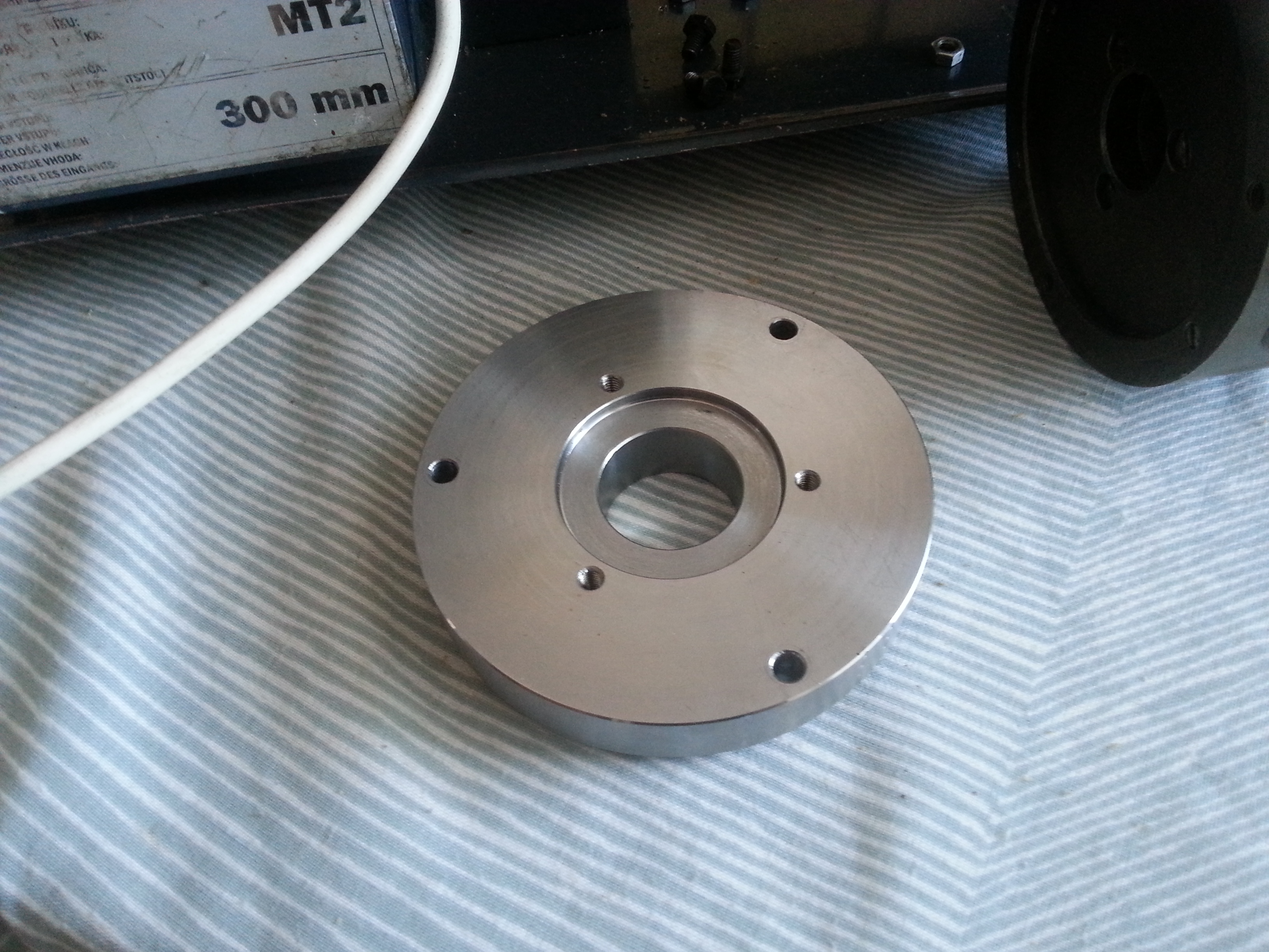

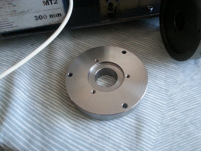

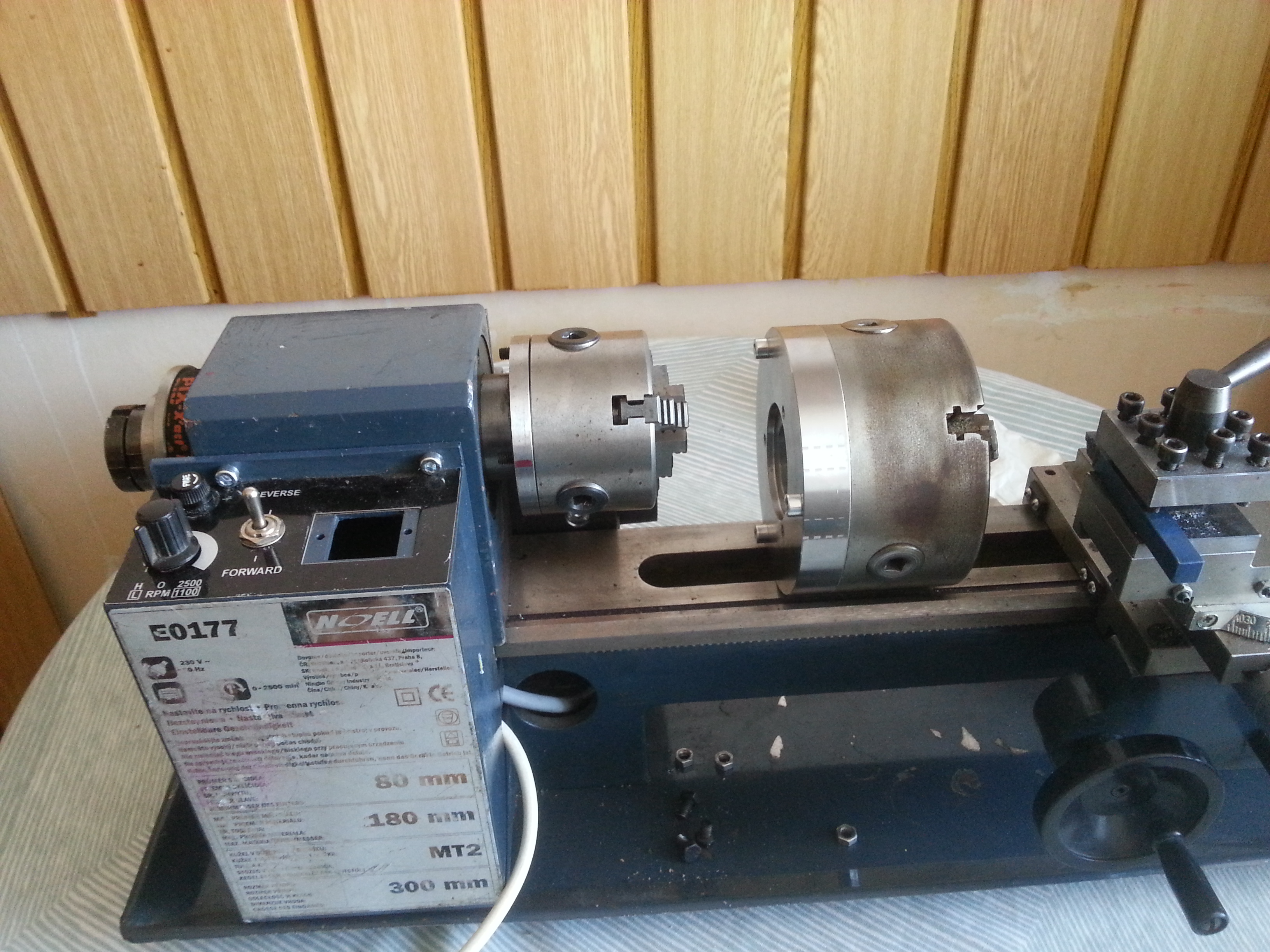

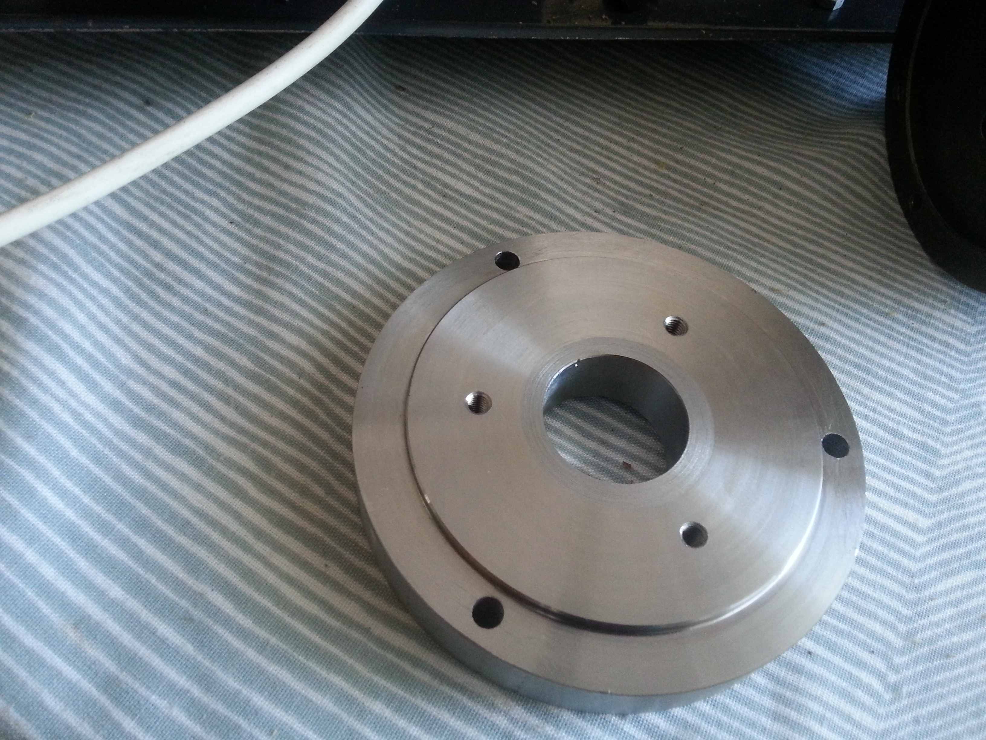

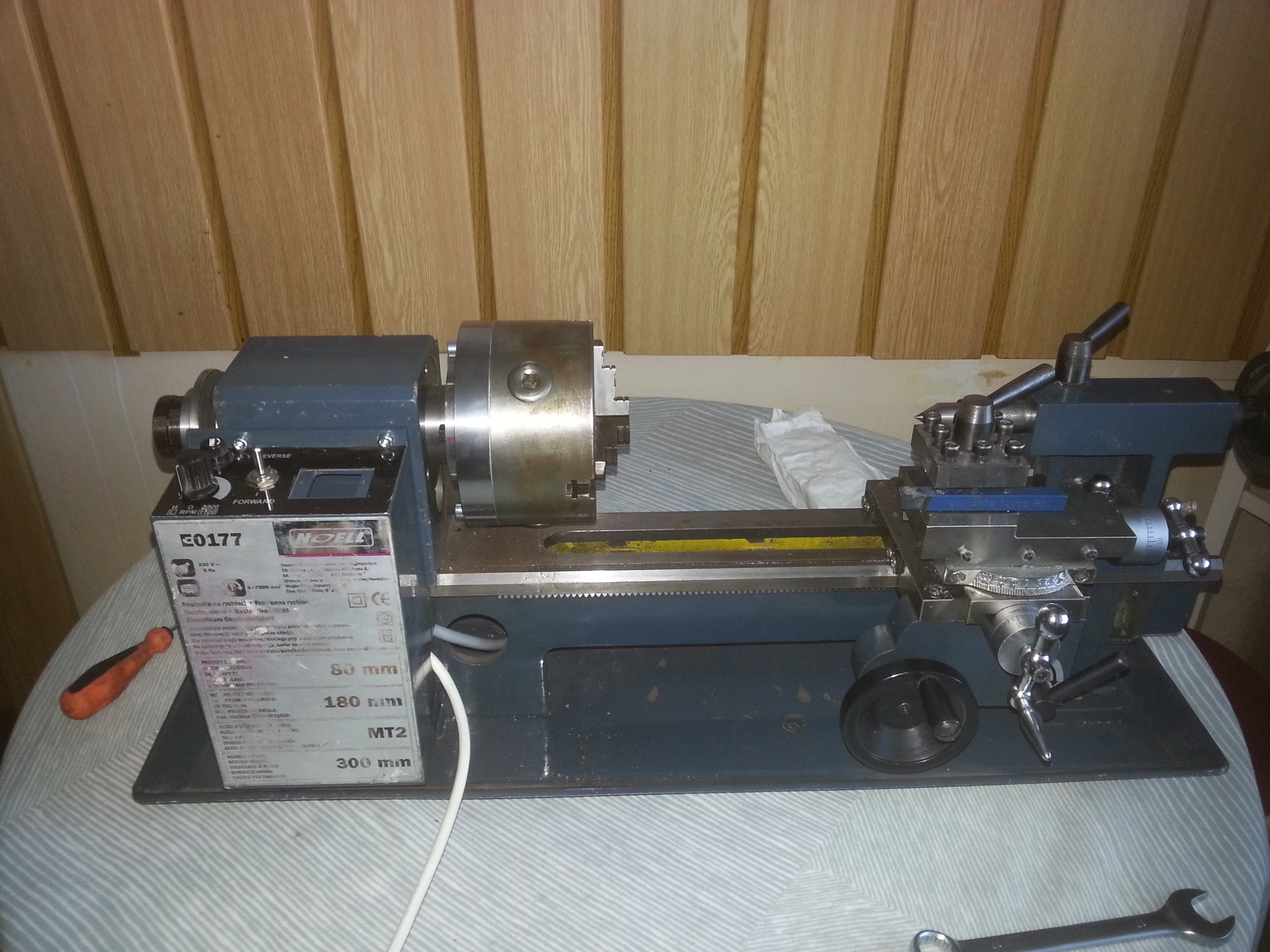

Dneska jsem si přinesl mezipřírubu pro uni 125. Nelekejte se že je trošku chytlá liškou ale co s ní udělal rok ve sklepě.
