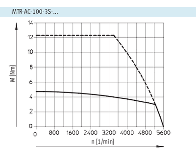

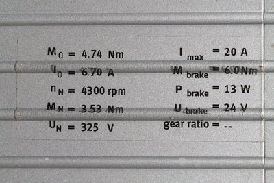

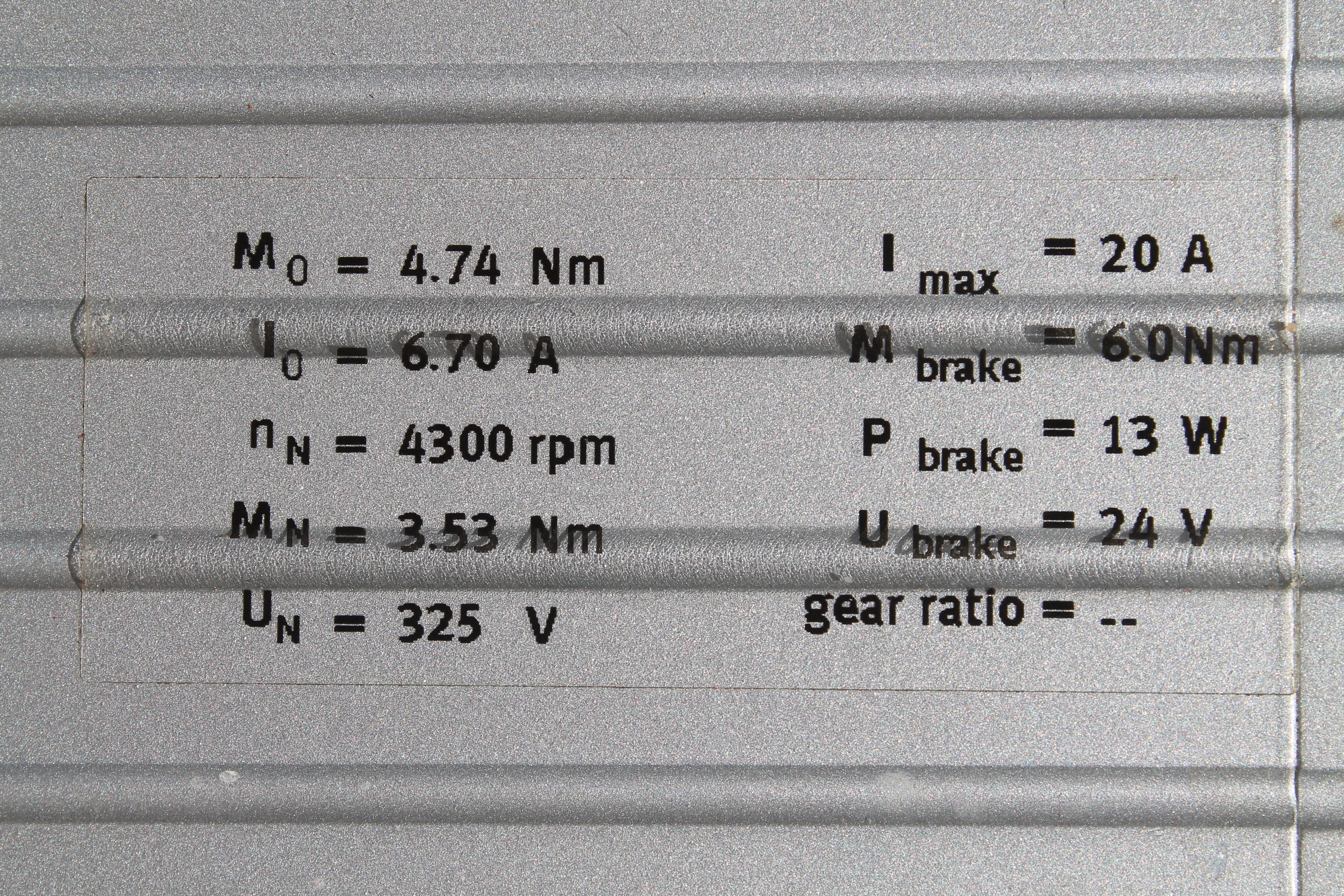

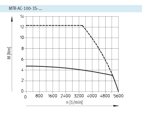

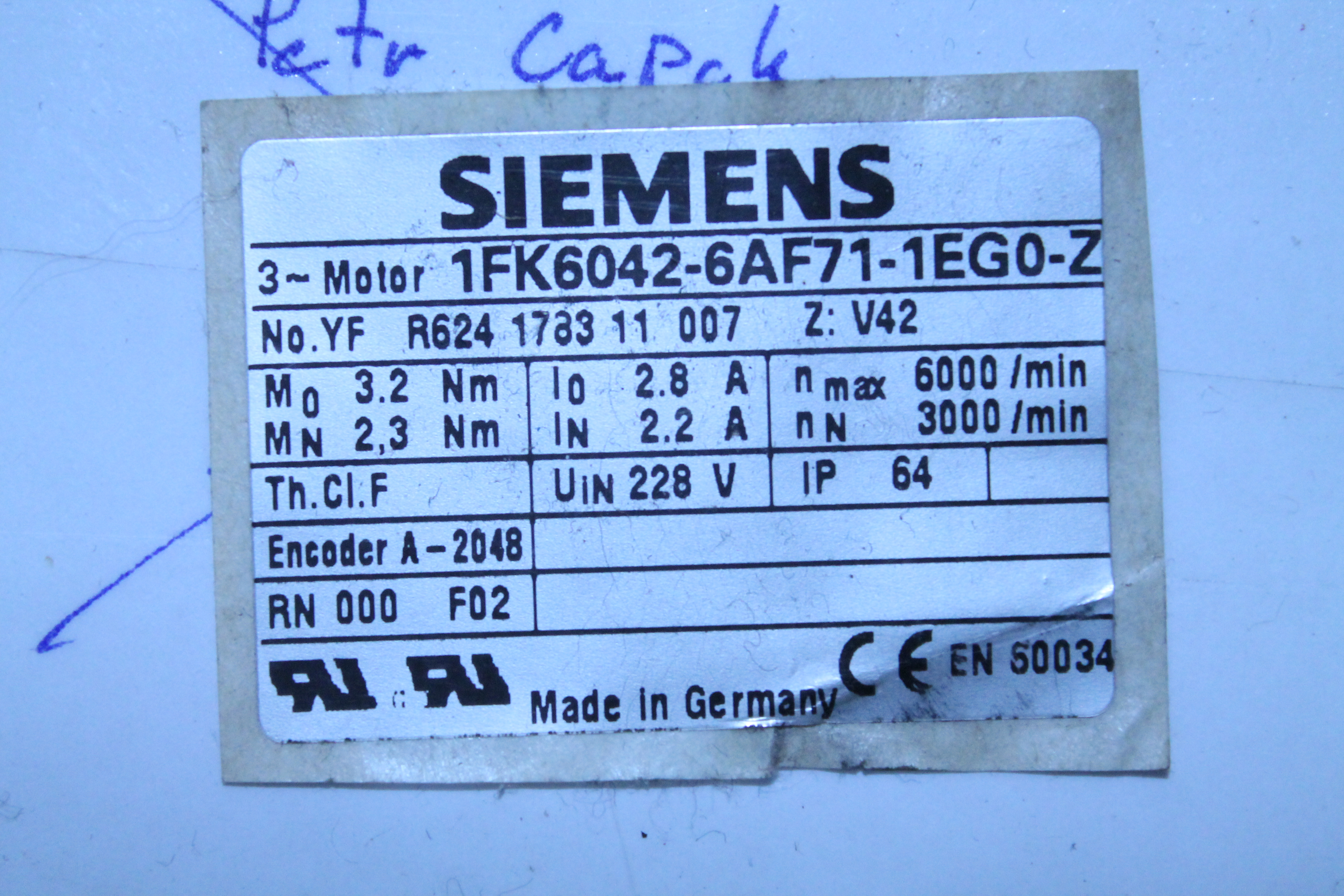

Myslím že Siemensy chodí kolem Nmax. 6000RPM a 2kW ...
Nnominální mají kolem třítisíc to je fakt ,ale je to příznivěji rozložené .
Ale mě stačilo AC servo 1,5kW Festo 4300RPM jako pomalé + Festo servozesilovač .
Charakteristiku přikládám ...
A HF čína H2O 2,2kW jako rychlé .
Charakteristiku jsem nikde neviděla :( ...
Výměna ručně povolením šroubů na držáku průměr 80mm/100mm .

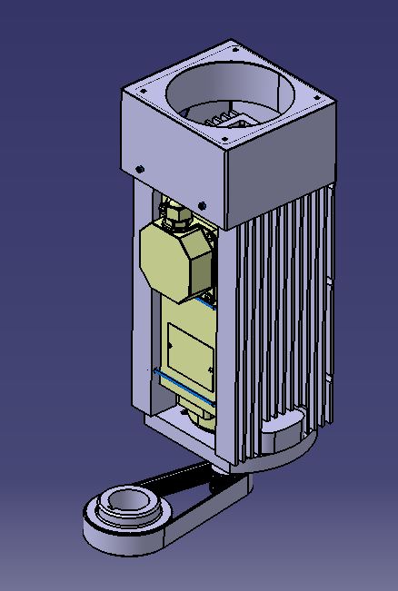

Ahoj, tak pomalu pracuji na držácích a řemenicích pro nový pohon s Teknomotor HF vřetenem 4147. navzdory zde nedoporučujícím příspěvkům jsem se rozhodl do toho jít.
Budu chladit vzduchem, elektrickým ventilátorem (nucené chlazení), na bocích motoru bude ze dvou stran žebrovaný chladič.
Na těle motoru bude K-termočlánek, který přes termostat bude dle nastavené teploty spínat / vypínat ventilátor, případně nouzově vypínat vřeteno při překročení kritické teploty.
Chlazení vodou nechci....
Jinak povizoně mám nainstalovaný jako vřetenový motor servo Step / gen OMRON 750W. Točí max 4500 rpm.
Je to jen provizorní řešení, ale ovládání přes Mesu funguje dobře až na závitování.
Při závitování G33.1 se motor roztočí na požadované otáčky, ale osa Z stojí....
Program se zastaví, nevím proč.
Vyžaduje snad Mesa pro závitování vždy zpětnou vazbu z enkodéru?
Teď nemám zpětnou otáčkovou vazbu, ale přesnost polohování serva přes step / gen by měla být dostačující, jako Open - loop
Možná potřebuju jen něco změnit v HAL, případně G-kodu,
Dokáže někdo poradit?
Večer přidám zdrojový kod, případně HAL file.
Díky T.
