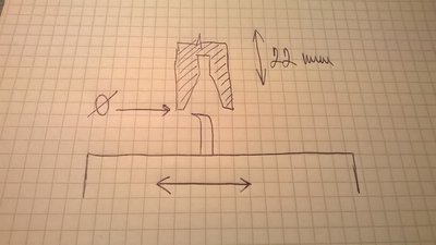

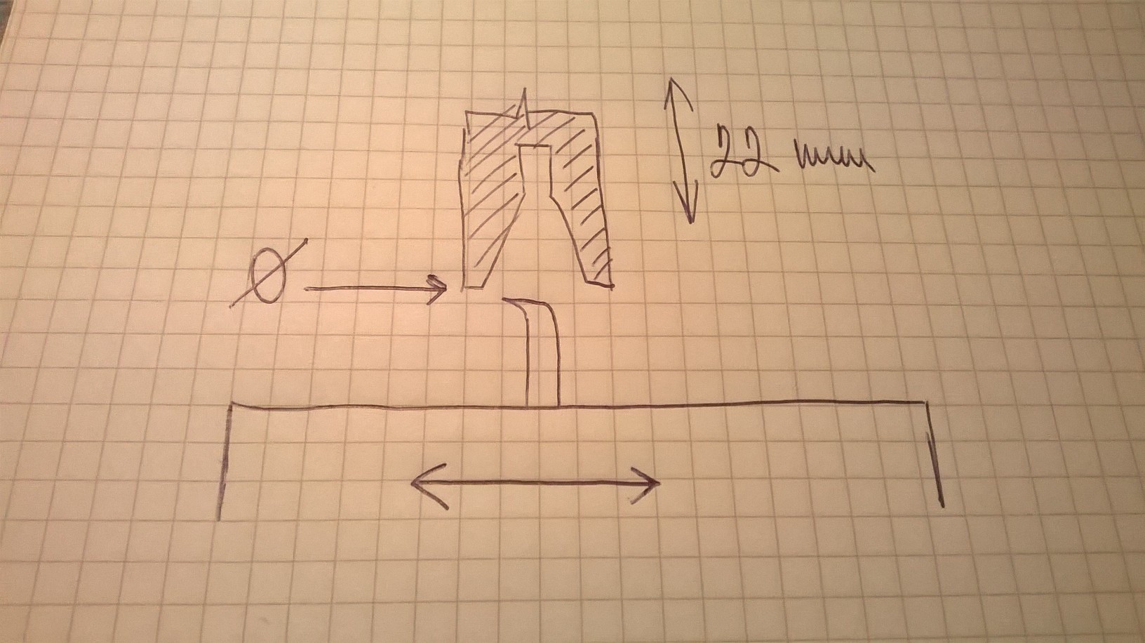

Ešte by som sa (snáď) posledný krát vrátil k tomu vretenu - keďže som ten vnútorný kužel dobrusoval z ruky, tak nejak som predpokladal, že to nebude to pravé orechové - klieština sa dotýka len na cca 2 mm styčnom "krúžku". Je to síce celkom fajn (zatiaľ) ale chcel by som to spraviť tak ako to má byť.
Kvôli môjmu vybaveniu, resp. nevybaveniu nástrojmi to chcem spraviť týmto spôsobom:
https://www.youtube.com/watch?v=s-dLhx9rBYQ
akurát mám problém, že ako naprogramovať mašinku...
Skúšal som rôzne stratégie vo FC2014, ale nedarí sa. S kódom pre sústruh (???) nemám žiadne skúsenosti...
Nejako takto:
ide mi len ten pohyb hore/dolu v Z, uhol tam by mal byť 8°.
Vnútorný nôž sa do kužela zmestí.
Nula na spodku kužela, a by som si to v X vždy posunul o nejakú tisicinu (v nastavení nuly na stroji).
Jak to v FC urobiť? Dík za rady...

Zle som to napísal:
ide mi len ten pohyb hore/dolu v Z a zároveň v X, uhol tam by mal byť 8°
Ale nič na veci to nemení, pretože ručne to neumím :( Ale skúsim...

tg(8)=0.1405408, takže o každý milimetr o který sjedeš vřetenem dolů musíš popojet o 0.14054083470239144683811769343281 mm do strany. Například G01 Z-30 X-4.216. Ještě tam musíš doplnit najetí na výchozí bod, posuv, otáčky, relativní mód, následný odjezd z řezu atd.
(Předpokládám, že polovina vrcholového úhlu kuželu je přesně 8 stupňů, jinak ten tangens spočítej znova :-))
Příspěvky: 23342
2. 6. 2016, 3:18
mas soustavu souradnic XYZ
prikaz G01 vykona linearni pohyb ze soucasne polohy na novou polohu zadanou souradnicemi v prikazu
prikaz F nastavuje rychlost pohybu takze treba 50mm/min
takze treba najeti na zacatek kuzelu g01 x6 y0 z0
samotne projeti drahy rezu g01 x4 y0 z-10 F50
g01 x1 vyjeti z rezu
g00 z1 odjeti rychloposuvem
