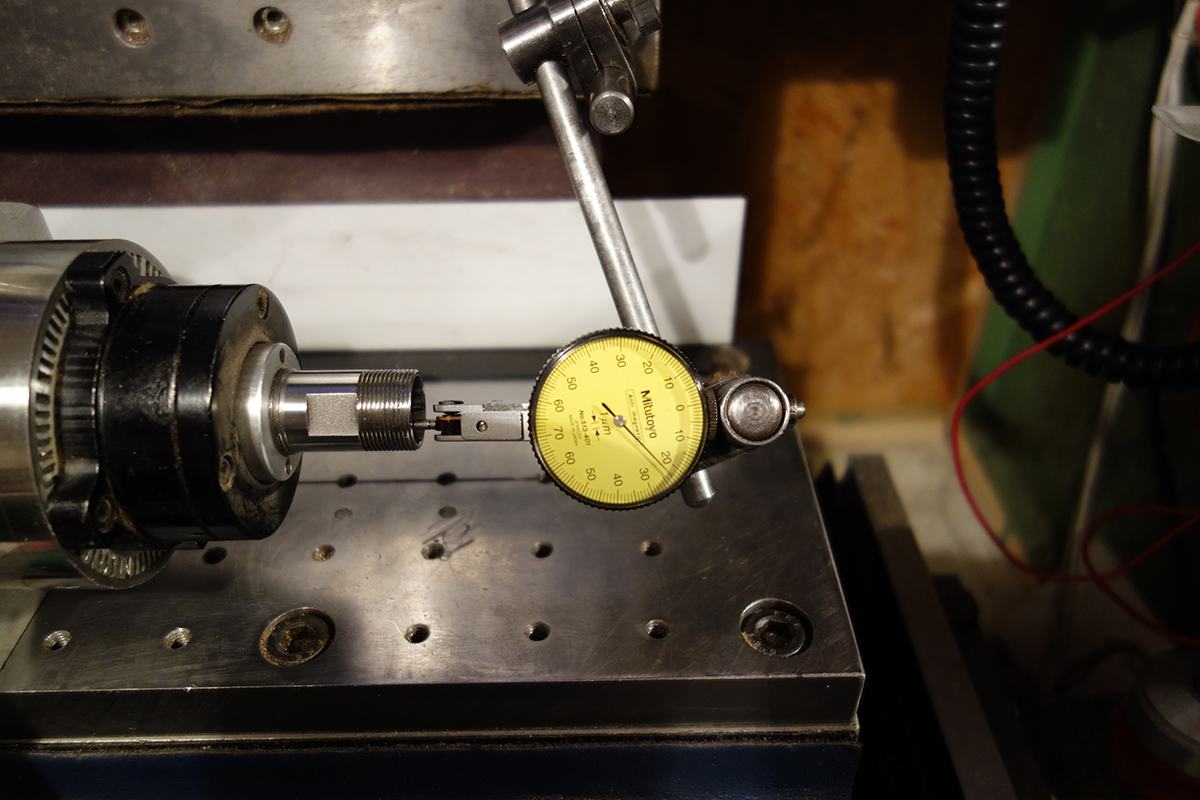

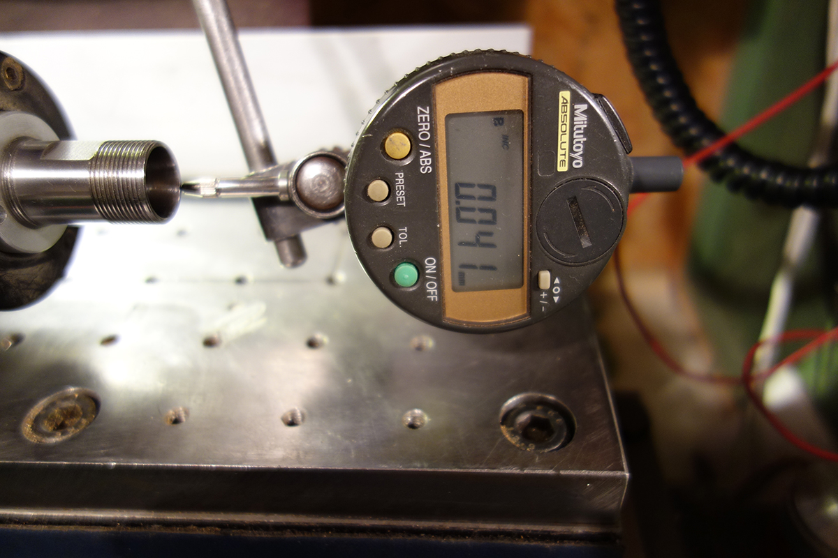

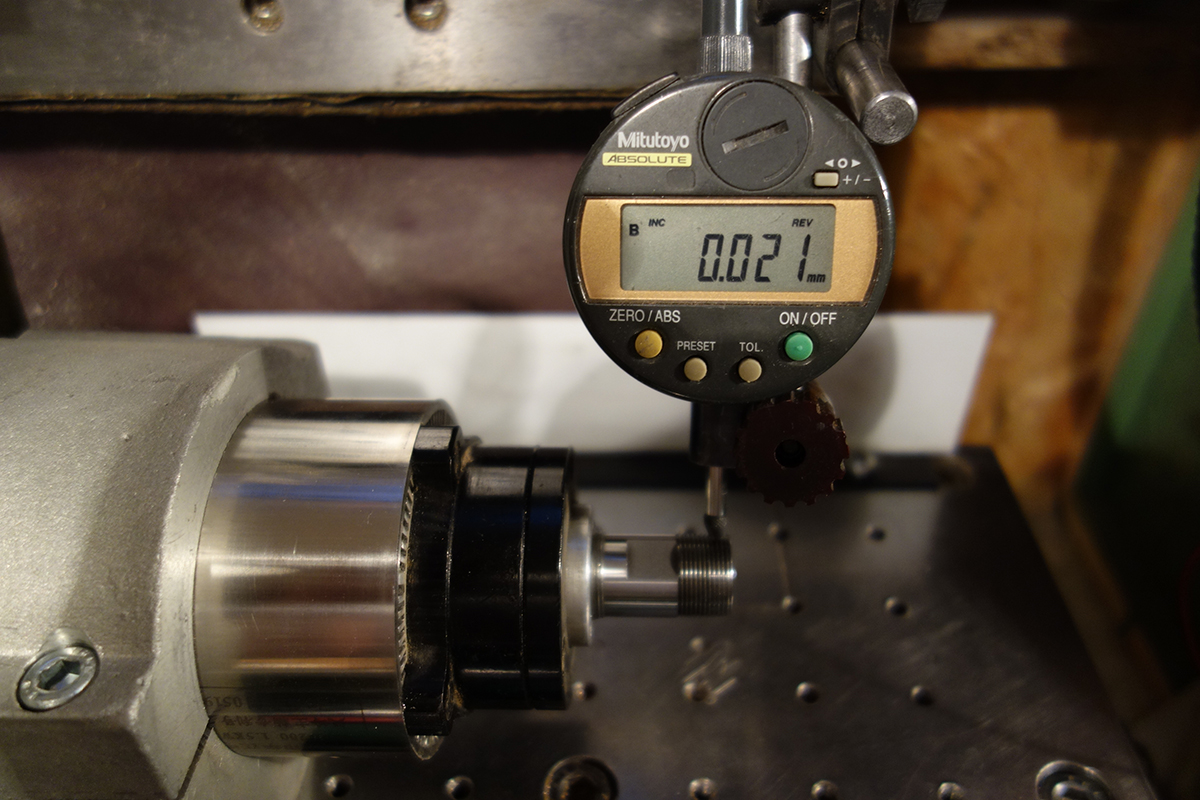

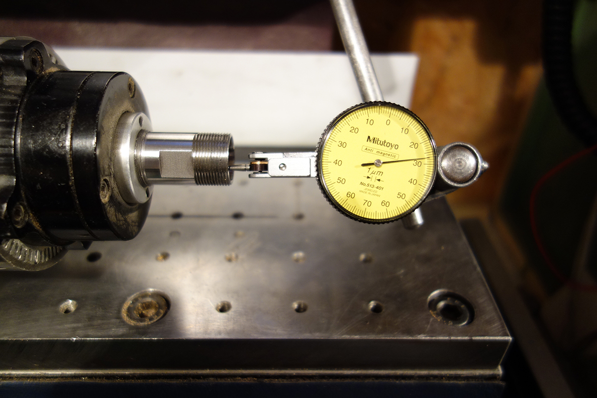

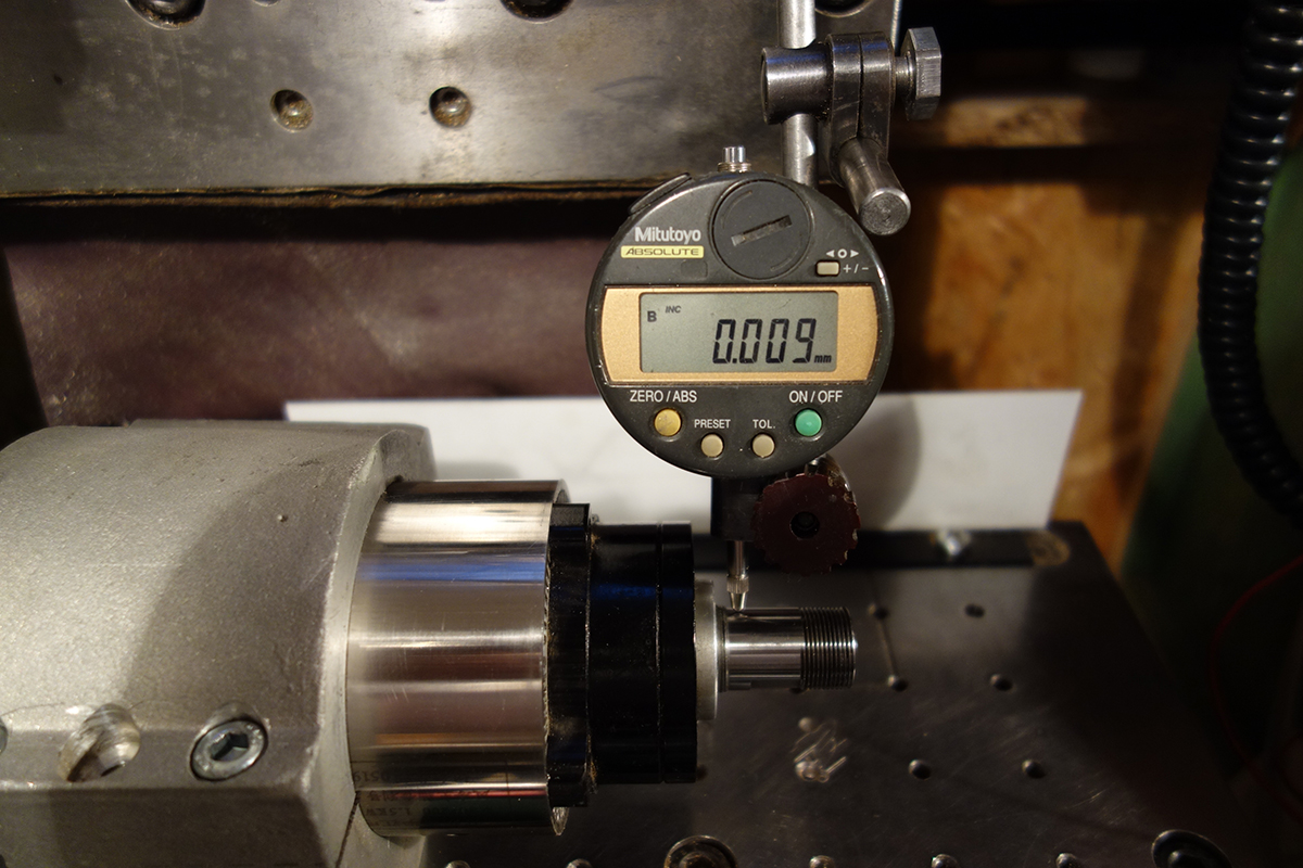

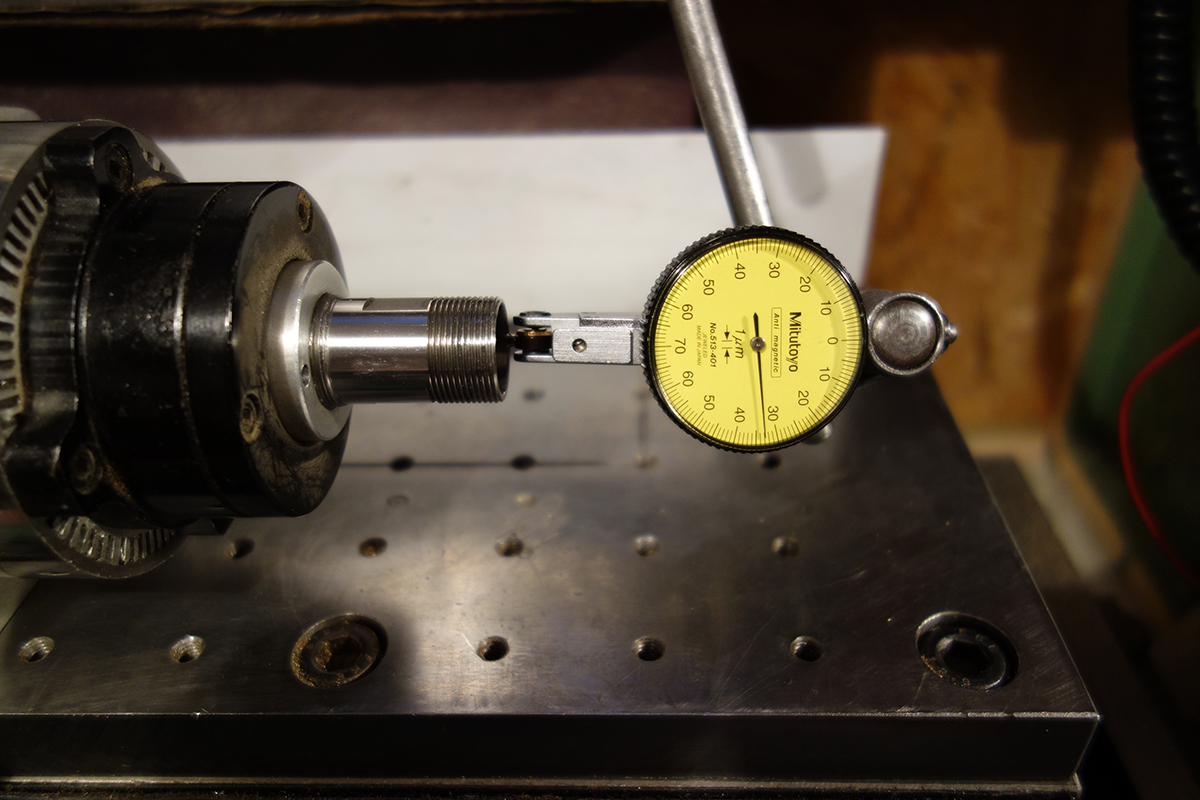

Takže Akty X pokračujú - zmeral som toto:
(všetky zobrazené hodnoty sú maximálne namerané)
Závit - vonkajšok, hodinky  s plochým dotykom, to meranie spodku závitu podľa "prochaska" som nejako nevedel.
Tá rovná plôška za vybratím na kľúč
Začiatok dutiny
Začiatok dutiny
Asi 3 mm vnútro dutiny
Koniec dutiny
Koniec dutiny
Ešte ma napadlo zmerať aj čelo upínača
