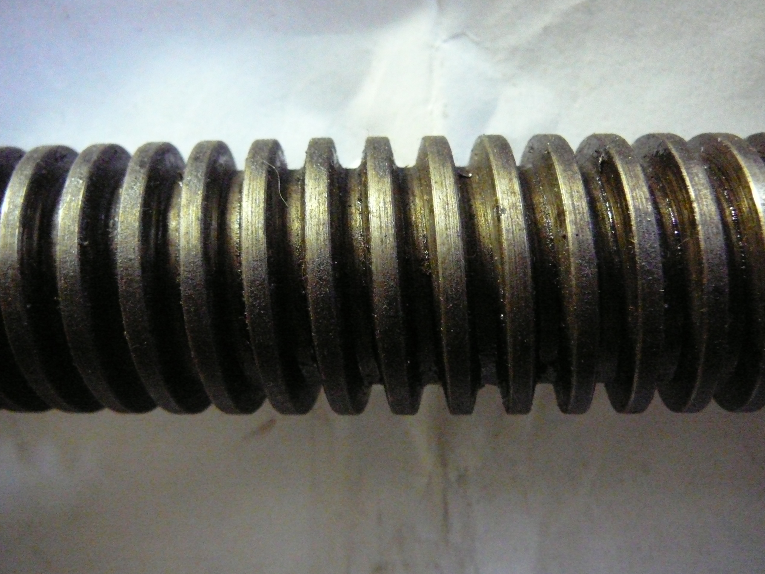

Vyfotil jsem šroub, tak třeba se bude dát na obrazovce něco odměřit. Bohužel jsem ho předtím neomyl a při zvětšení to vadí. Velký průměr je přesně 32 mm, malý jsem naměřil 25 mm, stoupání je 6,35 mm. Úhel se skutečně zdá ostřejší než 30 stupňů, ale přesnost je dost pochybná.

Novej šroub ti udělají v Kuřimi v Kuličkových šroubech, nehledě na název firmy dělají i trapézy. Je to 1. liga, za 1000,- Kč to nebude. Myslím že si poradí i s tím úhlem.....

Díky díky,takže vím stoupání (6,35 mm),vím průměry a teď už jen vědět na jistotu ten úhel.No zkusil jsem to upravit,zvýraznit hrany a doměřit.Vystřihl jsem si z papíru dvě šablony.Jednu 30° a jednu 29° a přikládal jsem k zubu,jehož profil se mi zdál bejt směrem k foťáku kolmej.Skutečně to ukazuje spíš těch 29 stupňů.Prosím soustružníka zda by mohl pomocí úhloměru dvě šablonky z papíru vystřihnout a přiložit.Jen musí být ty šablonky co nejpřesnější protože rozdíl je jen jeden stupeň.
Když to klapne pošlu do Kuřimi i jinam poptávku i s výkresem šroubu a dotazem na cenu.Koukal jsem že běžný trapéz 3metr toho průměru,ale standard se prodává kolem 2500,- No přežiju cenu o litr vyšší.Uvidíme.. :) Až tady bude někdo chtít něco oměřit z mojí SN 20 a nebudu kvůli tomu muset půlit převodovku :D ,rád posloužím.

Ptal jsem se tatíka, penzisty, pracujícího v Kovosvitu v Sezimově Ústí jako kontrolor a tvrdí že ten šroub na SN20 se dělal pouze jako klasický trapézák se 30ti stupni. To stoupání, 4závyty na palec / 6,35mm by mělo odpovídat.

no myslím si že v kuřimi si přidáš několikrát víc než ten 1000... nemůžeš to cenově srovnávat s běžným trapezem v metráži..
