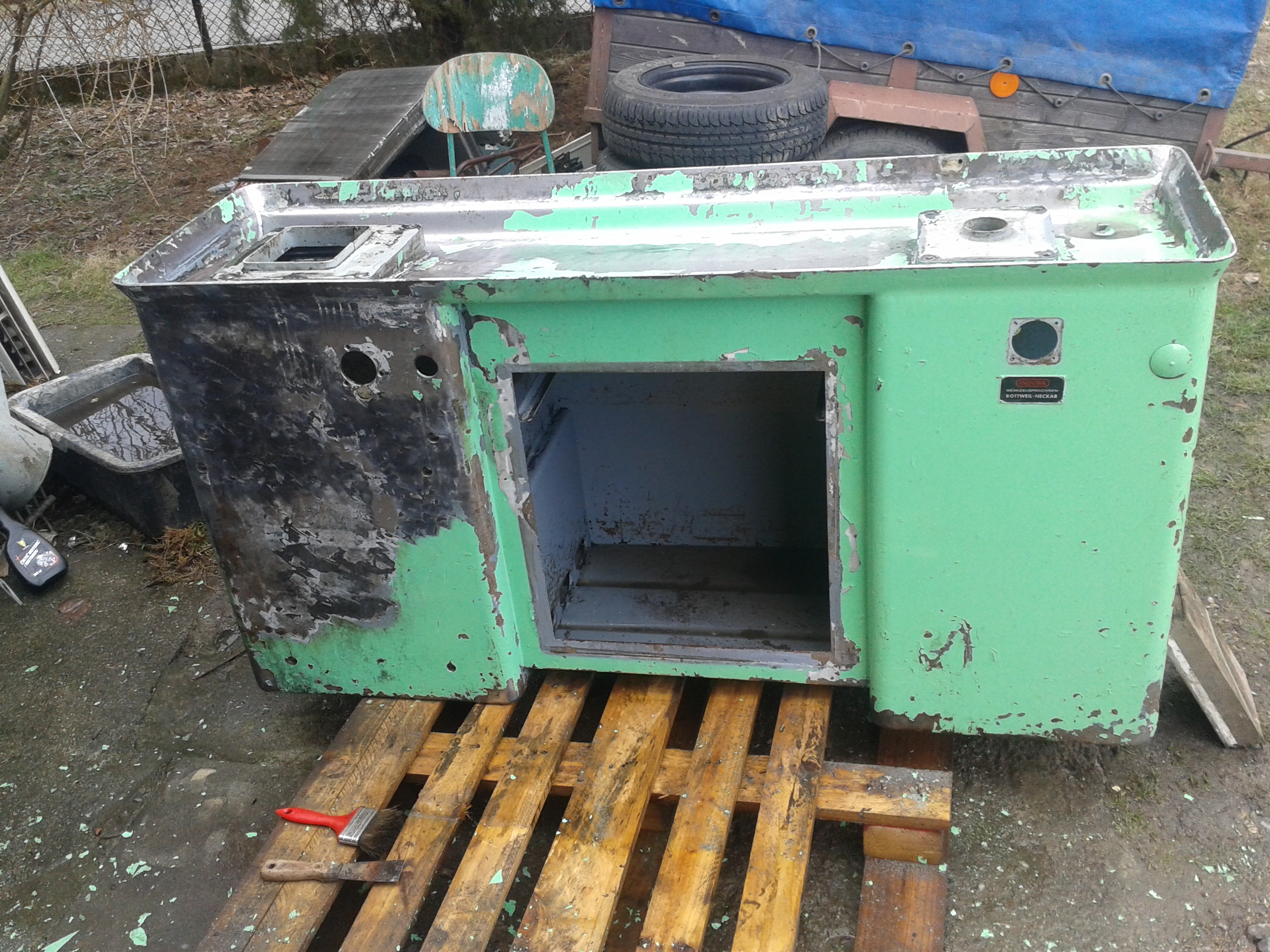

Broušení
Broušení
Na zrezlý spodek oderezovač a epoxidový reaktivní základ, není nic lepšího, vnitřek jsem naštětkoval
Moc se s tím nepářu, není to auto a nemám na to prostor
Lože už je na brusce

Jaký jsi použil odstraňovač nátěrů? Pomohl? Osvědčil se, nebo si to stejně musel brousit?
Re: Přebroušení lože WEILER LZ 280 (generálka)
Napsal: 17. 3. 2018, 9:44
od ves178
Flexu a drátěný kartáč hrníčkový a smirkové kotouče, něco jsem i nahříval a škrabal, robota na h....
Napsal: 17. 3. 2018, 12:53
od Reinkarnace
Jé, já se blbě díval. To je čistič motorů. :D
