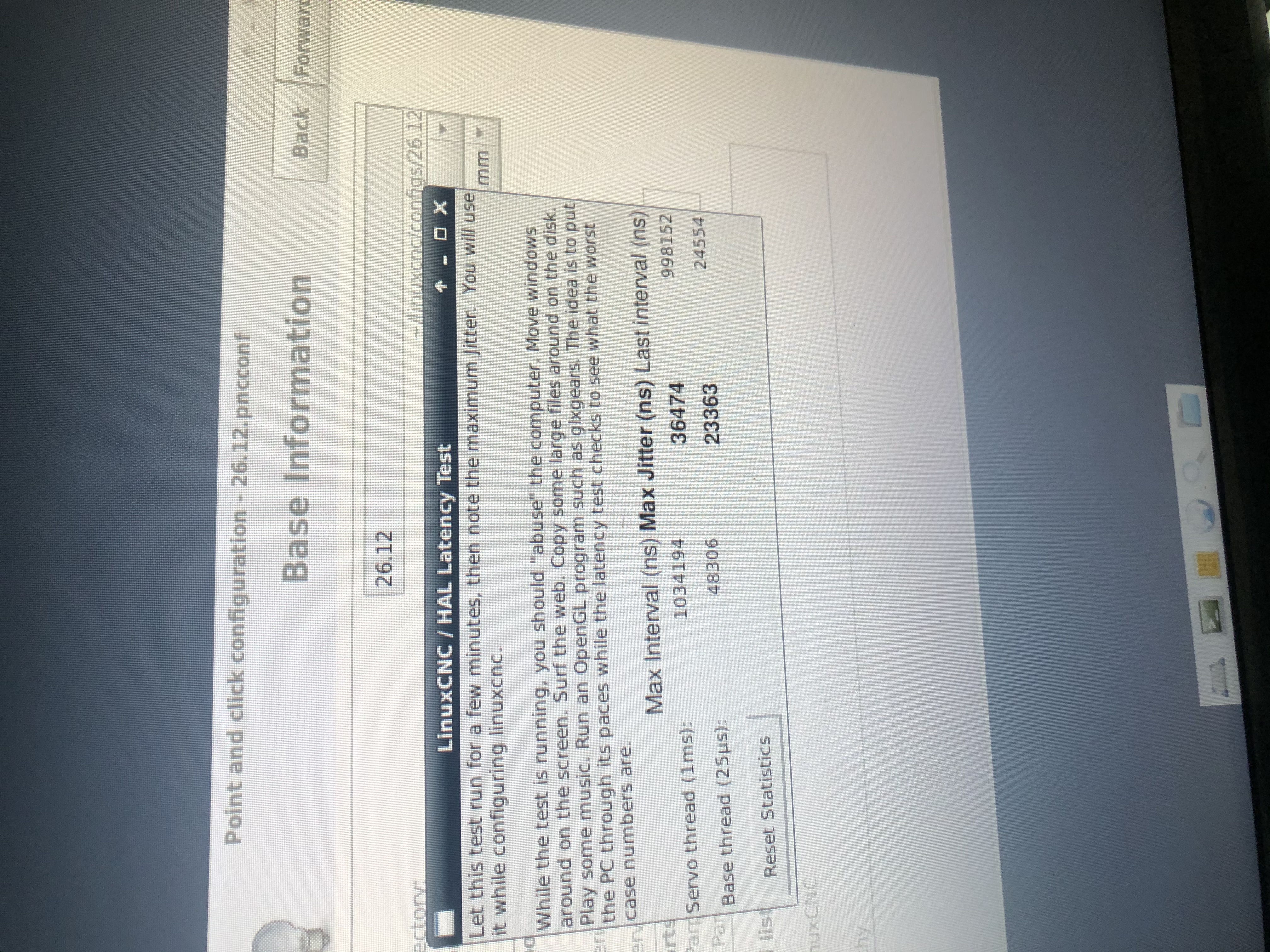

Tak mám hotový rozvadeč a zapojena serva a vřeteno .
Teď nastává peklo linuxcnc
Konfigurace :
Řidici karta 5i23
První konektor 7i47 step /dir
Druhý konektor 7i33Ta analogová na řízení vřetena
Třetí konektor 7i37
Prosím o první radu :
Změřil jsem latenci
Je to v pořádku ?
Re: Baever VC 5
Napsal: 19. 1. 2021, 8:19
od Mardako
Tak to ještě trochu stouplo
Vím že to není nic moc , ale při použití s mesou to bude fungovat ?
Re: Baever VC 5
Napsal: 19. 1. 2021, 8:22
od Mardako
Mardako píše: 19. 1. 2021, 8:19 Tak to ještě trochu stouplo
Nakonec 56912
