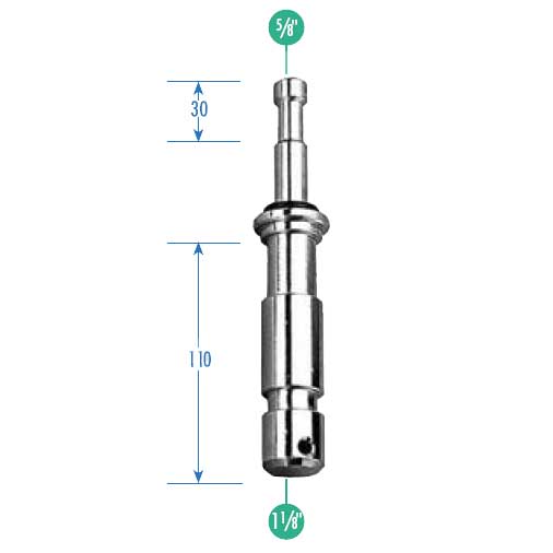

no to je jednoduchý takovouhle trubku koupí tak ve třídě 11373 11523 prostě největší nevhodné bláto.. zušlechtit to nejde brousit to asi taky nebude.. nějak to osoustružíme nacpeme na to ložiska,mimochodem uplně konstrukčně blbě, ale ono se to v tom hliníku poddá a někam se ty nepřesnosti domáčknou a točit se to nějak bude, to že je to blbě nás nezajímá.. :D

Kup si hotovou hřídel z jakéhokoliv soustruhu proma a nic nevymejšlej.

jenže to on nechce, chce krátkou a velký průchod, to se bude asi těžko hledat.. tam to zbývá vyrobit.. jenže smysluplně

Je podle mě rozuměnší zkrátit hotovou hřídel z Promy než se o něco pokoušet. Je to hotové na přírubu ložiska a tak dlouhé to zas neni. Kámoš takhle 4 tou osu má udělanou.

jenže když potřebuje průchod 50mm tak takovou promu nekoupí
Re: 4 osa pro frézku - aneb soustruh ala Mrosconi:)
Napsal: 31. 12. 2017, 1:12
od robokop
no dobre pruchod 50
tj prumer z vnesku tak 80-90mm minimalne
koukal se nekdo co na to budou stat loziska?

teraz som si uvedomil, že rozmer vreteníku 90mm je dĺžka. tzn, že ložiská budú takmer pri sebe. úplne zle...

ložiska už má 60 takže stěna 5mm.. předpokládám běžné kosoúhlé v P6 za pár stovek, těžko bude kurvit drahá přesná ložiska v takové konstrukci

Tak to nemá šanci, Jen ložiska aby to stálo za něco budou při průchodu 50 za víc než by chtěl dát do celého vřeteníku.

r4cv píše:teraz som si uvedomil, že rozmer vreteníku 90mm je dĺžka. tzn, že ložiská budú takmer pri sebe. úplne zle...
Možná by se dal jako polotovar použít vřeteník z MN80 :mrgreen: - neb ten má ložiska dál od sebe :shock:
Celá ta "konstrukce" :mrgreen: je pro 11700 průměr 50 úplně padlá na hlavu - se stačí podívat jak je třeba velký vřeteno a vlastní vřeteník do SARY 60 nebo 42 - to je tak asi mašina, na níž jde rozumně obrábět z 11700 pr. 50.
Jinak (jako obvykle :roll: ) je celý tento thread naprosto nesmyslný a o ničem - protože jako PRVNÍ by tu měl být výkres toho, CO na tom bude vyrábět - protože klidně může chtít do tý 11700 řezat v ose závitníkem M40x3 ale nebo taky vrtat jenom po obvodě díry 0.3 x 1.

Primárně takové malé věci. Tedy podobné. To jsou Spigoty pro ateliérové světla. Jsou různé. Já potřebuji tři typy podle průměru stativové trubky od 25 do 35. Proto jsem napsal že budu obrábět nejčastěji 50mm průměr, což je i tak více, než polotovar. ten bude 25, 30, 35 a občas 50mm. Takže samé malé opakovatelné věci.
Já nemám v plánu obrábět nic většího než toto. Jediná vyjímka je čep závěsu předního kola na mou tříkolku a ta je z hliníku (není to doslova čep) a ten se částečně obrání a částečně frézuje. Takže vážně ádné velké věci.
Tu rozteč jsem zvolil z důvodu, že jsem měl na to materiál, ale není to problém udělat jinak. Ještě jsem nezačal. Když jsem ale spočítal reakční síly tak ta rozteč nehrála roli. Proto jsem si řekl, že to můžu udělat z toho matrošu. Druhá věc je, že nevím, zda se mi povede na jedno upnutí tak hlubokou díru opracovat. Mám teoreticky 20mm nůž, co by mě umět 200mm do hloubky, ale netuším, jak to dopadne.
Druhá věc je ta, že si chi sám sobě dokázat, že to postavím. Neříkám, že to bude dobré, ale mám špatné zkušenosti s koupenými věcmi ať už novými, tak i bazarovými a proto je to pro mně výzva. Čas mně netlačí a pokud se nepovede, tak to zkusím znovu. Prostě je to výzva.
