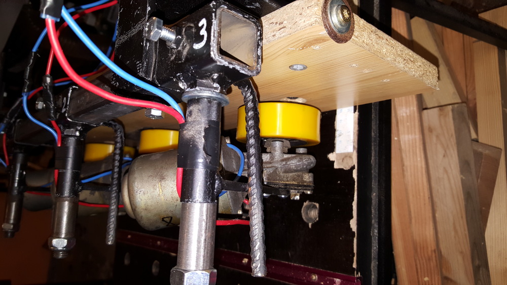

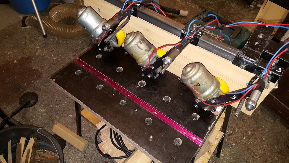

Dnes moj samodomo podavač na frézovacom stolíku dostal nové polyuretánové kolieska za prekvapivú cenu náhradného dielu na typizovaný podavač 5.40€ /kus. Pôvodné hokejové puky moc špinili drevo a odtláčali mi tam nápisy čo boli po obvode "Made in Slovakia..."
To že niekto nerozumie tomu čo píšem, neznamená že som troll
Kolieska predáva IGM, 76x30mm myslím na model podavača M3. Na motorčeky som musel dorabat male priruby už pre predchádzajúce pukove kolieska. Trochu naročnejšie robiť to na to konusove ukončenie na oske motorčeka. Na nové kolieska som to prišruboval troma šrubkami. Inak funguje super.

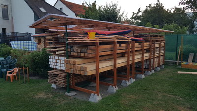

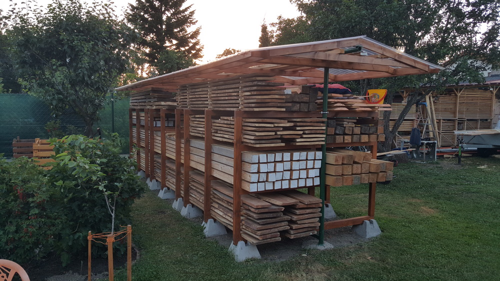

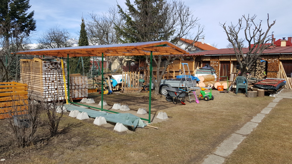

Maličký pokrok -priestor na odkladanie reziva. Minulý rok som využil priestor pod prašiakom na koberce na uloženie dosák. Vedla bolo palivové drevo ktoré som presunul a potiahol striešku až do oblasti nad toto miesto. Nosný systém 3xstĺpik, drevené lepené nosníky, krytina je priesvitná vlnka pvc z Obi. Zastavaná plocha 0,3 m2
Samozrejme tam pridám také odoberatelné pomocné podpery po stranách. Na uloženie reziva pôjdu zase rebríkové konštrukcie ako sú vzadu.
Vzadu je už 1.5 m3 borovice prichystanej na porez a pre istotu odkôrnenej aby nezmodrela.

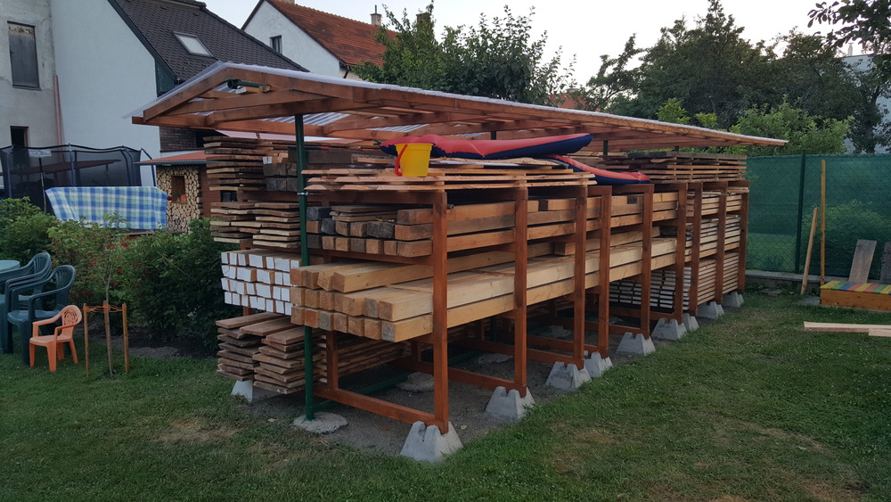

Tak a drevo je doukladané. Konečne mám prístup k materiálu bez toho aby som musel niečo prekladať. Paráda.
Ešte ostal jeden 4m slot (alebo 2x2m) volný. Vošiel by tam 1m3 dosiek.
Nebolo by odveci keby som ešte mal taký plný stojan ocelových profilov

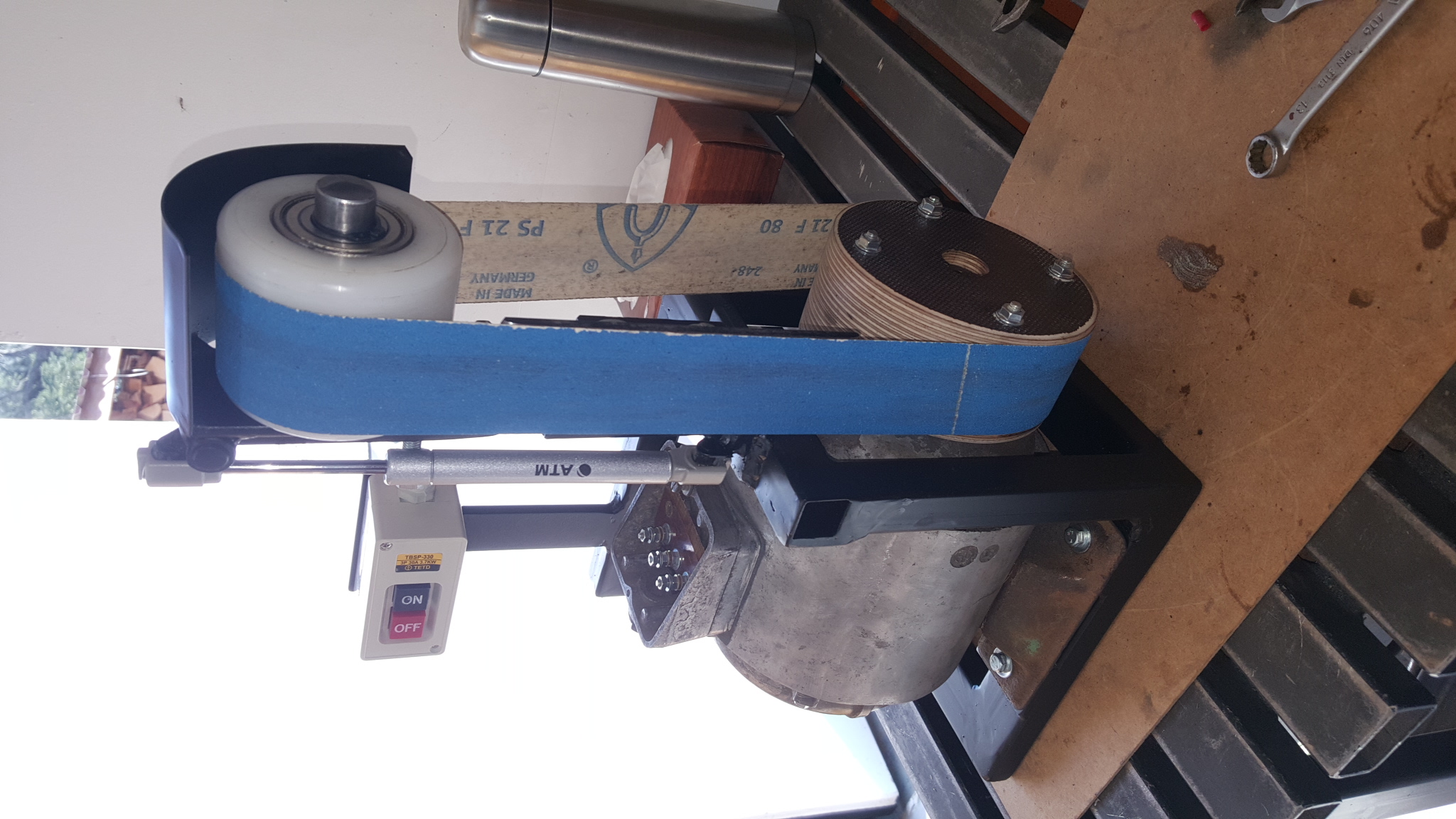

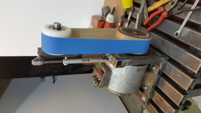

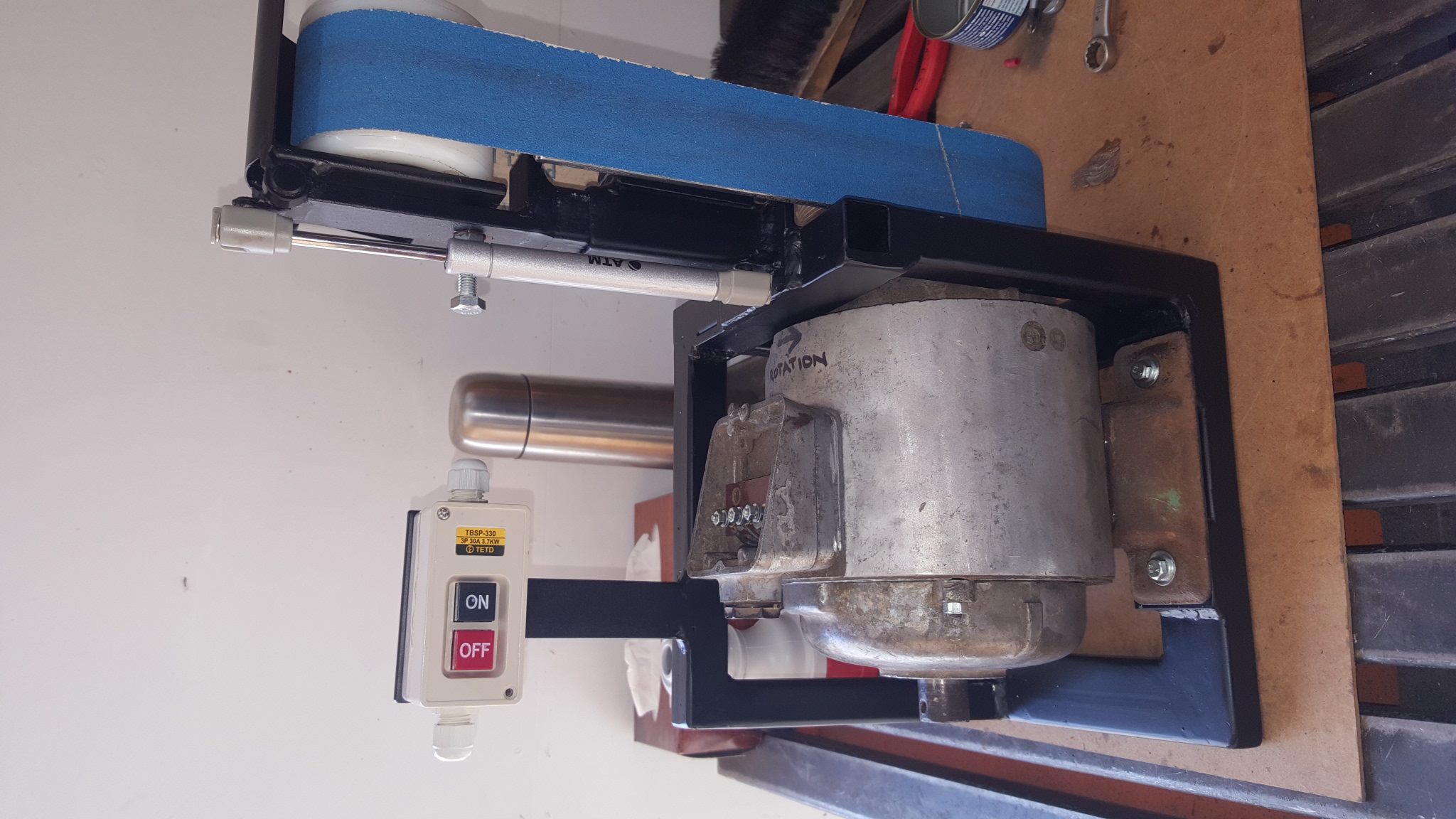

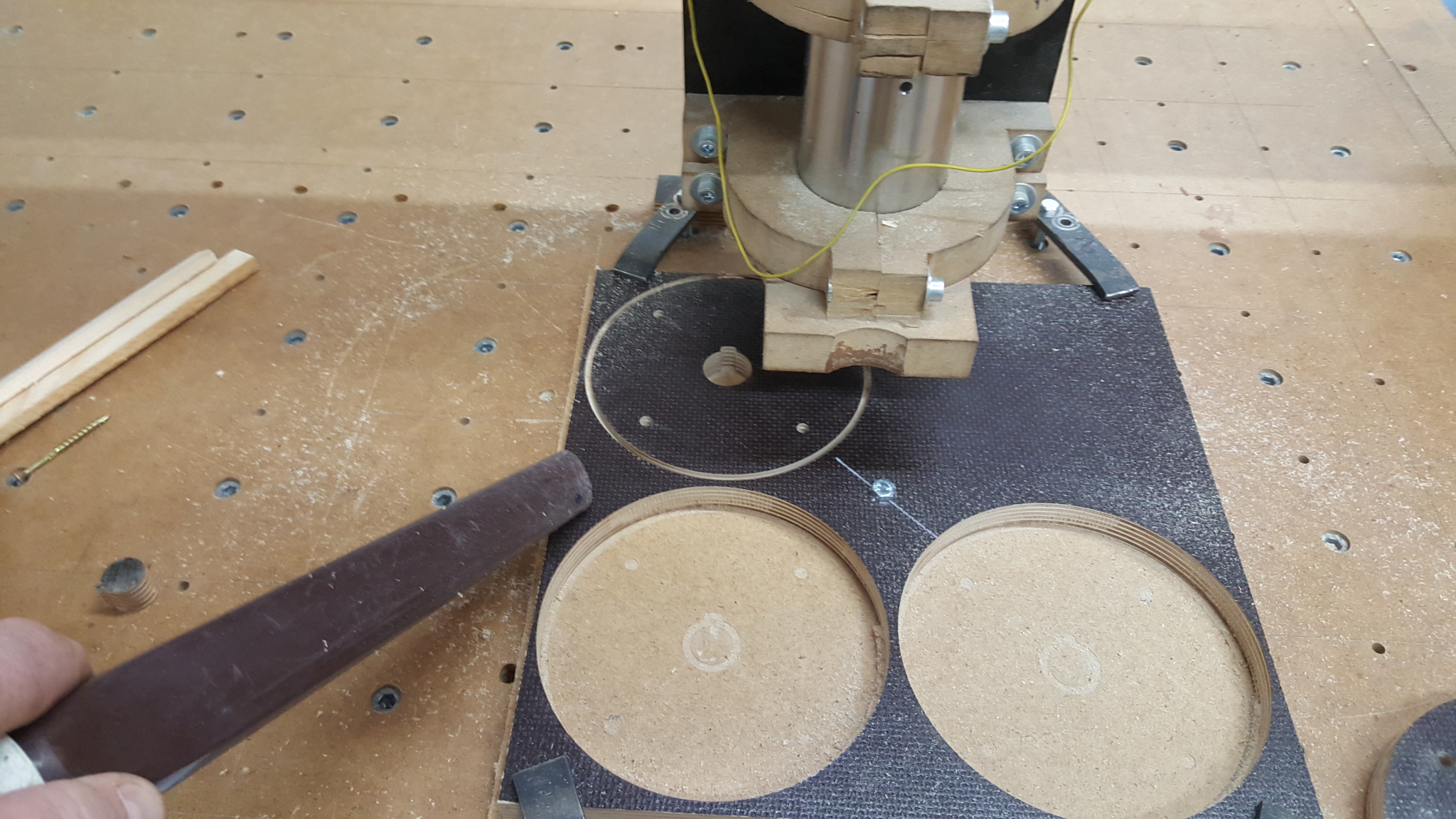

Zase pridám niečo do zbierky zariadení. Nechtiac som sa dostal ku stavbe pásovej brúsky na železo. Švagor mi dal motor 1.5 kw 2800 ot a nedávno som si kúpil pásovú pílu na kov scheppach 110, tak vyvstala potreba obrusovať okraje po rezaní. A flexou to nieje ono.... Taktiež som chcel vyskúšať tú pílu na nejakom projekte...
Ako vždy inšpirácia začala tu na fóre a potom youtube... chcel som niečo malé, kompaktné a skladné. Vyhrala to táto konštrukcia. Zvolil som si dĺžku pásu 915mm a šírku 50mm-podľa pásu čo som kúpil v obchode. Mal širku 100mm, tak som ho rozrezal po dĺžke na dva. Brusivo je na papierovom podklaade, ktorého som sa trochu bál....
Link : https://youtu.be/fQrbvHMlDxA podľa mňa je to geniálna a jednoduchá konštrukcia.

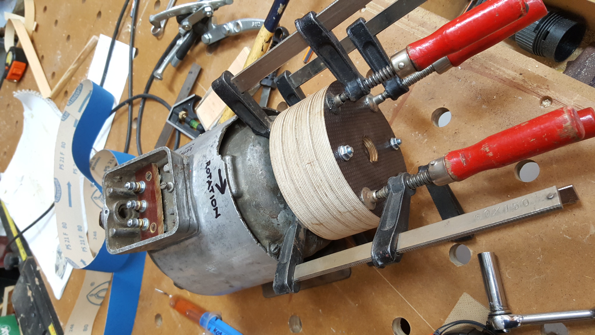

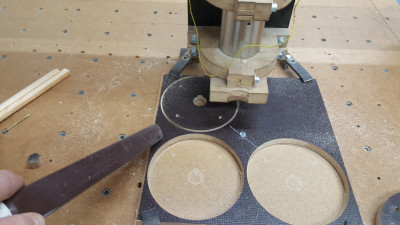

Vyrezal som na cnc 4 ks kotúčov 136mm v priemere z preglejky 15mm. Tie som zlepil PU lepidlom a nalisoval na hriadel motora, stiahol 4-mi šrubami cez vyfrézované otvory. Výsledok bol celkom slušný. Hádzavosť 0.15mm . Spustil som motor a osústružil remenicu do roviny a následne súdkovitého tvaru ako na sústruhu na drevo. Bohužial z nehomogénnosti preglejky to má mierne vibrácie... nevadí.
Brúsna rýchlosť by mala byť okolo 20m/s

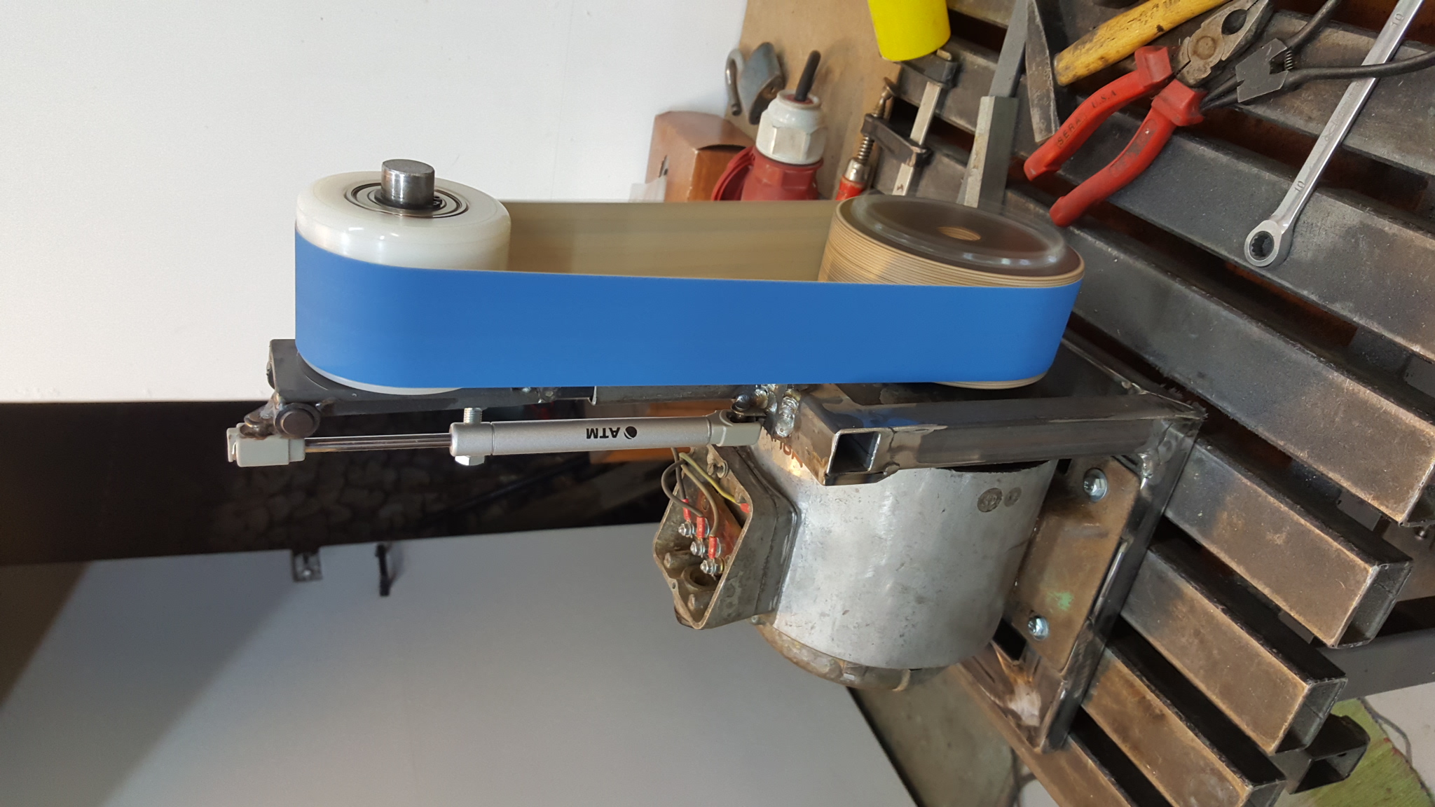

Horná kladka je paletové koliesko s oskou 20mm. Konštrukcia je primitívnejšia verzia ako má chlapík na videu. Napínanie pasu a pruženie tvorí nábytková plynová vzpera 120N na výklopné dvierka. A stačí. Výsuv systémom jakel v jakli nieje najlepšie riešenie, no v takejto mojej polohe je tak trochu samovymedzitelné a nevibruje. Horná kladka je na pánte a dá sa nastavovať beh pasu.
Musím dorobiť ešte ten podperný sklopný stolík a urobiť finalnu elektriku. Pri skúške fungovala fantasticky. Cítiť mierne chvenie konštrukcie, ale brúska pekne sedí na stole a nikam necestuje
Dokonca aj po jej preklopení do zadu.
Uvažujem že zavriem konštrukciu do kocky ako na videu, no potom výmena motora by vyžadovala odrezanie tohto doplnuku...
Pre zaujímavosť priame náklady:
- paletové kolečko 7.50
- brúsny pás 3.70
- vypínač z Ali 4.0
- plynova vzpera 1.3
- kábel a koncovka 6.2
- ložiska do motora 5.0
- ocelové profily 10kg 10.0
- farba a iné 5.0
Spolu cca € 43 ... cca 1100czk
Nie tak zlé...
Ak by bol motor kupovaný zo šrotu tak + 15€.
