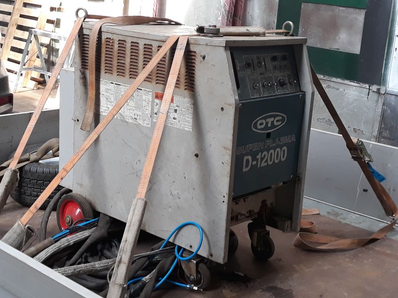

V plazmovom zdroji odišla vstupná doska aj hlavná riadiaca doska. Oprava je nerentabilná.
Ak niekto vie o zdroji OTC Daihen D12000 na predaj, tak mám záujem.
Zatial vyriešim opravu IO dosky a nejaké to ladenie pohonov.

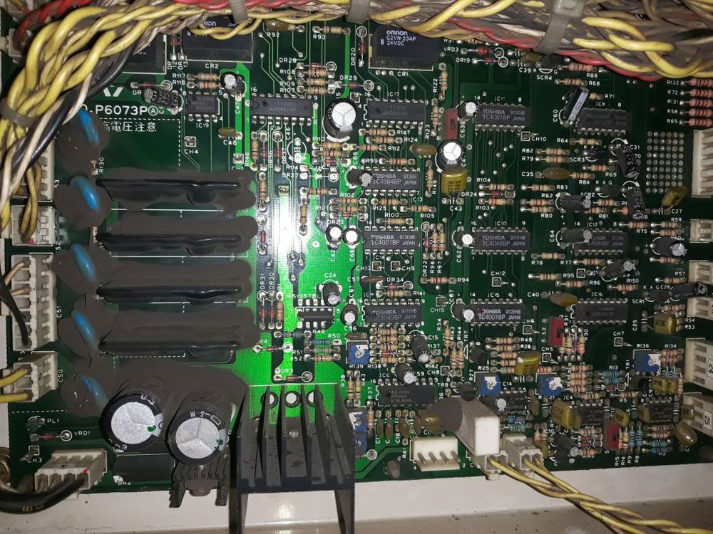

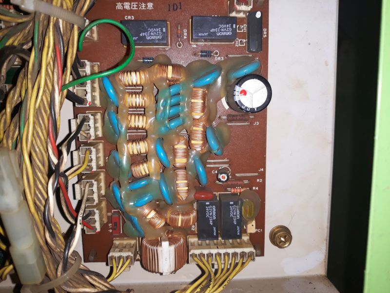

dosky odfotené nemám, ale prvá je vstupná. podľa môjho odhadu sú to len LC filtre a varistory.
Pravdepodobne jeden varistor je vadný, vyhaduje chybu vstupu, ktorý sa nepoužíva.
horšie to je s riadiacou doskou, tá vôbec nereaguje.
vstup, ktorý mám čakať na svojich +15V dáva +20V.
Schéma samozrejme nie je, výrobca ju neuvoľnil. a pri neúspešnom pokuse o opravu môže odísť aj zbytok mašiny, tj výkonový tranzistor a budič.

tak tu sú fotky dosiek. najprv riadiaca:
a doska vstupov:
Ak sa to zajtra podarí, tak priveziem nový (iný starý) zdroj.

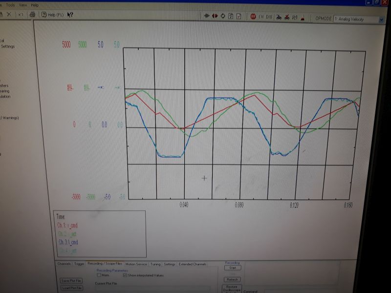

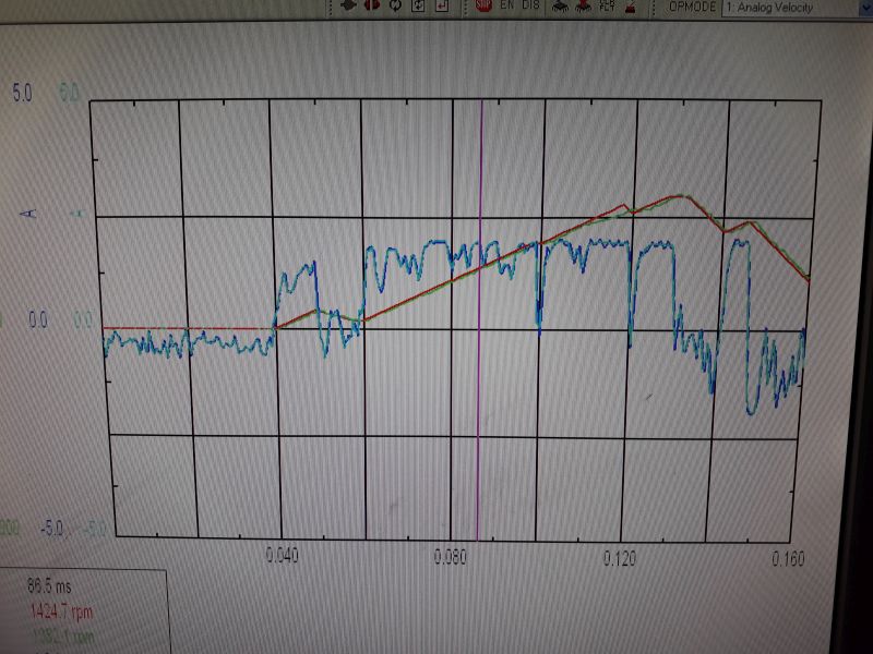

dnes som tej potvore venoval celý deň a prinieslo to výsledky.
robokop píše: 12. 6. 2019, 7:33 rychlostni regulator mas naladeny?
nebol nastavený rýchlostný ani prúdový regulátor. Keď som sa hral na stole, tak sa to točilo a s tým som skončil, že doladím na stroji. A na to som zabudol.
tak som začal s osou Z, najprv priamo menič pomocou sw pre servostar.
toto je pôvodný stav. Prúdový regulátor som vylepšil len trochu, na parametre neznámeho motoru mi to moc nešlo. rýchlostný sa podaril lepšie:
Po tomto kroku som ladil polohový regulátor v systéme a nakoniec regulátor THC.
Ten THC mi robil riadne koniny. Prišiel som na to, že ho musím vypínať, bežať musí len počas horenia oblúka. (už viem, že až po prepálení plechu, toto dorobím asi zajtra)

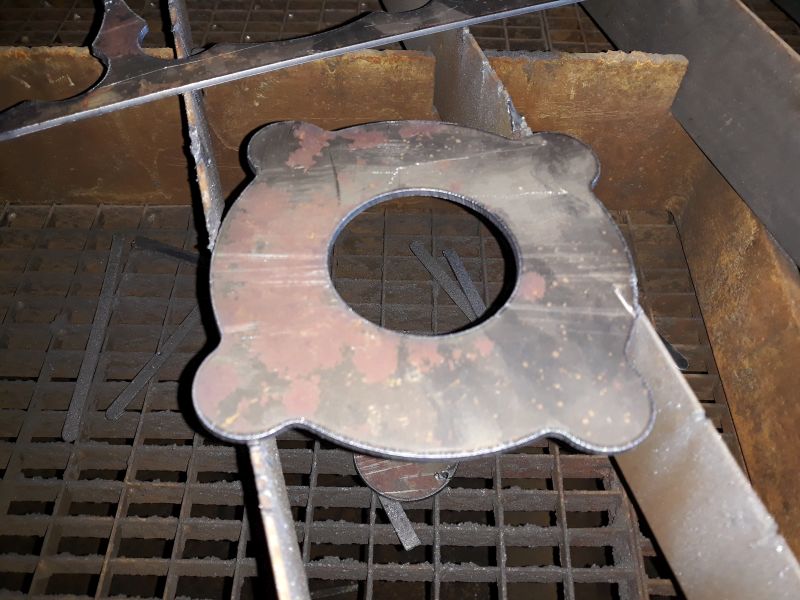

Na skúšanie regulácie som položil plech šikmo, nech musí prekonať výškový rozdiel.
Nakoniec som ten roztrasený regulátor dostal do funkčného stavu, neplechu robila zložka P, musí byť malá.

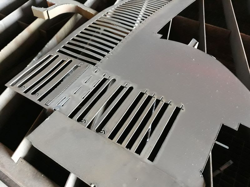

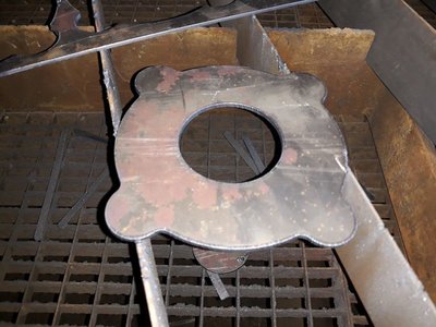

a prvý "výrobok"
teraz sa zameriam na dorobenie vecí, dôležitých pre fungovanie stroja a potom budem ladiť aj X a Y.
