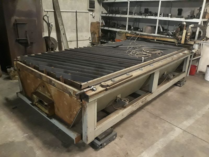

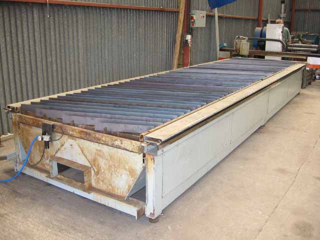

Nastal čas sa trochu podeliť o moje staronové starosti. Mám stroj na delenie plechov. Pôvodne to bol Microstep Plasmacutter s rozmermi cca 1,5x12m.
Riadiaci systém je bez podpory výrobcu, preto som sa dal na tvorbu vlastného na základe LinuxCNC.
na začiatok zopár fotiek:
pôvodný stav niekedy v r.2008, keď sme stroj skrátili na 6x1,5m a oživili. v takomto stave je stroj teraz, skrátený na rozumných 1,5x3m. čakám na lepšie počasie, aby som umyl špinu od 10-ročného skladovania. Nový (budúci) riadiaci systém.

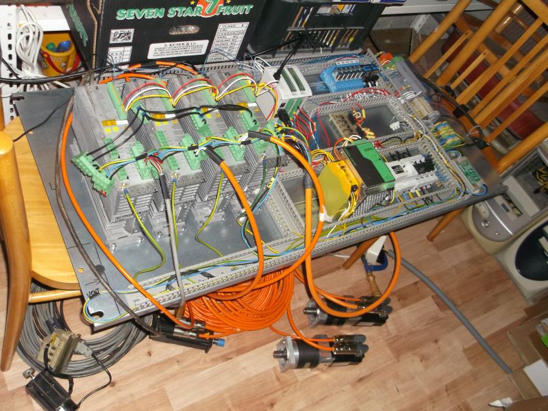

Riadiaci systém bude postavený na PIDI cnc (raspbery+karta ne 4 servá+karta na IO)
v PIDI bol nahratý Machinekit.

Dnes hlásim malý pokrok.
pripojil som všetky enkodéry a nalinkoval ich na jednotlivé AXIS.
Zatiaľ som neriešil rozdvojenie osy X, používam len X2
pripojil som analógové riadenie serv +-10V.
pri príkazoch z terminálovécho okna (halcmd -kf) mi ide ovládanie otáčania motorov. Nastavené mám rýchlostný režim.
