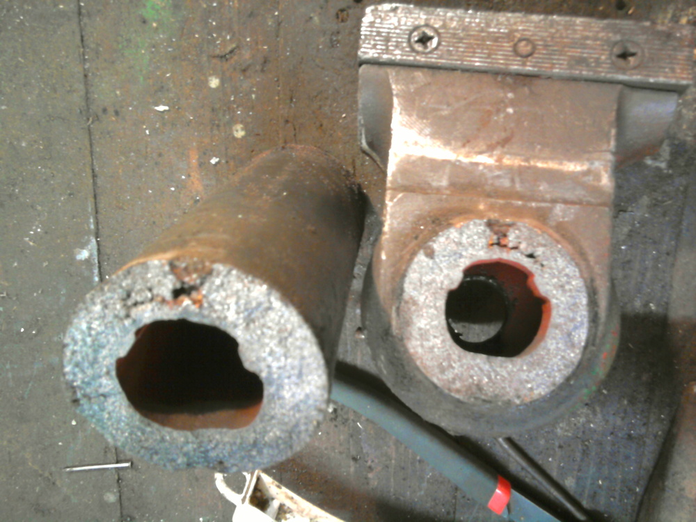

Tak jsem si ho zku...l taky
, po 25 letech služby, ale na moji obranu - je tam kaz v odlitku.

Ten kaz tam byl 25let tak že proč umřel

Njn mám do svěráku ohraňovák https://www.uni-max.cz/produkty/kovoobr ... aku-150-mm a potřeboval jsem ohnout 1mm nerez šíře 150mm. A to nepoužívám páku. Asi už byla unava materiálu.
- Příspěvky: 5262
- Registrován: 23. 9. 2016, 8:25
Tak jestli praskl pod 1 nerezem ve 150cm, tak byl fakt naprd.
