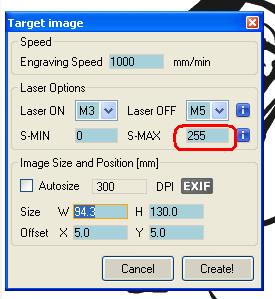

Ahoj packa, tak teraz ja tebe zase nerozumiem?? ale?? mozno na tom nieco bude.... ale ja mam v
grbl setting stale nastavene S1000 ($30=max. otacky vretena) vid obrazok...a teraz co?? To znamena ze ke teraz zadam ako parameter palenia Smin0 Smax255 ze palim le na stvrtinu vykonu laseru?? Aby sme si rozumeli, tak radsej posilam obrazky...

Parametr $30 říká, jakému S odpovídá maximální výkon.
Takže když máš nastavené $30=1000, pak v LaserGRBL musíš pro řízení použít rozsah S0-S1000.

ano pokud máš v grbl setingu nastaveno jako max rychlost 1000 tak ta odpovídá max pwm což je 255
takže pokud chceš pálit max výkonem tak musíš zadat 1000.
pokud ti tohle zadávání nevyhovuje tak si nastav v grbl max hodnotu 255 a bude ti to odpovídat .

Diky moc....aj Mexovi aj Packovi... teraz ste mi fakt moc pomohli, ak je to teda tak...priznavam nevedel som ze to takto funguj.... toto som neskusal,,,teraz som na tyzden prec hned jak pridem domov to vyskusam....Tak si to zhrnme prosim este raz... Ak mam otacky vretena nastavene na 1000, a tlacim na max. 500, tak tlacim polovicnym vykonom laseru?? A dalej ak mam otacky vretena nstavene na 255 a tlacim S255 tal tlacim plnym vykonom laseru??
Dakujem...
